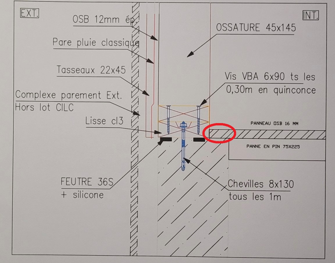

Autre question (voir 2ème plan en PJ), l'artisan souhaite faire passer l'OSB du plancher par dessus la poutre en béton qui soutient le mur ossature bois. Or cela veut dire que l'isolant et le placo vont venir s'appuyer dessus (le plancher ne sera plus "flottant" donc). est-ce une mauvaise idée ?

Pour des entraxes de 500 il faut de l'OSB en 22mm nécessairement, petites rives portées et fixées sur les solives, fixations conventionnelles selon DTU 51-3, assemblages collés au mastic colle.
Lisse basse en classe 4 autoclave puisqu'elle est traversée par une fixation (DTU 31-2)
Bande d'arase avec boud1ns et non bricolage 36S et silicone.
Pardonnez-moi, mais êtes vous bien sur de ""l'artisan"" ?
