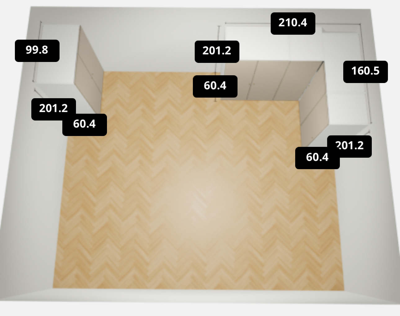

Bonjour, j’envisage de poser un dressing IKEA PAX, sur un vieux plancher bois . Pensez-vous que cela puisse passer en terme de portance? Les modules seront posés dans l’angle de la pièce contre les murs porteurs sous la forme d’un L mesurant (210x160x60cm). Le poids total à vide sera d’environ 300kg. Le coté mesurant 160cm sera dans l’axe perpendiculaire aux poutres (et reposera sur 2 poutres). Le coté mesurant 210cm sera dans l’axe parallèle aux poutres (et reposera principalement sur une poutre). Les poutres font 9,5cm x 18cm, et sont espacées de 63cm, la première commence à 51cm du mur, la longueur des poutres est de 395cm Merci pour votre aide

Voici le plan du projet le L fera entre 250 et 300kg à vide
Le deuxième bloc fera à peine moins de 100kg à vide

Une réponse affirmative ne peut pas être émise. En théorie cela devrait passer bien que juste, sachant que là où il y a les meubles il n'y a pas les autres charges permanentes et d'exploitation, mais :
1) On ne connait pas les charges des meubles pleins.
2) On ne connait pas l'état des bois, plancher et solive.
3) On ne connait pas l'état des têtes de solives dans les scellements.
