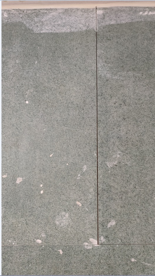

Non, je suis désolé, mais les normes n'entrent pas dans le domaine réglementaire, elles ne sont donc pas d'application obligatoire, la seule obligation de l'entreprise est une obligation de résultat. Vous avez passé une commande, l'entreprise l'a exécutée, elles vous a facturée, vous avez réglé, le contrat est rempli. Tant qu'il n'y a pas de désordre (au sens des assureurs) la responsabilité de l'entreprise ne peut être retenue.
Parce que en plus, les assemblages n'ont pas été collés ? Normalement, il ne doit pas y avoir d'espacement visible en surface, le jeu doit être en sous-face, s'il y a des espaces visibles soit les dalles sont posées à l'envers, soit mal posées et du coup l'assemblage ne joue pas son rôle.

Voici 2 photos qui laisse apparaître l'espacement entre les 2 planches. Pas de vissage entre les jonctions car pas de solive en dessous :(
