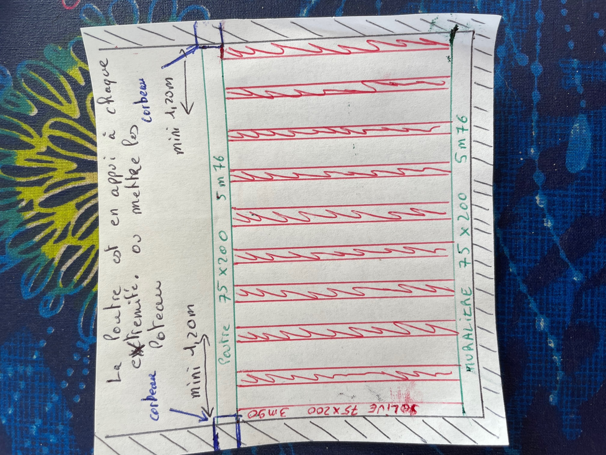

Bonjour J ai un plancher à réaliser, ce sera pour une chambre . Longueur 5,60 et largeur 4.05. D un côté une muraliere ( 75x200 sur corbeau de 40x40x3 seller à 25cm le premier à 15 cl environ puis 60cm, de l autre côté une poutre 75x200 reposant à chaque extrémité sur 2 corbeaux de 40x40x3 soudé et scellés à 30cm puis sur 3 ou 4 poteaux répartis( quel distance ) sur la longueur avec le premier à 1m20 de chaque extrémité . Solive de 75x200 de 3.90m entraxe de 500 osb 3 en 22 mm.  Que pensez vous de mon dimensionnement ? Merci d avance

On ne comprend pas très bien le mixte corbeaux - poteaux et non pas tout corbeaux, ainsi que la proposition de répartition ? -  Le solivage est correct avec une flèche à terme de L/340.

je ne peux pas mettre de poteau au extrémité, la poutre est perpendiculaire au 2 mur, posé sur 2 corbeaux de chaque côté . Cela me parait léger et si besoin je peux mettre des poteaux mais pas à moins de 1.20 m de chaque mur pour le premier poteau
merci pour le temps que vous m accordé

Faites un plan dimensionné.

En espérant que cela vous convienne

Certes, mais hormis le solivage, que supportera cette poutre ?

Ce sera une chambre, isolation et placo ou fermacell en pourtour, parquet stratifié flottant .pour la poutre il y aura une cloison en placo environ 10m2 avec isolant laine de verre ou de roche pour iso phonique et une porte

Poutre 5760 - Section 75 x 200 - Sur 4 appuis - Bande de chargement 1950 plus charge permanente linéaire de 65 kg - Appuis à 0 - 1750 - 4010 - 5760 - Réactions aux appuis en Kg : 0 = 355 - 1750 = 1215 - 4010 = 1215 - 5760 = 355.
Poteaux contrecollé section 120 x 120 - Hauteur maxi 3000 - Attention : Descente de charge localisée de 1235 kg à reprendre par le plancher.

Un grand merci pour ce retour, puis je utilisé deux poteaux de 75x100(solive couper en 2) la longueur de poteau est 2m30?
Quel liaison entre poutre est poteau?
poteau directement au sol ou sur pied réglable ?
décente de charge 1235 par poteau c est bien ça ?
si oui dalle béton de 15 suffisant pour reprise de charge?

Cette dalle a été coulé sur une autre dalle de 8cm elle même coulé a même le sol
