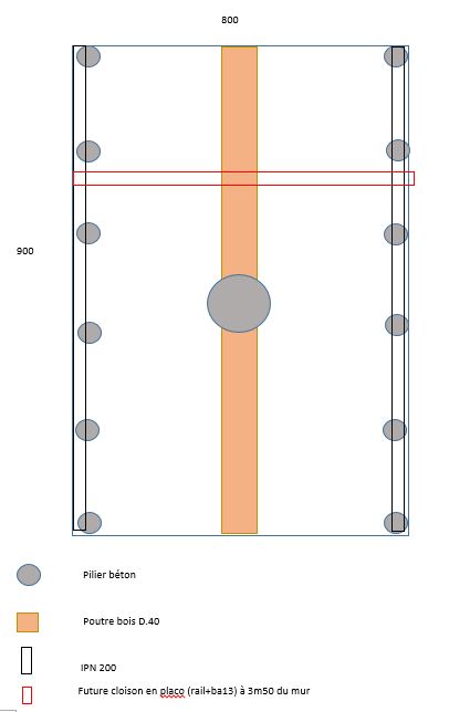

Je fais appel à votre savoir car j'ai acheté une vieille maison avec 2 étages. En bas le garage, étage principal et comble pour faire une chambre.
Les planchers étant très lourds (Doubles tomettes + chape beton + carrelage granit ep 20mm). je souhaiterais tout démonter et refaire les planchers en bois d'une dimension de 9m x 8m.
J'ai une poutre centrale avec un pilier béton qui divise le tout donc 4x4 et muralière avec IPN et plusieurs piliers béton.
Est ce qu'avec des bastaings de 75x225 et Osb 2500x675x18 ça passe et quel écartement ?
A savoir que ce sera une pièce à vivre (salon, cuisine, chambre)

Faites un plan correctement dimensionné avec précision des IPN  (Quel type et section) et des poteaux béton

Oui ! Des 75 x 225 de portée 4 mètres et entraxes 500 pour OSB 3 en 2500 x 675 x 22 mm conviennent.
Mais ATTENTION :
1) Les réactions aux appuis de la poutre de 9 mètres, de section circulaire de D.400 posée sur trois appuis sont de 1900 - 6300 - 1900 kg - J'attire votre attention sur les 6300 kg auxquels il faut ajouter le poids du pilier béton, afin de calculer le massif béton qu'il doit y avoir au pied.
2) Il faudra nécessairement que la cloison soit située entre deux solives et que vous ayez posé des entretoises entre ces deux solives tous les 800 mm pour répartir la charge de la cloison sur les deux solives.

J'ai déjà des dalles en 18, est-ce qu'il faut obligatoirement du 22 ? Oui, le DTU plancher est modifié dans ce sens. Si vous avez déjà les dalles je vous conseille donc de réduire les entraxes des solives à 417 mm.
Du coup vous pouvez diminuer la section à 75 x 200.

J'ai déjà les dalles mais je peux me servir pour l'étage du dessus (qui pour l'instant n'éxiste pas et je reviendrais vers vous pour calculer quoi mettre comme poutre centrale. Mais la réponse sera la même !!!
Pour utiliser vos dalles de 18, c'est quand même bien simple de réduire les entraxes à 417 au lieu de 500, ne me dites pas que vous avez aussi acheté les entraxes de 500 !!!??? …………..
Je pensais que la bande résiliente était pour éviter les grincements... Non, si les dalles sont correctement fixées avec des vis à filetage partiel il n'y aura pas de grincement. La bande résiliente est faite pour isoler des bruits d'impacts. J'ai lu qu'il fallait coller avec la PU FC11. Les assemblages des dalles avec du mastic colle sikaflex 11 FC pro.
Pour l'isolation, je vais isoler par le dessous (garage) pour le thermique OK ! et dessus pour le phonique. Pourquoi, vous avez peur de réveiller votre voiture avec la télévision du salon ???
Quelle épaisseur il faudrait en liège ou autre ? Ah ! non pardon, c'est que madame marche avec des chaussures à talon et cela peut vous déranger quand vous bricolez au garage !!!
Est ce que je peux mettre des plaques de fermacell pour éventuellement carreler ou alors impérativement du parquet flottant pour limiter le poids ?  Si vous choisissez l'option de 2 Fermacell surdensifié pour plancher + carrelage, il faut nécessairement réduire les entraxes à 357 mm pour conserver une déformation acceptable.
Pour autant, il faudra limiter les carrelages à 900 cm²et utiliser de la colle à joints souple.
