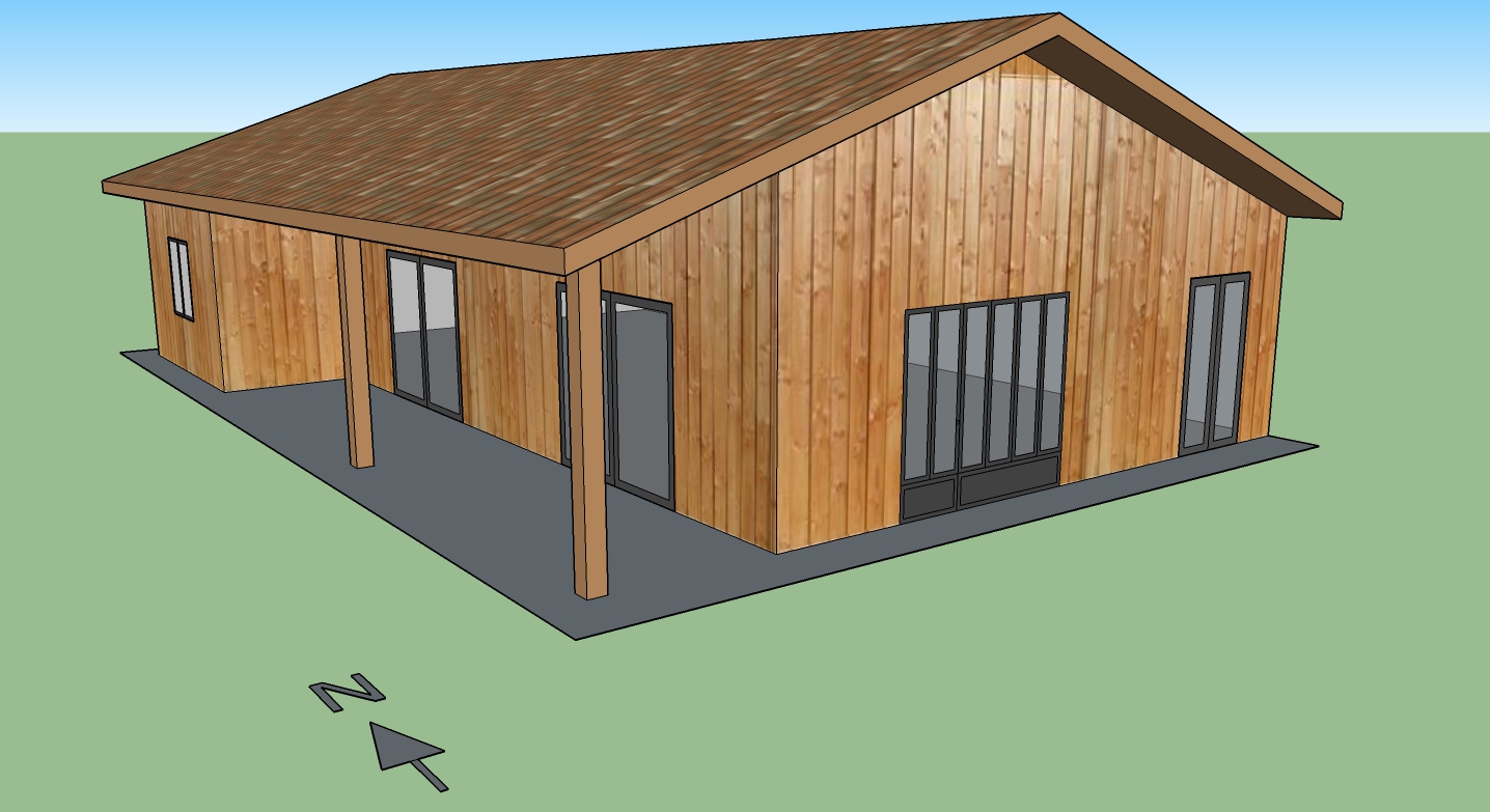

Voici une petite photo en guise d'explication.
La Fermette est sans debord, Pas de fermette en queue de vache pour un soucis d'homogénéité
La partie sous terrasse est en traditionnel , pannes, chevrons, volige, lattage...ect (en Pin des landes )
Le reste est en fermette.
J'ai besoin de savoir de combien est t'il possible de faire dépasser mes avancés de toit.
Une formule?
J'espère être claire dans ma demande sinon je reformulerais.
Très cordialement
3. aide pour calcul porte a faux chevrons il y a 6 ans
Cela doit être calculé par le fabricant des fermettes.
4. aide pour calcul porte a faux chevrons il y a 6 ans
Le fabricant de fermette s'occupe des fermette uniquement...et malheureusement pas de la partie traditionnel.
Je suis venu dans ce forum justement pour cette raison.
N'y a t'il pas une resistance au fléchissement du bois que je pourrais utiliser, une norme 2/3 1/3 ou quelque chose du genre???
5. aide pour calcul porte a faux chevrons il y a 6 ans
Non, la fixation de ces chevrons sur les arbas des fermettes induit des efforts de charge et de soulèvement qui doivent être pris en compte dans le calcul des fermettes.
De plus, votre pseudo me fait penser au département des Landes dont une partie se situe en zone de sismicité III, ce qui implique des dispositions particulières de calculs et de fixations.
6. aide pour calcul porte a faux chevrons il y a 6 ans
merci de votre réponse.
Je vais essayer d'en discuter avec lui.
très cordialement
