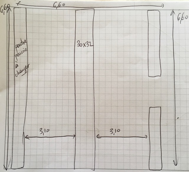

Difficile à comprendre sans les dimensions, faites un croquis bien dimensionné.

Nous gardons la poutre centrale (30x32)
à gauche la poutre à changer (je pensais mettre une 20x30)
à droite les poutres soutenu par des corbeaux au centre de la pièce, de chaque côté d’un conduit de cheminée.
Mes questions sont : est-ce que  la section de la poutre de gauche eSt ok ?! (20x30)
est-ce que des solives de 7,5x15 sont ok ?!
que pensez vous des poutres en chêne à droite qui sont de chaque côté du conduit de cheminée (non utilisé) : garder comme cela et refaire un chevêtre fixe dessus pour accueillir les solives ou les enlever, casser le conduit et remettre une poutre sur toute la longueur comme de l’autre côté à gauche ? (Sachant que les 2 poutres à droites sont plus hautes que la poutre centrale, donc pour récupérer cela, je comptais (si je les conserve) fixer les solives sur des sabots (une isolation va être faite)
merci davance
3. Conseils solivage (habitation, chambres) il y a 5 ans
Nous gardons la poutre centrale (30x32)  OK, c'est votre choix mais sachez quand même que pour la portée de 6600 et une bande de chargement de 3250, bien qu'ayant calculé en classe d'emploi 1 pour abaisser le coefficient de fluage et en C30, la flèche est de L/ 197 au lieu de 400 et qu'il faudra vous attendre à une déformation de l'ordre de 30 à 33 mm.
Pour la poutre à remplacer qui ne sera pas sèche il faudrait du 30 x 35 ou pour la même déformation que celle du centre du 25 x 30
Pour les solives, si vus restez sur une déformation de L/230 oui, mais du 63 x 175 serait mieux pour L/395 soit de l'ordre de 8 mm.
