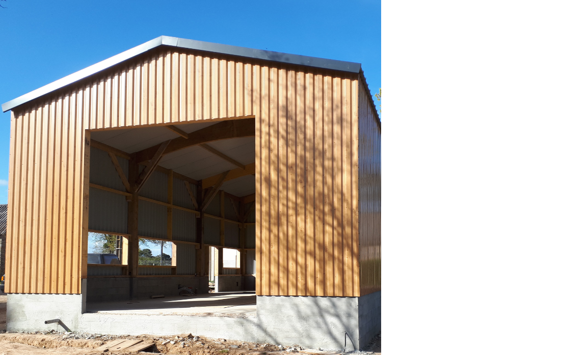

Nous avons réalisé ce garage et nous souhaitons réaliser une mezzanine sur une partie du garage en photo sur les 8m de large et 6m de long (garage de 14ml)

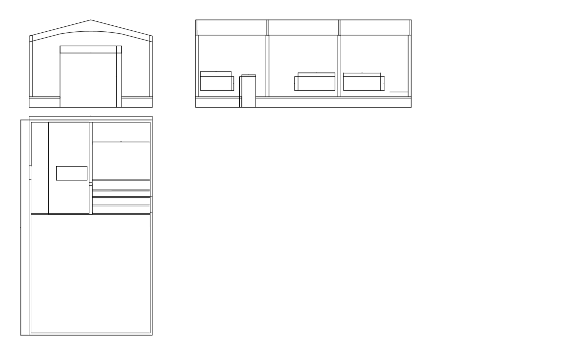

- Séparation des 8ml de largeur en deux parties de 4ml avec une poutre centrale (160x495 ou 200x300 ou autres?)
- Solives de 63x200 tout les 0.36 ou 75x225 tout les 0.5
J'ai peur d'avoir un peu sur-dimensionné mais il faut mieux plus que pas assez.
Sinon faut-il une autre poutre sur les 8 mètres de large au bout qui donne dans le garage ou les solives suffisent?
Nous voulions mettre un poteau sous la poutre à environ 3-4 mètres (carré sur le plan) est-ce judicieux? Cela nous arrange pour l'aménagement en dessous de ne pas le mettre au bout des 6 mètres.
