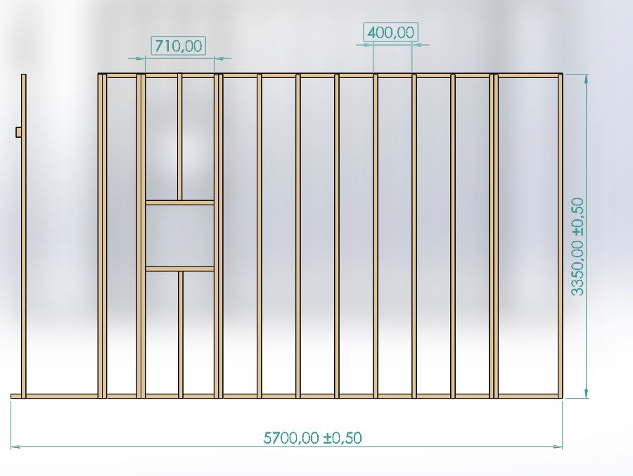

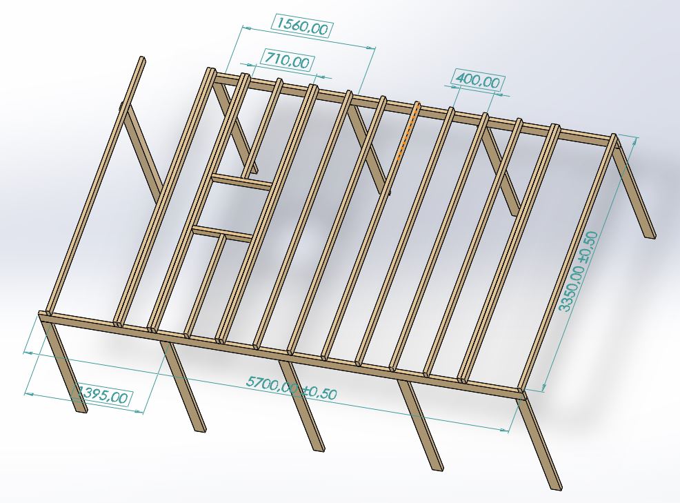

J'ai dessiné une mezzanine pour mon garage. L'espace de stockage au dessus sera d'une hauteur de 60 cm, ce qui est largement suffisant pour mon besoin.
Le principe :
  • Deux muralières qui sont scellées dans la brique. Section : 45 x 145
  • Chaque muralière est soutenue par des poteaux de section 45 x 120 reposant au sol et scellés en 3 points pour éviter tout phénomène de flexion. Ceci pour que l’effort principal ne soit pas répercuté uniquement dans les briques.
  • Les solives de 45 x 95 d’entraxe 40 cm maximum. Longueur 3,4 mètres.
  • Plancher en OSB 15mm
Je souhaite déterminer la charge que pourra supporter ce plancher.
Mais je n'y arrive pas ...
Quelqu'un pourrait-il m'aider ?
Merci par avance :)
