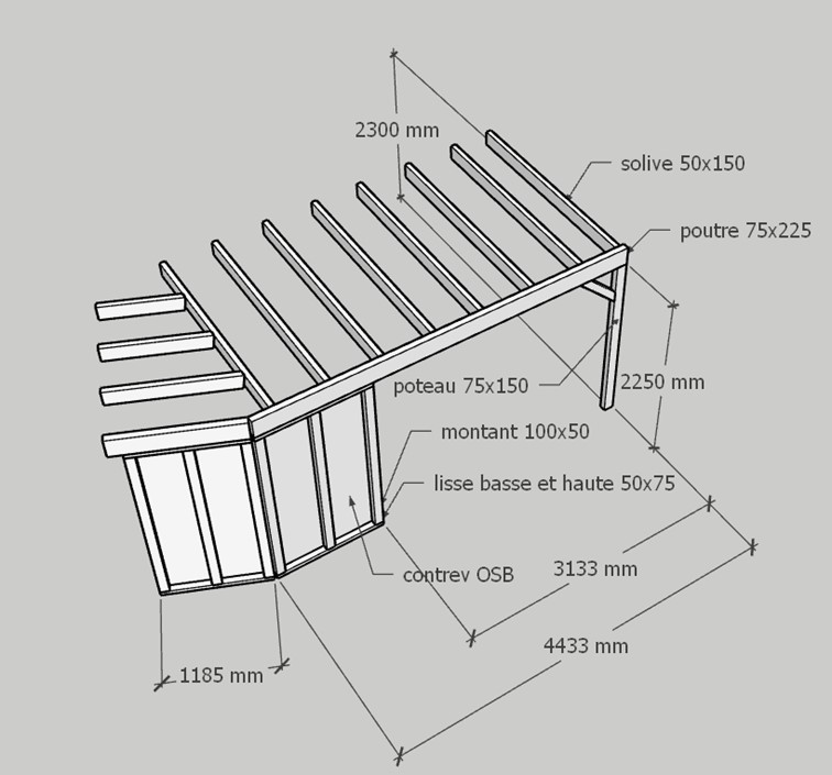

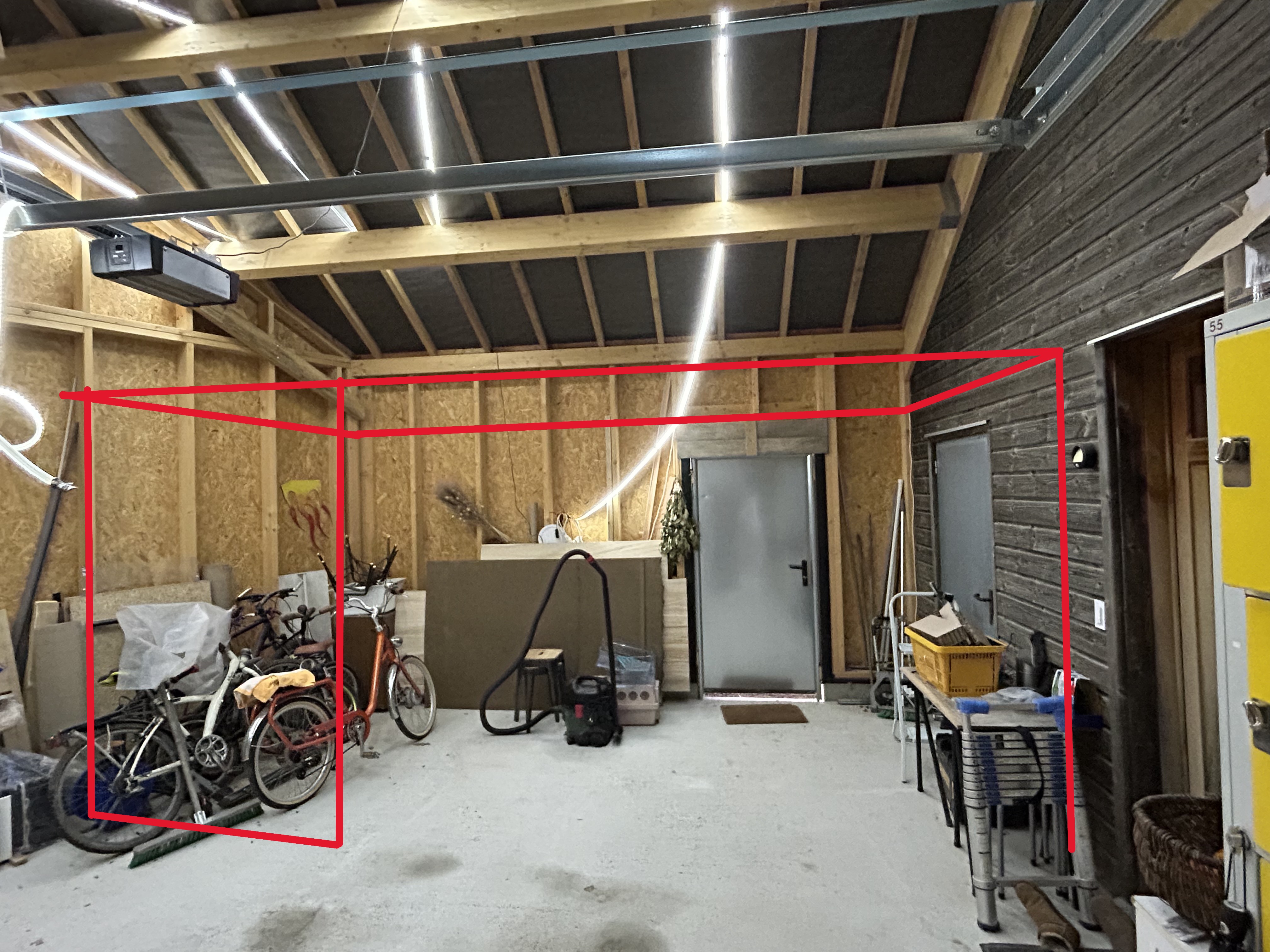

je souhaiterais quelques conseils ou confirmation sur le dimensionnement des pièces de bois d'une mezzanine de rangement léger (photos et plan ci-dessous) pour un garage.
J'ai fait avec les conseils glanés à droite et à gauche et avec les sections de bois disponibles à la scierie où je me fournis.
je suis parti sur 150kg/m² de charge.
La poutre avant repose d'un coté sur un MOB et de l'autre sur un poteau.
Les solives sont reprises sur les montants de MOB du garage.
Merci d'avance.
