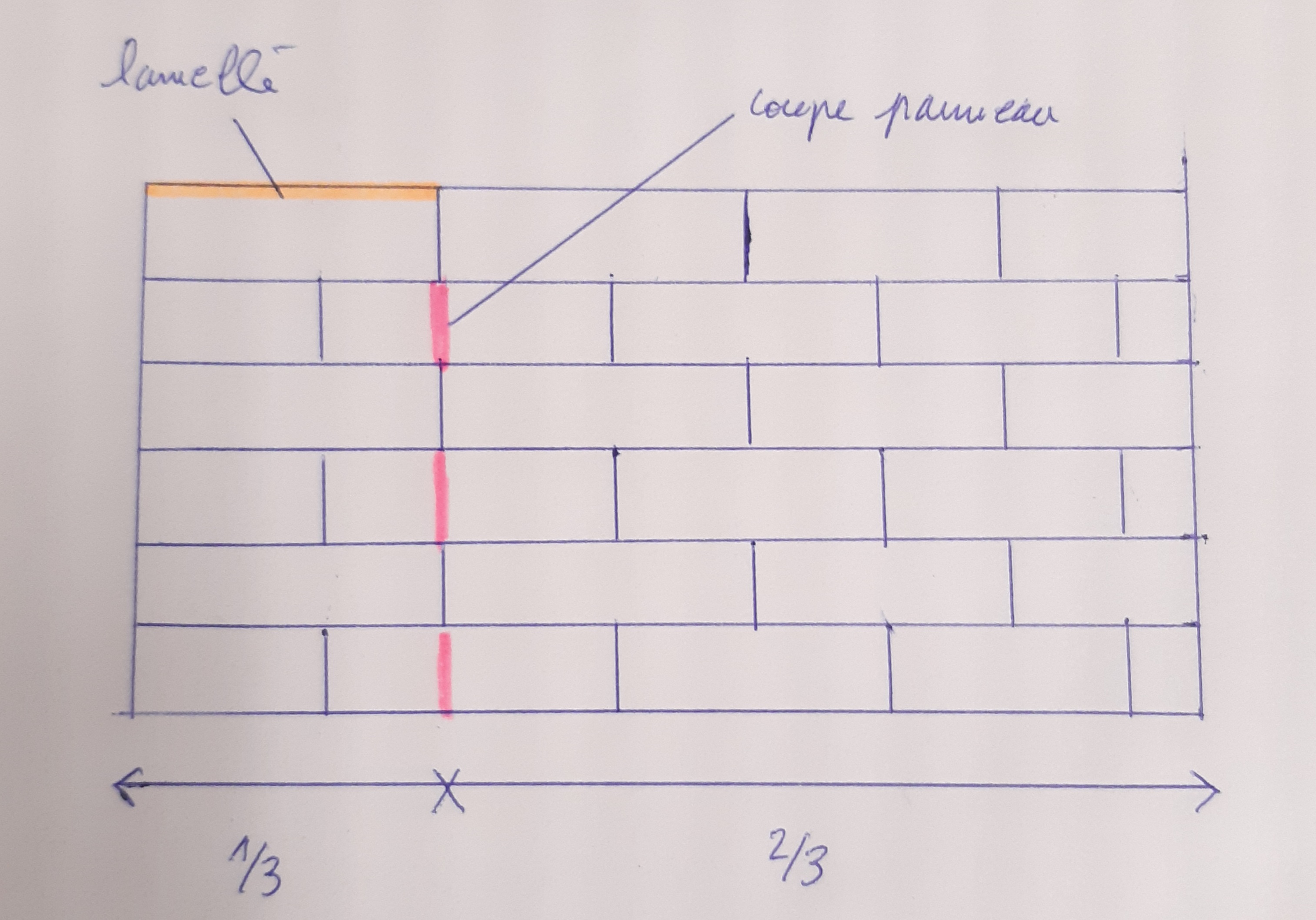

Est-il possible de réaliser un plancher osb partiellement.
 c'est-à-dire de l'arrêter
 sur une poutre et d'avoir sur celle-ci que des joints
comme si nous étions sur une muraillère

Le croquis n'est pas le reflet de la situation il y a en réalité 2 dalles et demi qui reposent sur le lamellé collé sur une longueur d'environ 4,50m et il y a 6 rangées de dalles de 675mm
5. plancher partiel il y a 5 ans
L'absence de lamellé (orange) m'empêche de réaliser le plancher dans sa totalité mais ayant besoin d'avancer le souhaiterai en réaliser les deux tiers et le mettre en attente . Ceci imposerait de découper trois dalles en leurs milieux (traits rose) ce qui aurait pour conséquence d'arrêter les joints décalés sur les dalles et d'avoir que des joints sur une poutre.

1) Oui, c'est effectivement possible, mais, vous ne pourrez pas les reposer bord à bord puisqu'il y aura le trait de coupe et pour éviter les grincements.
2) Je ne comprends pas bien pourquoi il faudrait un BLC dont la longueur semble être de la longueur d'une dalle soit en gros 2500 ?
Dommage que votre croquis ne présente aucune dimensions ni aucune information sur les solives sous-jacentes.

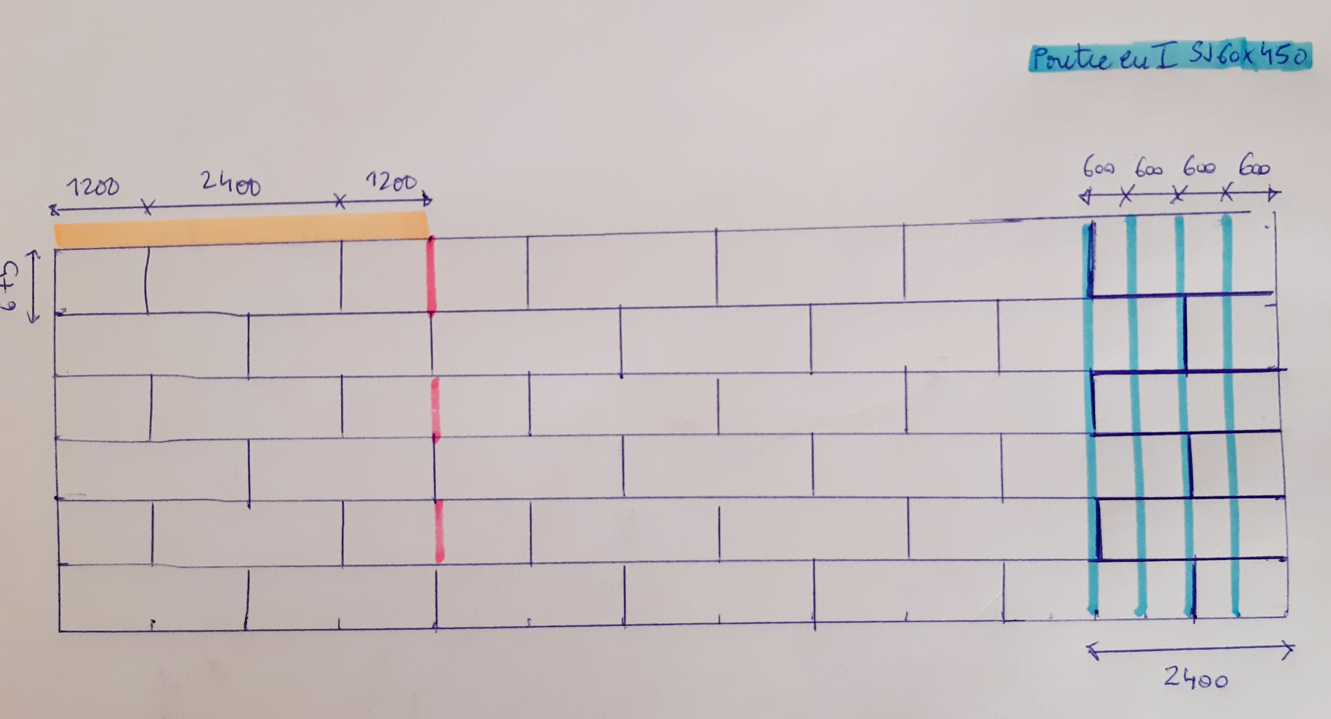

Voici le détail
8. plancher partiel il y a 5 ans
Oups ! Pardonnez-moi, mais c'est quoi ces dalles en 2400 x 675 ? Quelle épaisseur ? C'est quoi ces poutre en "I" en 450 alors que des 75 x 225 en bois massif  suffisent pour une portée de 4050 ? Et donc pourquoi ce lamellé-Collé en 4800 ?
9. plancher partiel il y a 5 ans
Epaisseur 22mm 2400 pour entraxe de 60
Lamellé collé pour réaliser un portique et 450 pour isolation. Donc je peux fractionner le plancher du coup
10. plancher partiel il y a 5 ans
Epaisseur 22mm 2400 pour entraxe de 60  NON, Les dalles OSB 3 sont en 2500 x 675 x 22 d'où des entraxes de 500 maximum
Lamellé collé pour réaliser un portique  Effectivement BLC en 110 x 405 ou 72 x 450 si solives d'un seul côté.
