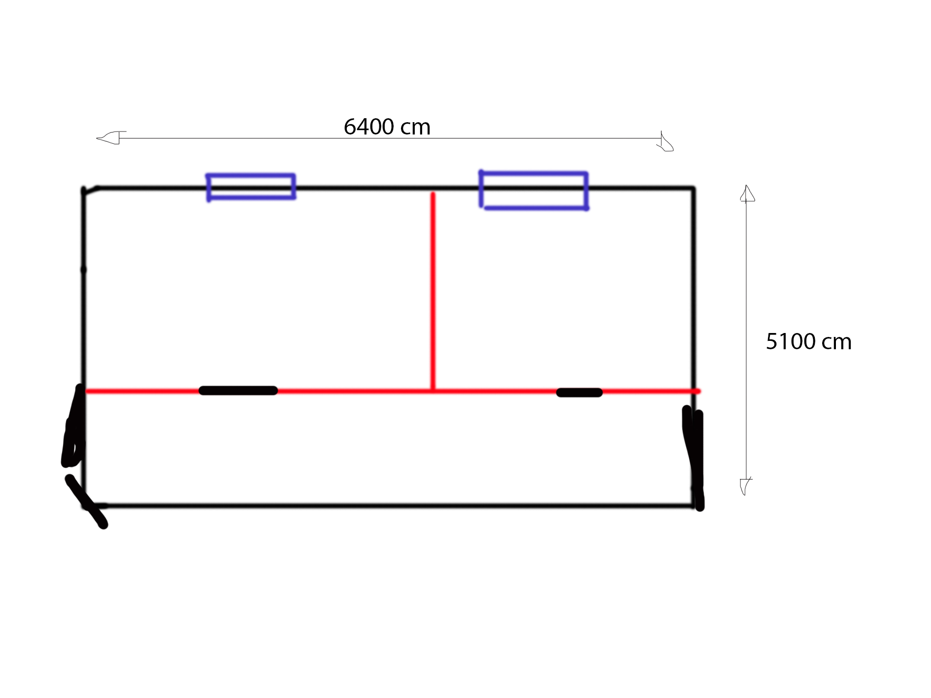

Comme trop de gens, jeunes,, mal documentés, nous avons souhaité agrandir une pièce de l'appartement en abattant 2 cloisons semi-séparatives en briques creuses (5 à 7 cm de largeur) pour y faire un salon/cuisine plutôt que 2 pièces séparées avec un couloir. Nous avons également fait tomber le plafond attenant, constitué de briquettes rouges et d'un latti bois/platre.
Je vous met ci-contre la photo du plan de coupe de la pièce où nous avons détruit les cloisons séparatives.
En ROUGE  les cloisons supprimées, les traits noirs sont les portes. les marques bleu sont les fenêtres. Le mur opposé aux fenetres est également un mur porteur, car il donne aussi sur l'extérieur.
SPECIFICITE : Nous nous sommes rendu compte, ce qui a surpris l'entreprise de démolition, que les solives portaient dans le sens de la portée la plus longue (6m40), et non pas la plus courte (5m10), comme il semble que cela soit la norme.

J'imagine que le problème sur la destruction de cloison porte sur le mur qui est perpendiculaire aux solives, et non sur celui qui est dans le même sens, car ce dernier ne supportait quoi qu'il arrive absolument rien ?
Le mur qui séparait dans le sens perpendiculaire aurait-il pu être un mur de réfend ?
