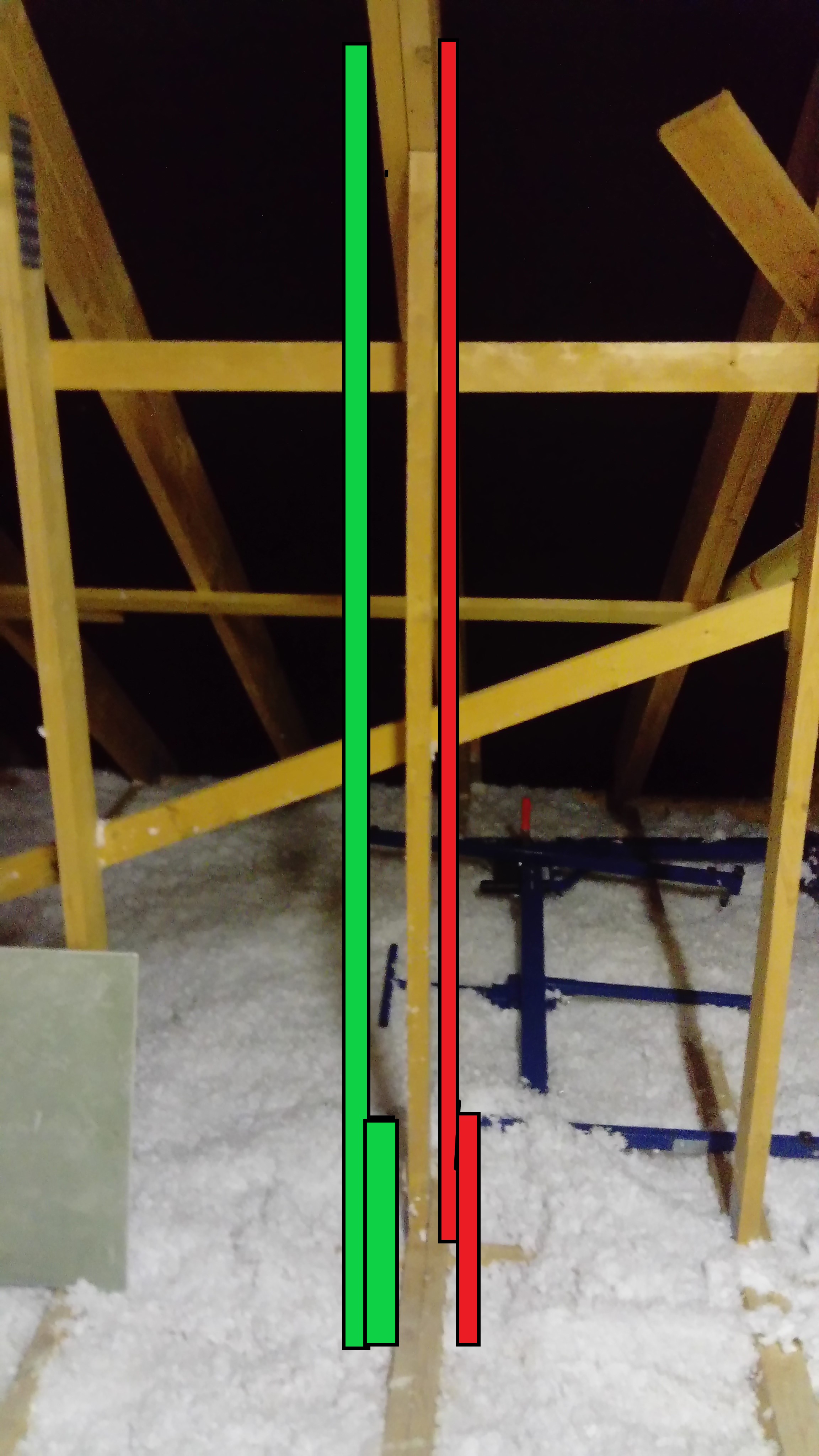

Je souhaiterais connaitre quel le meilleur matériaux pour faire un assemblage entrait potelet sur une charpente fermette hormis les platines perforée , de l'osb?contreplaqué, bois massif? en quel épaisseur?
L'assemblage travailleras en traction.

C'est juste pour reculer un potelet du a la pose d'un velux qui est prévu sur plan et charpente renforcé pour cela.

Sur le descriptif il est bien marqué comble HABITALES et non aménageable la note de calcul est ok.
Sur le plan du détail de chevêtre de velux il est bien marqué potelet a déplacer mais il y a pas d'autre indication...
Le fabricant n'existe plus d’où ma question...
