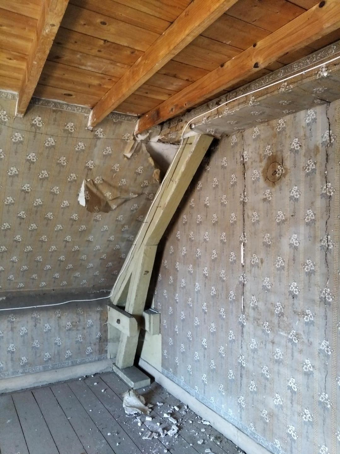

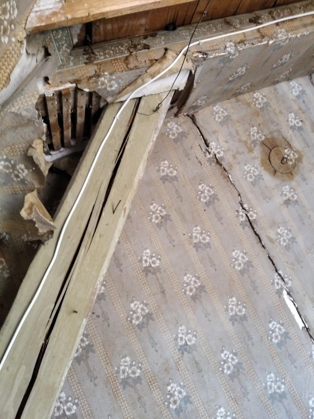

après examen de ma charpente, je me suis aperçu que certaines étaient fendues sur une bonne partie de leur longueur.
Les poutres se fendent naturellement soit. Néanmoins j'ai été assez impressionné par la fente (à priori elle n'évolue pas , mais je n'ai pas de recul, j'emmenage dans cette maison).
Je vous mets une photo pour vous permettre de juger.
Dois-je placer des colliers de serrage sur la poutre pour la renforcer ?

Théoriquement pas de problème, bien que la photo n'exprime pas son rôle dans la charpente.
2. Charpente : Poutre fendue en long il y a 4 ans
Bonjour, effectivement il n'y avait pas assez de recul. Je méconnais les termes de charpenterie, je vous transmets une photographie avec davantage de recul, cela vous en dira sans plus sur sa fonctionnalité réelle.
Il n'y aurait donc rien à faire de particulier ?
Car j'envisage de faire un traitement xylophage, et ensuite tout mettre derrière isolation et ba13, après suppression éventuelle du plancher du dessus pour récupérer une grande haute sous plafond.
Merci.
3. Charpente : Poutre fendue en long il y a 4 ans
Pas de souci, il n'y a rien à faire, pas de danger.
4. Charpente : Poutre fendue en long il y a 4 ans
Ok très bien, merci à vous !
