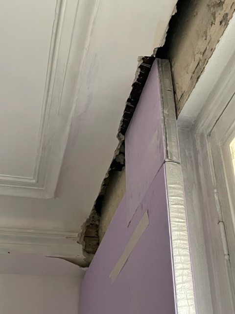

Le voisin de dessous a fait réaliser des travaux d'isolation des murs de façade  en panneaux PIV sous vide. Je précise qu'il s'agit d'un immeuble Haussmann des plus classiques, parquet hongrie, moulures et corniches décorées.
Mais au lieu de poser les panneaux à même le parquet et le bas du plafond, il les a fait rentrer à l'intérieur des planchers/plafonds (cf image) sur plusieurs centimètres, sans demander l'autorisation ni nous informer bien sûr.
Problème : l'architecte qui pilote l'entreprise dit que "en piochant (!) en feuillure des corniches, du matériel de remplissage leur est tombé dessus (!!!)".
Au lieu de s'arrêter immédiatement, l'entreprise a bien sûr poursuivi sur toute la longueur des façades (15mt).  Et ils y sont allés avec des outils dignes des meilleurs chantiers de BTP, à en juger par le bruit et par les vibrations que je sentais sous mes pieds.
Il dit aussi qu'ils ont "restitué le plâtre" mais j'ai du mal à voir comment ils ont pu envoyer du plâtre au-dessus de leur tête ....
Je n'arrête pas de dire que ce plâtre scellait le gros oeuvre et participait de la solidité des planchers, mais il répond que "ce n'est pas une partie commune, on n'a pas touché aux structures".  En gros il me rit au nez.
Total : j'ai des fissurations partout, en corniche, plafond, sur les murs porteurs, les cloisons et les refends ... partout.
Question : au-delà du dommage esthétique (4 pièces à repeindre !), est-ce que je risque de me retrouver avec un plancher instable ? Est-ce que les désordres peuvent se poursuivre dans le temps et s'aggraver ?

Je suppose que cet immeuble haussmannien se situe à Paris. Ces constructions des années 1850 sont bâtis de pierre de taille calcaire provenant des carrières de la région parisienne et de bois. Les charpentes et solivages sont en bois le plus souvent de Chêne. On constate depuis plusieurs années, la présence de termites dans certains immeubles et de champignons au niveau des solivages et même parfois de la mérule. Les têtes de solives dans les scellement sont souvent attaquées par la pourriture cubique, d'où ma réponse précédente.

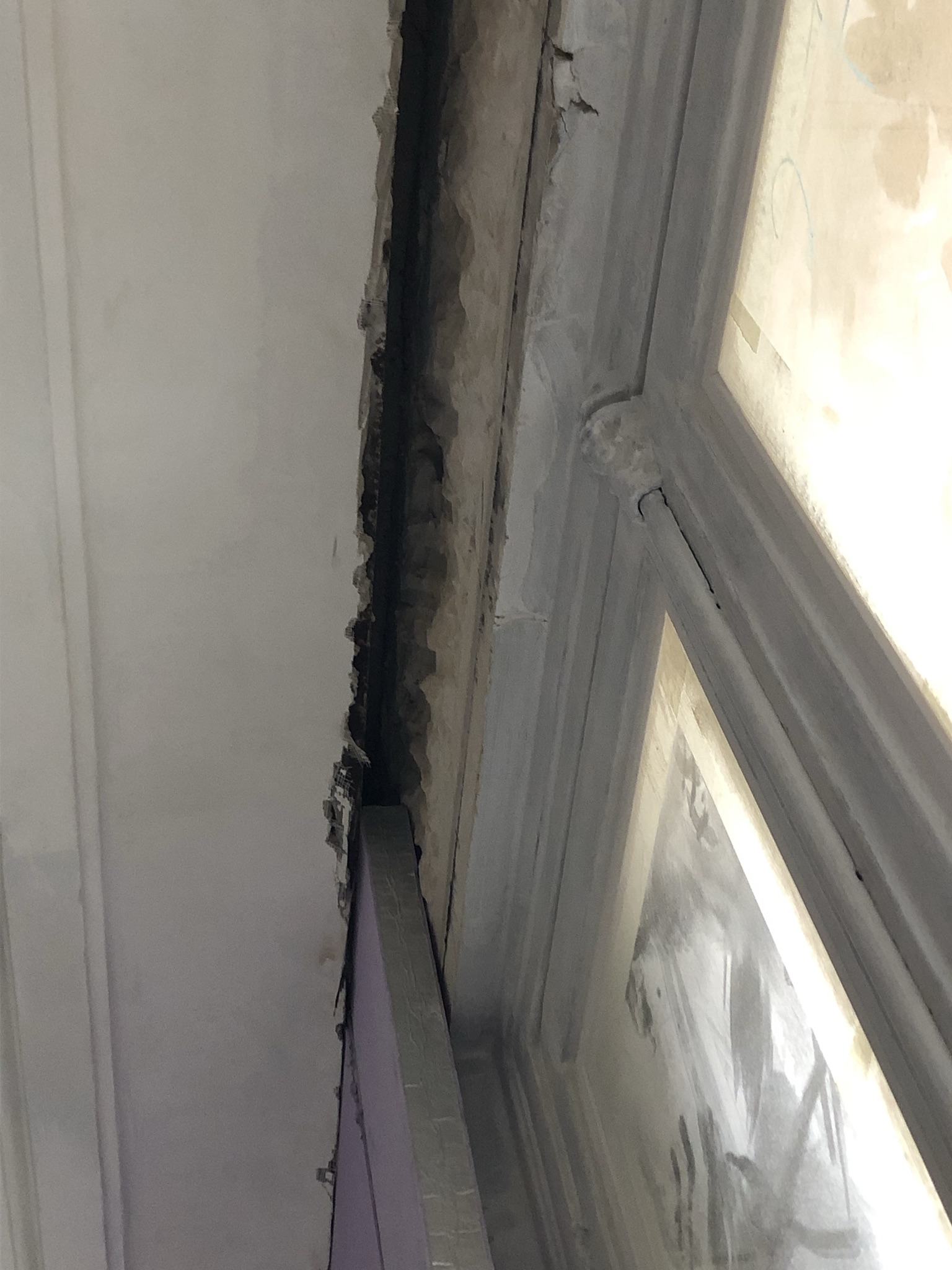

Les travaux effectués n'ont sans doute pas affectés la structure, mais ces mêmes travaux et les vibrations occasionnées peuvent avoir créer une certaine déstabilisation. Un plafond et ses corniches, bien que non porteur, apporte une contribution si minime soit-elle, par son accrochage aux murs de façades. Oter cette "accroche" par un burinage mécanique, bien visible sur la seconde photo, peut effectivement créer cette déstabilisation. (Eléments à transmette à l'huissier pour son rapport, de la part d'un Expert Bois, membre de la SEB)

Je prépare les éléments pour le constat, et j'ajoute la photo avec les traces de "burineur" comme vous l'avez suggéré. Les fissures se sont encore multipliées en moins d'une semaine.
Question : savez-vous si cet outil est interdit dans les immeubles anciens ? est-ce que burineur mécanique est la même chose que burineur pneumatique ??
