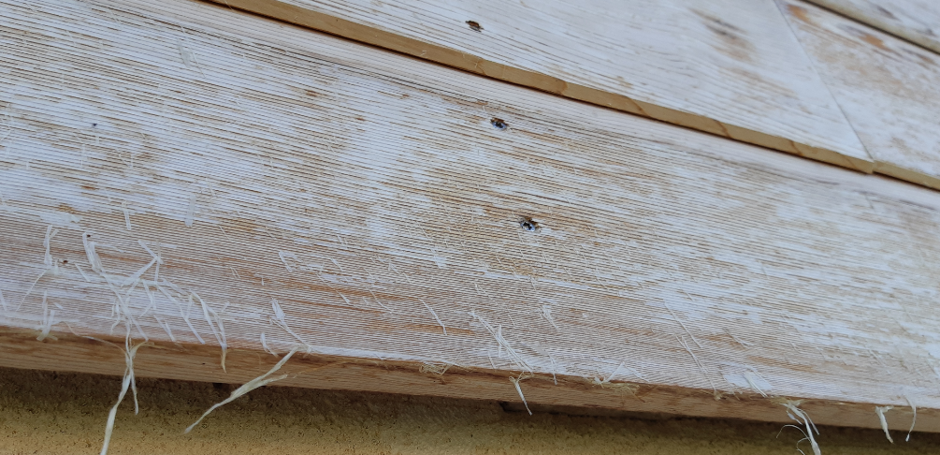

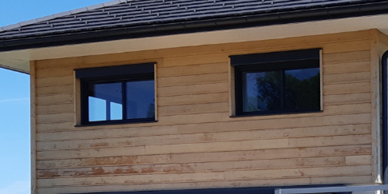

Afin d’aider les propriétaires (ou futurs propriétaires) de bardages en Red-Cedar qui cherchent comment traiter ce bois, voici l’erreur que nous avons faites mes voisins et moi à éviter :
Nous avons construit 3 maisons avec Bardage en Red-Cedar que nous avons initialement traité (chacun a fait sa maison) avec du produit Blanchon « Anti-UV » spécial Red-Cedar. La plaquette de l’époque promettait un produit de qualité supérieur, garantie 7 ans !
Nous avons appliqué ce traitement (1 couche de conditionneur + 2 couches de produit) selon les préconisations du fabricant.
Nous avons toujours trouvé l’aspect « pas très joli » (une sorte de film recouvrait le bois), et au bout de seulement 4 ans, les façades exposées au soleil ont commencé à s’abimer ; Le produit craquelait et partait en lambeaux en surface (contrairement à ce qui est écrit sur les pots)…
1 an plus tard, c'est devenu vraiment hideux !
Nous avons contacté plusieurs fois le service client de Blanchon, qui a fini par nous répondre que cela venait d’une mauvaise application (à distance, sans venir constater l’état du produit).
Nous avons insisté pour qu’ils viennent constater : Le commercial qui est venu était bien embêté pour nous expliquer ce qui était arrivé, mais le service client n’a pas voulu changer ses conclusions…
Nous avons tenté une conciliation avec un médiateur, et là, ils ont rejeté toute possibilité de discussion pour une prise en charge (même partielle) des dégâts, s’appuyant sur des conditions de garanties (à demander par courrier à la marque lors de l’achat selon les conditions de vente, à priori) qui stipulaient notamment que pour que la garantie soit valable, il fallait aussi traiter l’arrière du bardage… (Si si, ça nous a tous fait tomber de notre chaise, mais c’était bien écrit de traiter aussi le contre-parement pour que la garantie s'applique !!!)
Le conciliateur nous a clairement indiqué que malgré la mauvaise fois manifeste de ces gens, il serait difficile d’obtenir quoi que ce soit si nous souhaitions poursuivre la démarche en justice… (C’était un peu le pot de terre contre le pot de fer…)
Nous avons essayé de trouver des artisans pour remettre à nu et retraiter nos bardages, et là, à ma grande surprise, certains m’ont indiqué ne pas vouloir « passer après » ce fameux produit Blanchon suite à de précédentes « déconvenues »…
Bref, nous avons donc dû nettoyer le bois nous-même (par brossage mécanique).

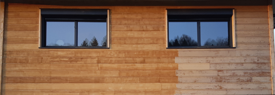

A droite : Avec le produit Blanchon  - à gauche : Remis à nu :

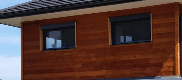

Puis nous avons appliqué un autre traitement à base d’huile (2 couches), qui déjà donne une apparence bien plus jolie au bois (Légère teinte rouge : Couleur "Western"), et ne sera pas filmogène (Celui là !).
https://www.barbirati.com/produit/racers-red-cedar-oil.html
En conclusion : Fuyez le produit « Anti-UV » de Blanchon et préférez une huile, même s’il faut repasser de l’huile tous les 2 ou 3 ans, le résultat sera bien plus joli, et de toute façon le produit Blanchon ne tiendra pas ses promesses…
En espérant que ce petit article permettra à certains d’éviter les déboires que nous avons vécu !

J'ai utilisé les mêmes produits Blanchon sur une maison avec bardage en red cedar.
Le résultat que vous décrivez est exactement le même que celui que j'observe.
Le produit anti-uv se délamine, il part en lambeau sur toute les surfaces exposées au sud et à l'ouest.
Seul le coté nord reste correct.
Nous avons constaté le problème après 4 à 5 ans.
Les zones les plus touchées sont celles non protégées par les avancées de toit (soumises à la pluie et aux UV).
Le défaut d'application décrit par Blanchon reste hallucinant...
Hormis le fait qu'il faille refaire une nouvelle protection, il va falloir décaper l'anti-UV ce qui va compliquer les choses.
