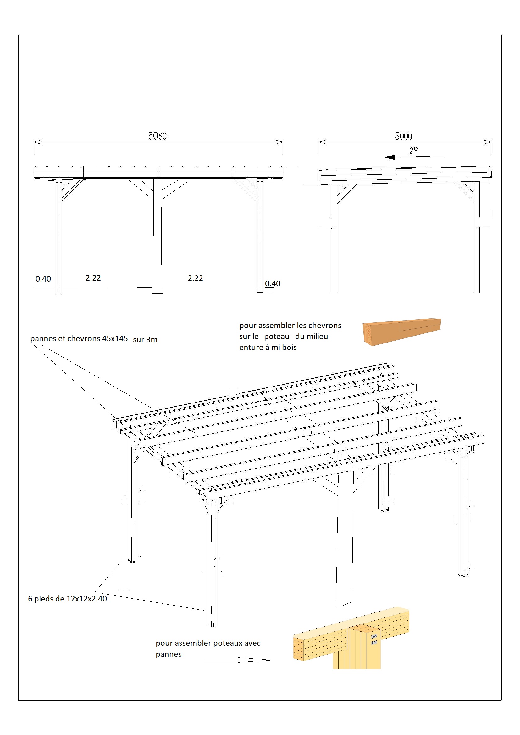

je me lance dans la construction d'un carport de 3m de largeur sur 5.60m de longueur, avec une pente de 5% pour la couverture bac acier, dans le sens des 3M ; je dispose de 6 poteaux de 120, reliés par pannes dans le sens des 3m et de chevrons de 45x145 classe 4 rabotés dans les sens des 5.6m sur lesquels je fixerai les bacs acier ; j'aurai souhaité mettre une photo de mon projet mais apparemment ce n'est pas possible ; les poteaux seront eloignés de 2.20m et le débord de la toiture sera de 40cms ; j'hésite sur quelques points : quelle est la meilleure façon de fixer les pannes principales entre les poteaux, à plat sur un côté avec boulons ou par decoupage mi-bois puis boulons ? et concernant les chevrons à fixer sur les 3 pannes principales, par vis de 200 ou équerres sachant que je relierai les chevrons au niveau des poteaux du milieu en y pratiquant une enture à mis bois ; d'avance merci pour vos aides et avis
