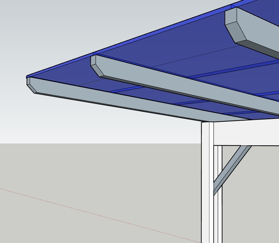

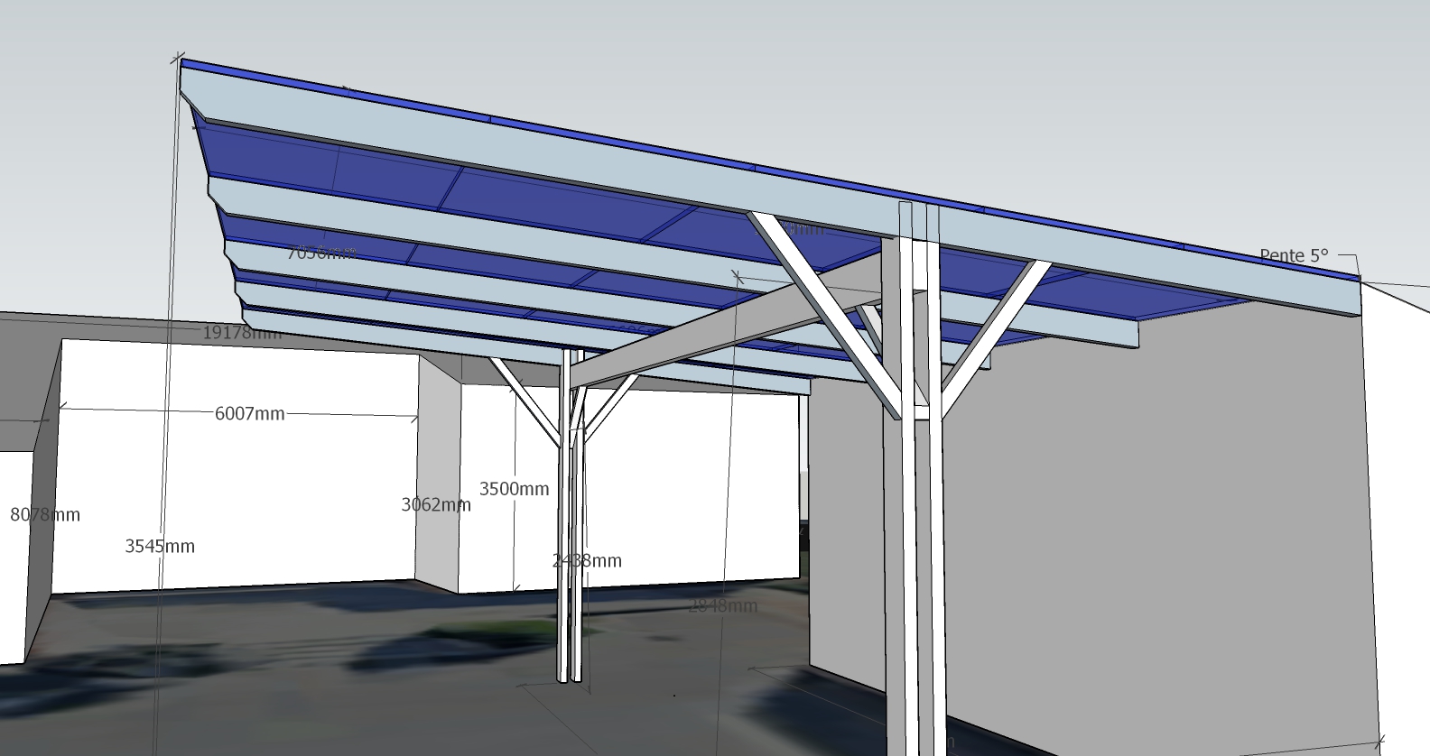

  • Poutre de 7m de long, voir schéma ci-dessous.
  • 5 traverses de 6m de long (180x60) espacées de 1,75m, fixées par sabots sur le mur de droite et sur poteaux + poutre en leurs milieux (3m de porte à faux). Pente de 5°
    • Poids des panneaux solaire de 11Kg/m², 20 panneaux soit surface totale de 40m² pour 440Kg (20m² et 220Kg de chaque coté de la poutre).
    • Poids estimé des traverses 180x60x6000 sur 550Kg/m3 = 36Kg * 5 traverses = 180Kg
  • Charge permanente de 440+180=620Kg soit 90Kg/ml de poutre.
  • Charge d'exploitation quand un bonhomme monte dessus : 15Kg/ml de poutre.
    • Clarensac 30870 est en NV65 : B2 pour la neige soit 70daN/m² (72Kg/m²) en normale et 108daN/m² (110Kg/m²) en extrême.
    • Clarensac 30870 est en NV65 : 3 pour le vent soit 75dN/m² (126Km/h) en normale et 131dN/m² (167Km/h) en extrême.
  • Charge climatique, si je comprend bien, on prend la charge la plus défavorable, on ne la cumule pas sinon c'est impossible ! Donc 131dN/m² que je dirais à appliquer sur les 20m² en porte-à-faux + la moitié du pan entre mur et poutre 10m² = 30m² = (131*30) 3930daN = 4007Kgf sur la poutre de 7m soit 572Kgf/ml
Est-ce vraiment 90+15+572=677Kg/ml la charge extrême sur la poutre à calculer ?
J'ai chiffré une 400*100 minimum mais que conseillez-vous comme section ?

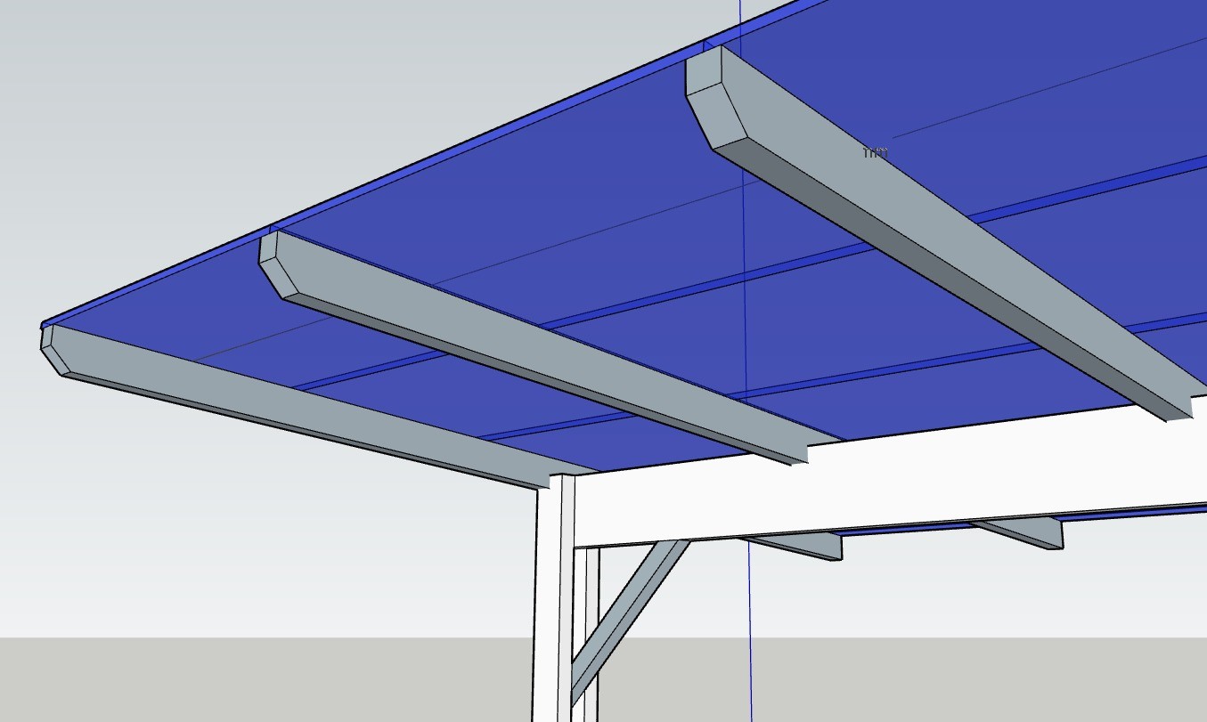

Je me pose la question sur la connexion entre poutre et bastaings ? Equerre, vis, autres ?
Quelle version pour ne pas fragiliser la poutre ? bastaings superposé, semi enchevêtré ou complètement enchevêtré?Merci !
