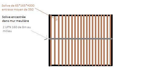

Je suis en train de rénover notre vielle maison en meulière, et je souhaiterai réaliser un plancher bois pour aménager les combles avec un parquet flottant pour réaliser une chambre d'appoint et un bureau, en dessous sera fixé un faux plafond.
la surface total est de 8000*8000 avec une reprise de charge au milieu.
l'existant était composé de solive 65*165 recouvert de petite planche cloué, la porté de chacune et d'un peu moins de 4000. l'entraxe varie de 340 à 370
il n'y a aucune entretoise présente.

1. Renovation: réalisation plancher bois il y a 2 ans
Photo d'ensemble.

1) Le solivage est insuffisant pour des pièces habitables, certes un taux de flexion de 60% mais une flèche à terme de L/240 au lieu de 300 soit une déformation attendue de l'ordre de 16 à 17 mm.
2) Il faudrait faire faire le calcul des UPN par un BE structure. A mon sens la hauteur de 160 est insuffisante  pour une hauteur de 160mm, une bande de chargement de 4 mètres et un mur de briques dessus pour une portée de 8 mètres.

Merci pour votre retour, oui. pour l'UPN un BE est sur le coup.
les solutions envisagées sont d'alléger la charge en remplaçant les pannes par des lamellées collées et supprimer le mur de briques.
ou d'ajouter un poteau au milieu de l'UPN.
Concernant le solivage: est il possible de renforcer en doublant certaines solive par exemple ?

La solution de poser un poteaux sous les UPN est évidemment une solution, mais il faut savoir que dans le cas d'une poutre sur trois appuis, c'est l'appui milieu qui prend l'essentiel des charges, 62% alors que les appuis d'extrémité ne reprennent que 19% chacun. Dans le cas présent les descentes de charges seront d'environ 1800-5600-1800 kg. Le problème est de savoir si le sol sur lequel reposera le poteau sera en mesure de reprendre cette charge.
Si c'est le cas, je pense que vous ne refaite pas ces travaux pour quelques années seulement, dans ce cas je pense qu'il serait plus rationnel de tous démolir, y compris les UPN et de repartir sur du neuf pour un siècle.
Poutre en lamellé-collé GL 24 de fabrication française - Portée 8000 sur trois appuis - Bande de chargement 4000 - Section 160 x 315 - Poids unitaire 220 kg - Réactions aux appuis 1650-5390-1650 kg - Taux de flexion 74% - Taux de cisaillement à l'appui milieu 92% - Flèche à terme après fluage L/700 - Déformation maxi attendue 6mm.
Solives BM - Portée 4000 - Entraxes 417 - Section 75 x 200 - Réactions aux appuis 215 kg - Flèche à terme après fluage L/375 - Déformation maxi attendue 10mm.
Solives fixées avec sabots SAEL 340-76-2 en clouage partie par 10 pointes CNA 4 x 50 sur porteurs (poutre et muralières) et 6 sur porté (solives).
Poteau central en lamellé-collé section 160 x 135 sur platine réglable.
