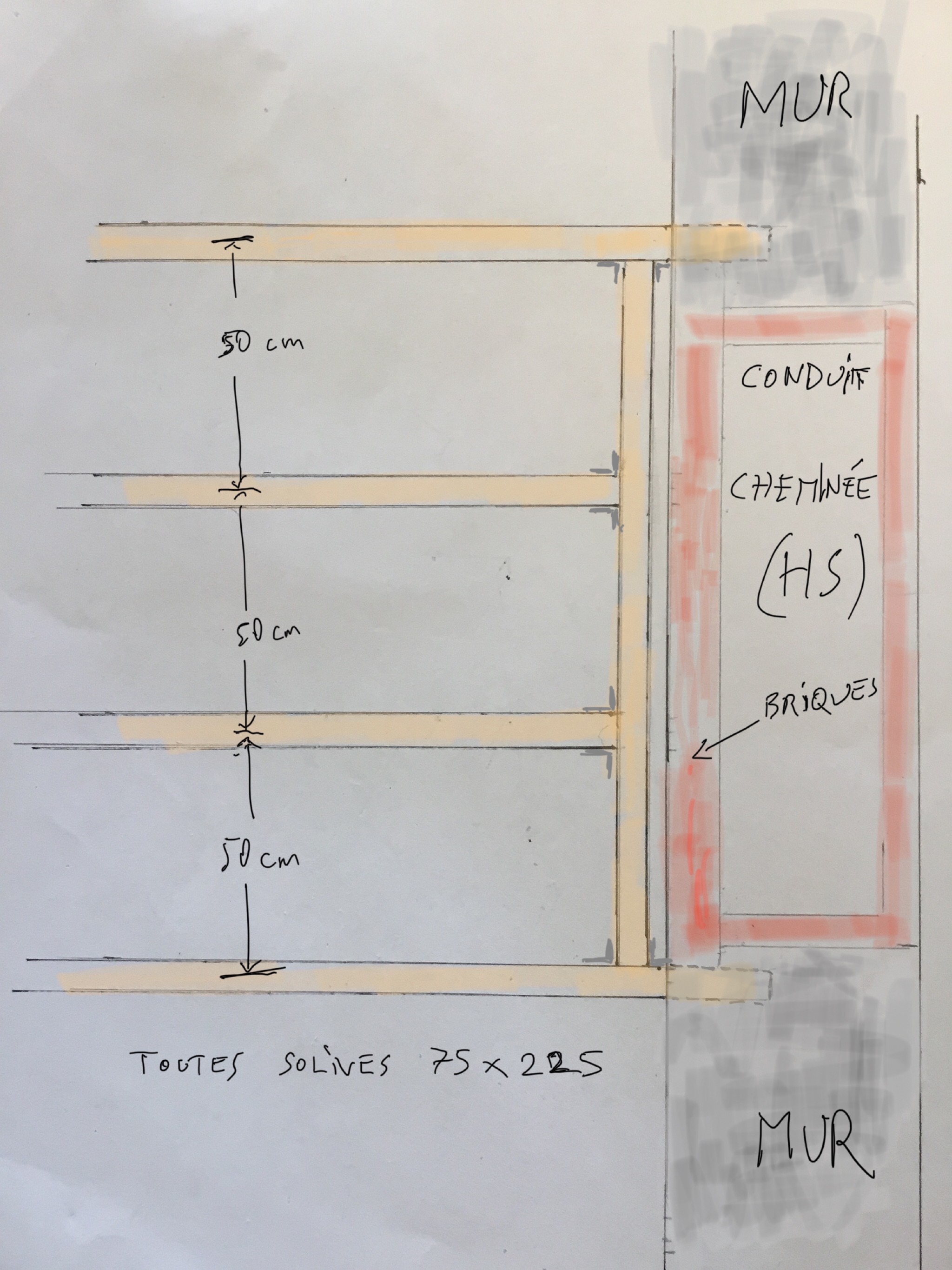

Bonjour, pour un solivage de plancher d'étage en madriers 75x225, entraxes 50 cm, encastrés dans le mur porteur, est-ce qu'un simple chevêtre (de longueur 142,5) de même section (75x225) reprenant deux solives à l'endroit d'un conduit de cheminée suffit ou faut-il doubler des solives ? Assemblage prévu avec sabots classiques. Le conduit est hors d'usage donc ce chevêtre peut être au ras du mur. Bande de chargement 144 Kg/ml, portée 3,80 m, réaction aux appuis 273 Kg

La réponse est OUI.
3. chevêtre il y a 2 ans
Merci beaucoup. Euh... la réponse est OUI ça suffit, ou OUI il faut doubler des solives ? juste pour être bien sûr : )
4. chevêtre il y a 2 ans
Oui, cela suffit très largement.
