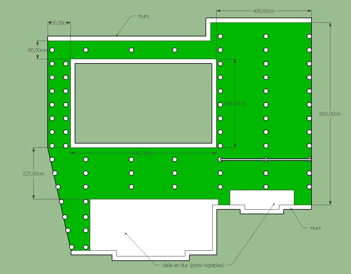

Il s'agit d'un terrasse de type 1 d'environ 75m² autour d'une piscine. Les solives (4 m) seraient sur 3 appuis.
Je pars sur des lambourdes de 40*70mm avec une entraxe de 40cm, et les lames (cumaru) font 12,5 cm de large.
Voici le plan :

Entraxes supports de lames 400 OK mais possible maxi 500
Entraxes des lambourdes de 400 à 500 OK mais section minimum 60 x 60
Solives 70 x 145 OK avec entraxes de 650.
Réactions aux appuis des solives 100 - 320 - 100 kg.
