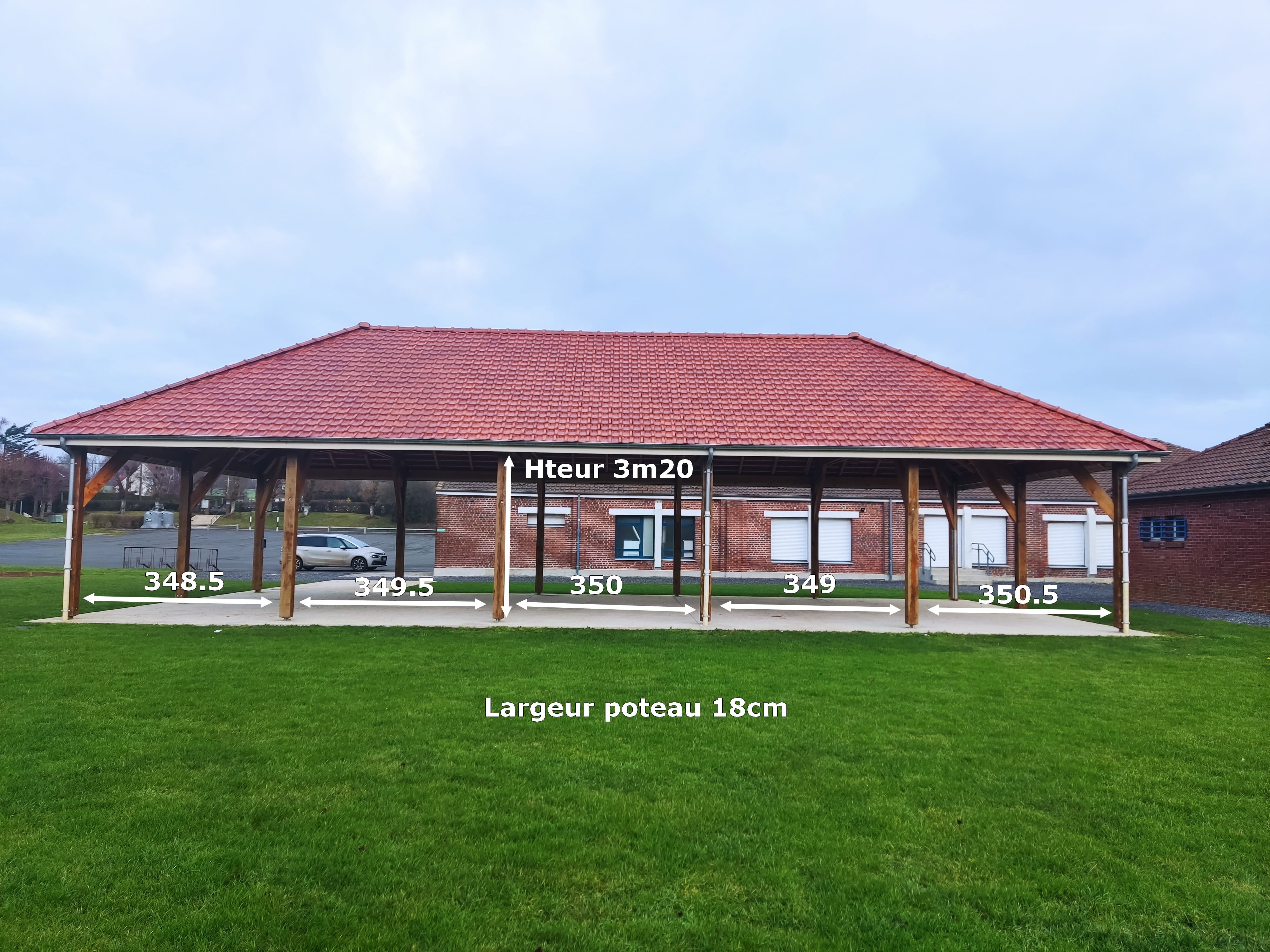

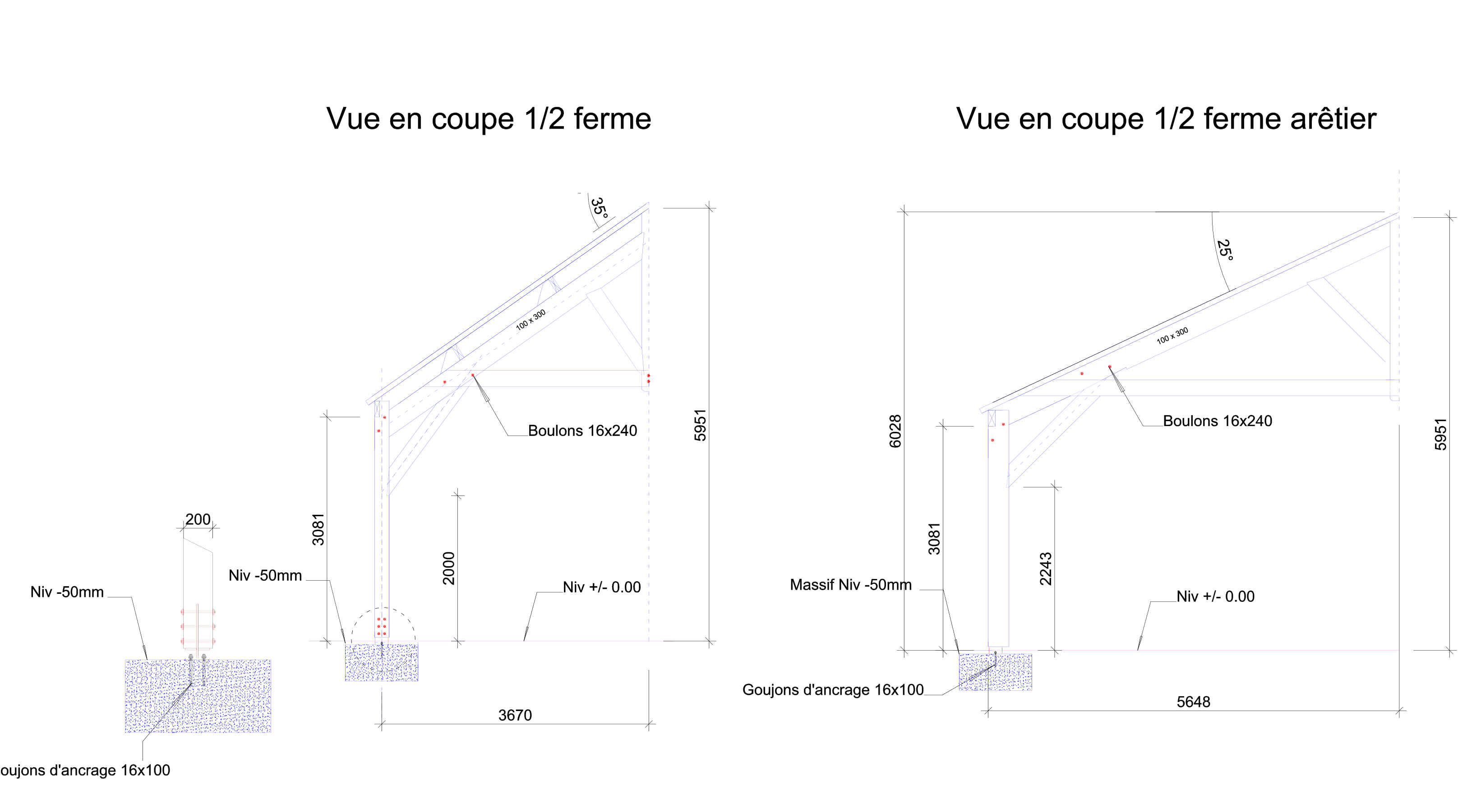

Bonjour, Nous (collectivité territoriale ) avons fait construire un préau en bois il y a 4 ans. [url=https://postimg.cc/Bj2x4Xr6][img]https://i.postimg.cc/Bj2x4Xr6/DOSSIER-TECHNIQUE-3.png[/img][/url] [url=https://postimg.cc/xkYLC9QP][img]https://i.postimg.cc/xkYLC9QP/coupe.png[/img][/url] [url=https://postimg.cc/v1zfxCHw][img]https://i.postimg.cc/v1zfxCHw/Dimension-largeur.jpg[/img][/url] [url=https://postimg.cc/HVqQqQPR][img]https://i.postimg.cc/HVqQqQPR/Dimension-longueur.jpg[/img][/url] Nous souhaiterions mettre en place des bâches sur son pourtour afin de se protéger de la pluie et du vent (dans une certaine mesure). [url=https://postimg.cc/N596CNbR][img]https://i.postimg.cc/N596CNbR/b2.png[/img][/url] Sauf que le préau n'a pas été prévu pour être bâché, je m'interroge donc sur le contrevenement. Le charpentier nous a indiqué que nous pourrions mettre des anneaux en haut et bas sur deux des angles et mettre des tendeurs, comme sur ce schéma. [url=https://postimg.cc/LhZ7LVf0][img]https://i.postimg.cc/bY6hXCv8/SCHEMA-BERNEVILLE-1-1-1.png[/img][/url] Il ne m'a pas confirmé les diamètres des cables à mettre en place. Est ce possible de nous indiquer si vous partagez sa proposition et dans ce cas sur quel diamtre de cable partir ? Ou si vous avez une autre proposition nous sommes preneurs (je pensais par exemple à des croix de saint andré en acier rigide à la place des cables ou alors venir tendre vers l'extérieur des élingues résistantes à 2T aux 4 angles sur des massifs bétons dans l'herbe). Merci pour vos conseils.

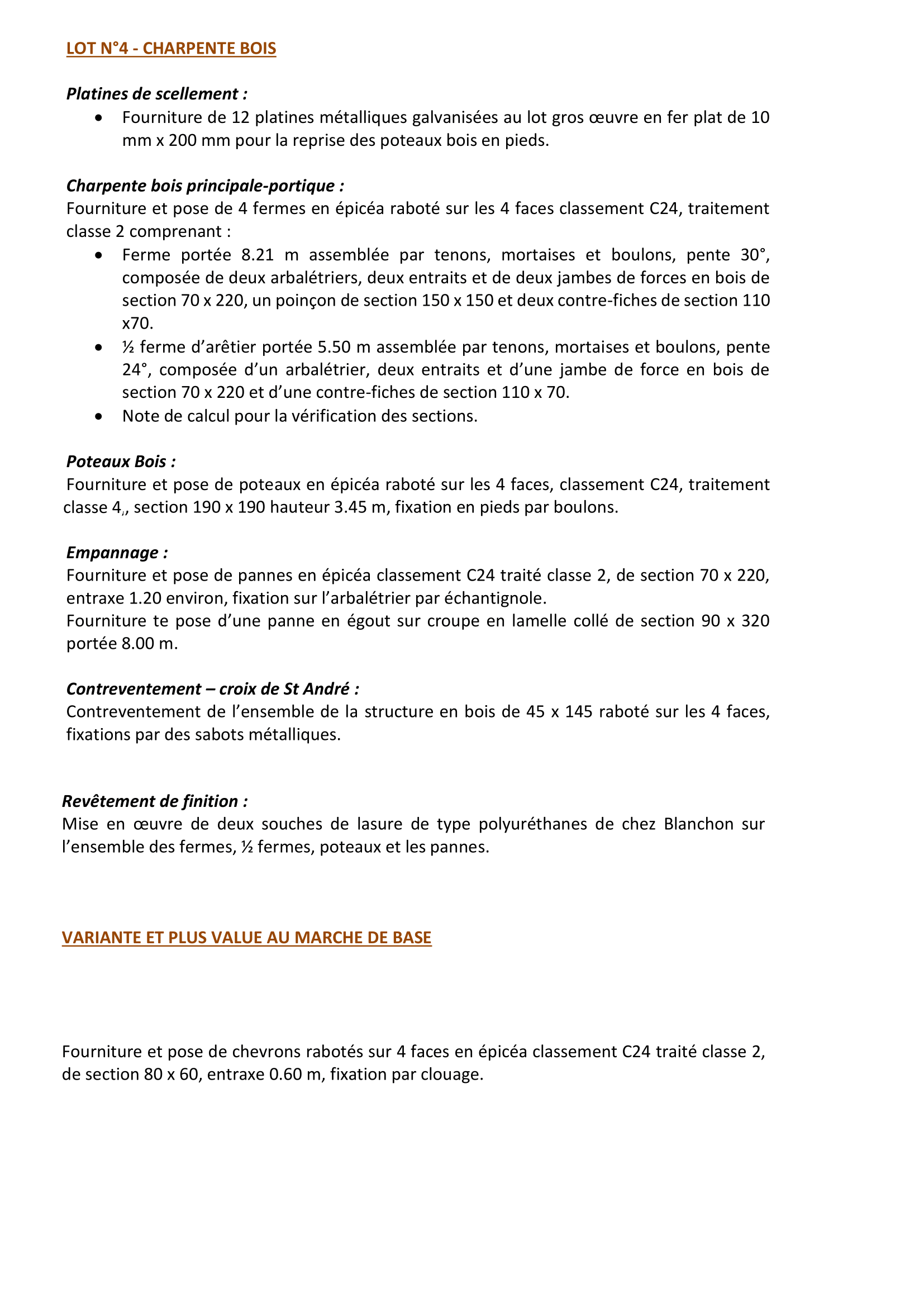

Je ne comprends pas bien, il n'y a aucun contreventement coté longs pans alors qu'il est prévu dans les documents du marché :
C'est donc à voir avec l'entreprise, un tel ouvrage doit être OBLIGATOIREMENT contreventé.
Latéralement on peut admettre que les écharpes peuvent jouer ce rôle, mais longitudinalement il faut les  prévoir.

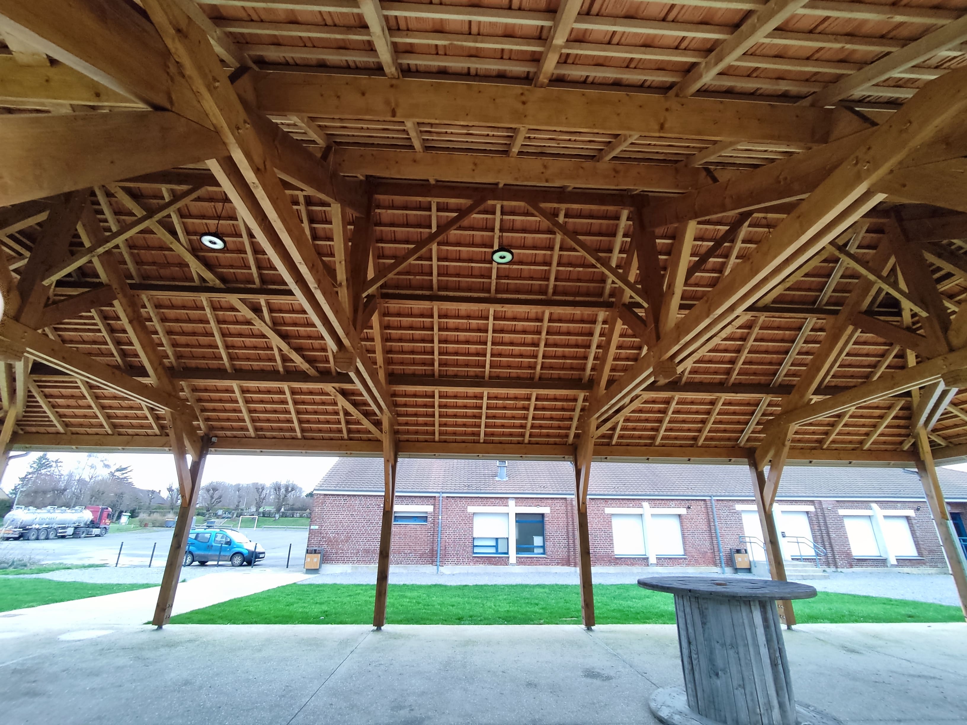

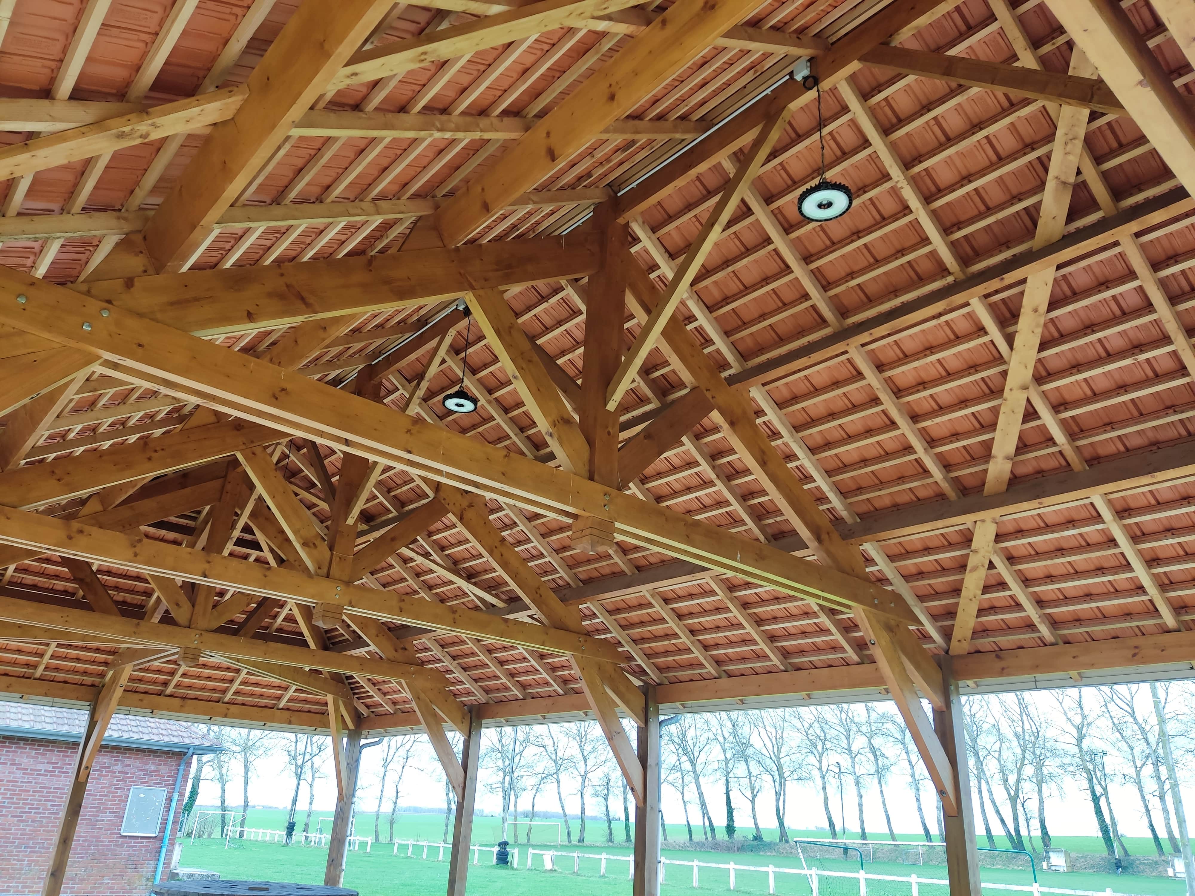

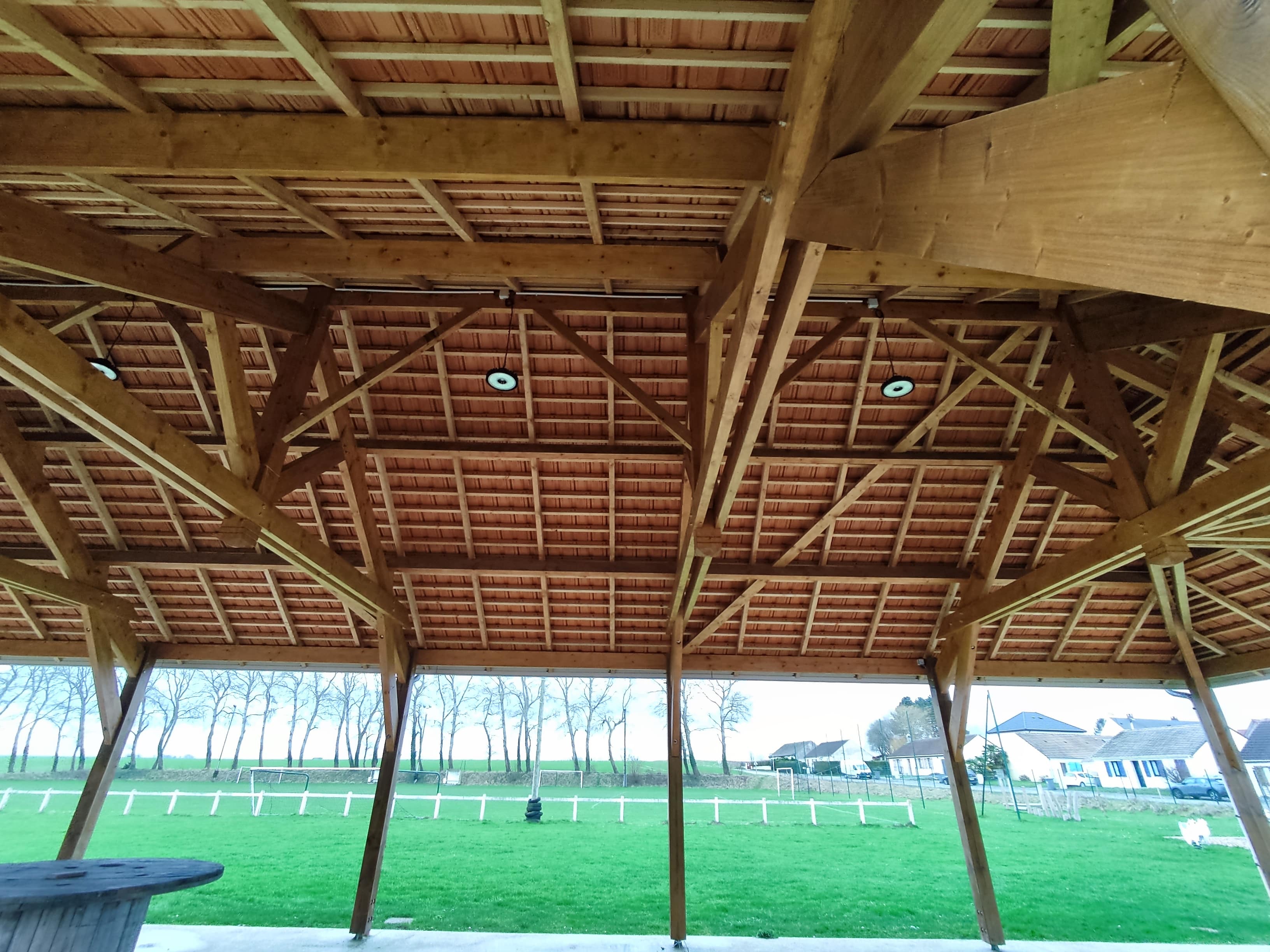

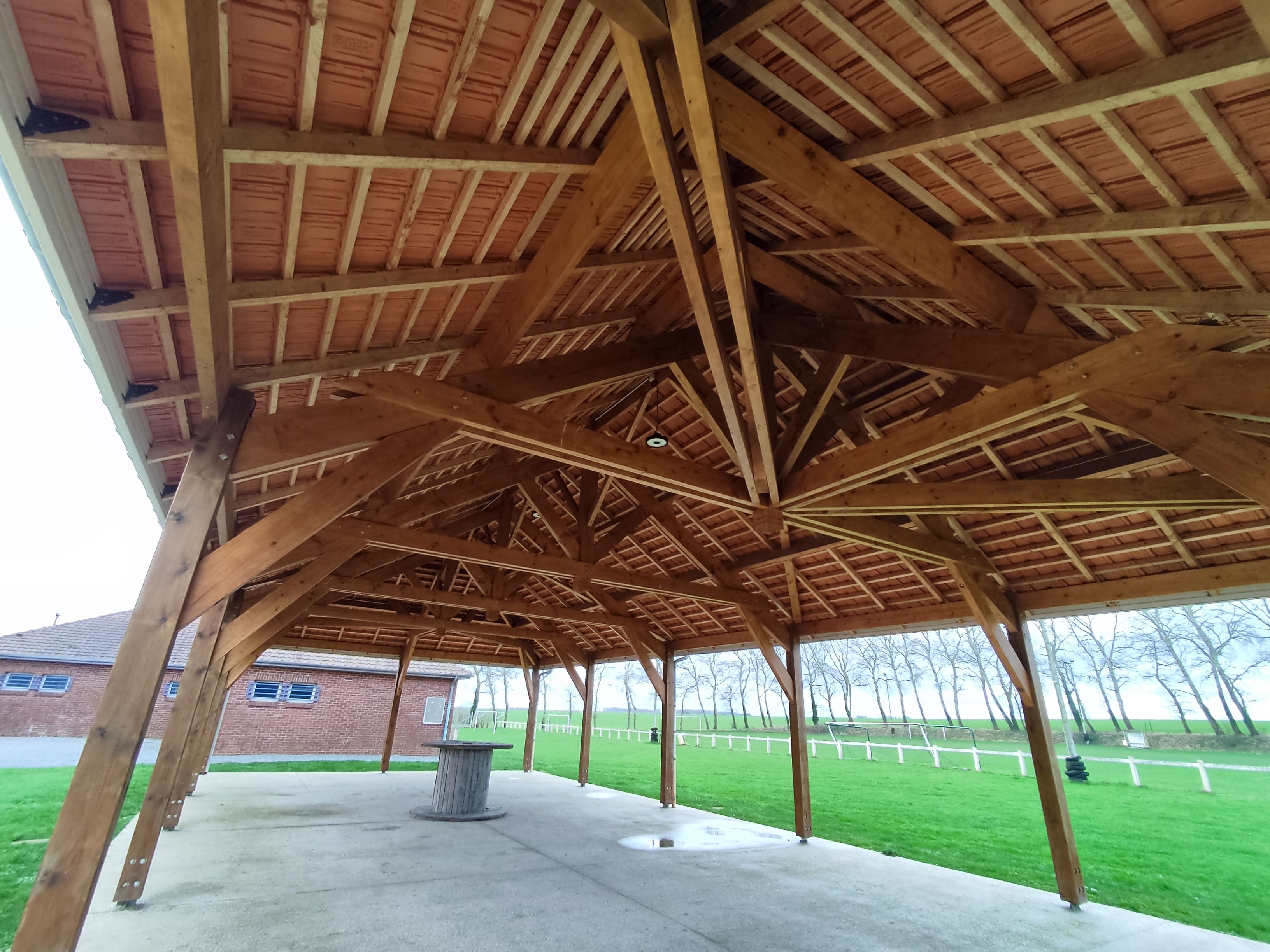

Voici qq photos.
La partie supérieure est bien contreventée.
Est ce suffisant pour un bachage du préau ? A mon sens c'est un peu faible...
5. Préau - contreventement il y a 2 ans
C'est parfait pout la toiture, mais si vous poussez au niveau de la sablière du petit coté, qu'est-ce qui empêche les poteaux de se coucher ?
Cela étant c'est une très belle charpente.

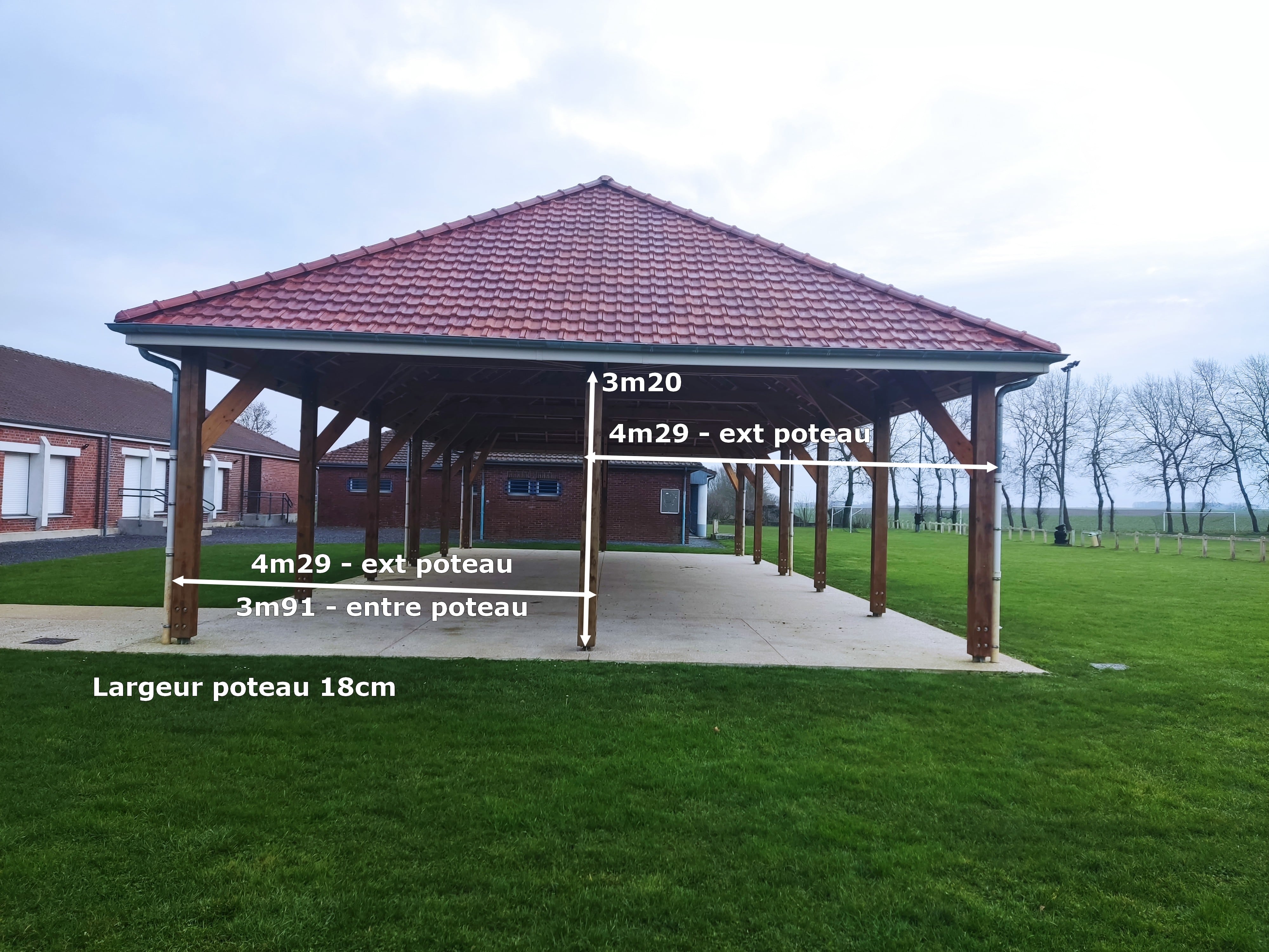

Que pensez vous de l'idée de mettre des câbles avec tendeurs entre les poteaux ou des élingues vers l'extérieur ?
7. Préau - contreventement il y a 2 ans
Oui, bien sûr, les élingues sont possibles en croix de St. André aux travées d'extrémités, à condition de les tendre EXACTEMENT de la même force, ce qui n'est pas gagné sans un outillage spécifique.
