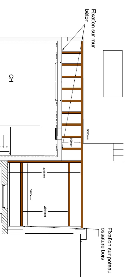

Je suis en train de faire des devis pour l'achat d'une poutre en lamellé collé avec une portée de 10ml, pour une installation en extérieur.
C'est pour faire une sorte de pergola. Ci dessous le plan.
J'ai un fournisseur qui me propose une poutre section 14x28 autoclave cl3. Est ce que cela peux convenir? Peut-on avoir une poutre de section moins importante, vu que je peux reprendre une partie des charge par une poutre avec un porte à faux d'1m à 3.2 de l'appuis de droite ?
Merci d'avance de l'éclairage des spécialistes du forum

Pour compléter mon premier message, il n'est pas prévu de mettre des charges supplémentaires sur cette poutre, en dehors des petites pièces de bois d'1m de long.
