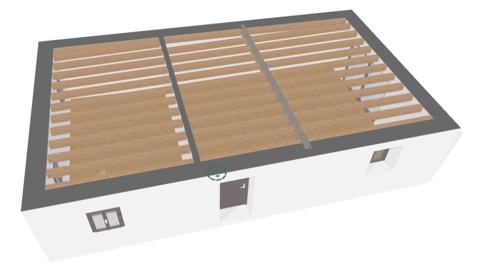

Le nouveau plancher (chauffant) serait composée de solive 75x200, osb 22mm, chape allégée 50mm, parquet strat ou contre-collé sauf la sdb qui sera carrelé.

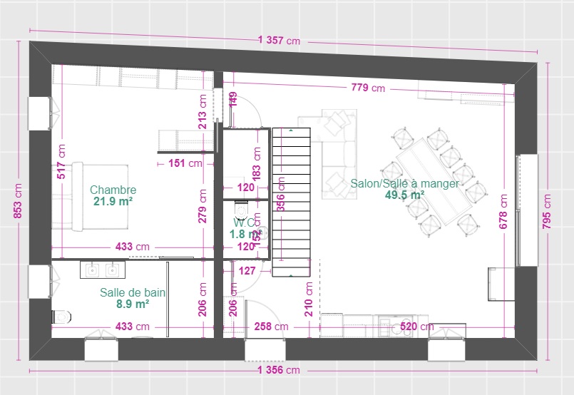

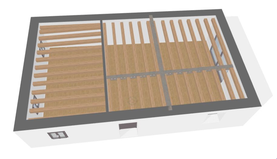

Ci-dessous deux plans différents, le premier avec un mur porteur du coté gauche et du coté droit un HEA. le deuxième plan ça serait deux HEA en croix, (je me demandais si il était soudé ensemble ça renforcerait l'ensemble et donnerais moins de flexion.. ?)
A savoir que le HEA serait précisément a cette endroit car il y a une sablière basse ( mur colombage ) du 1er étage à reprendre et au-dessus de celui-ci la sablière de la ferme de la charpente (à ferme debout).

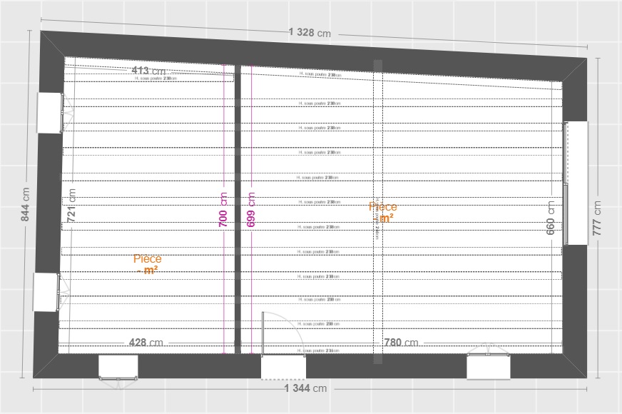

La trémie, les muralières, etc.. ne sont pas dessiné dans les plans du solivage mais juste en dessous vous trouverais le plan rdc en premier et le plan 1er étage en second pour trouve trouve la sdb, la trémie, etc...
Le ou les HEA en question sont des 235/230 par 13m50 de long. ( J'en dispose gratuitement ) mais si cela ne serait pas suffisant je passerais en HEB.
Sur le plan deux le HEA dans le sens longueur pourrait être repris amont en faisant un mur porteur à la place de la cloison placo au WC du rdc.
