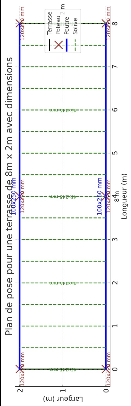

Bonjour tout le monde J’ai besoins de votre aide sur ma terrasse et mes sections en effet j’étais parti sur une section de 100x250mm sur ma porté de 4m qui reprend mes solive de 45x145mmde longueur de 2m mais mon vendeur de bois me conseille de passer sur du 100x145 ( au lieu du 100x250) pensez-vous cela suffisant ? Merci d’avance de vos réponse

ATTENTION : Je remarque des poteaux de 1200 donc à plus de 1 mètre du sol et donc il s'agit d'une terrasse de type 2 qui tombe dans le domaine réglementaire donc de la loi, pour les charges à prendre en compte et les garde-corps et dans ce cas, cela sort du domaine du vendeur qui n'est pas compétant.
De plus vous devrez utiliser des bois traité classe 4 autoclave.
Où précisément se situera cette terrasse ?
Avez-vous demandé une autorisation à votre mairie ? Qui vous fait les plans d'implantation et de conception pour la demande ? Un BE ?
A mon sens il faut commencer par cela pour pouvoir ensuite dimensionner.
