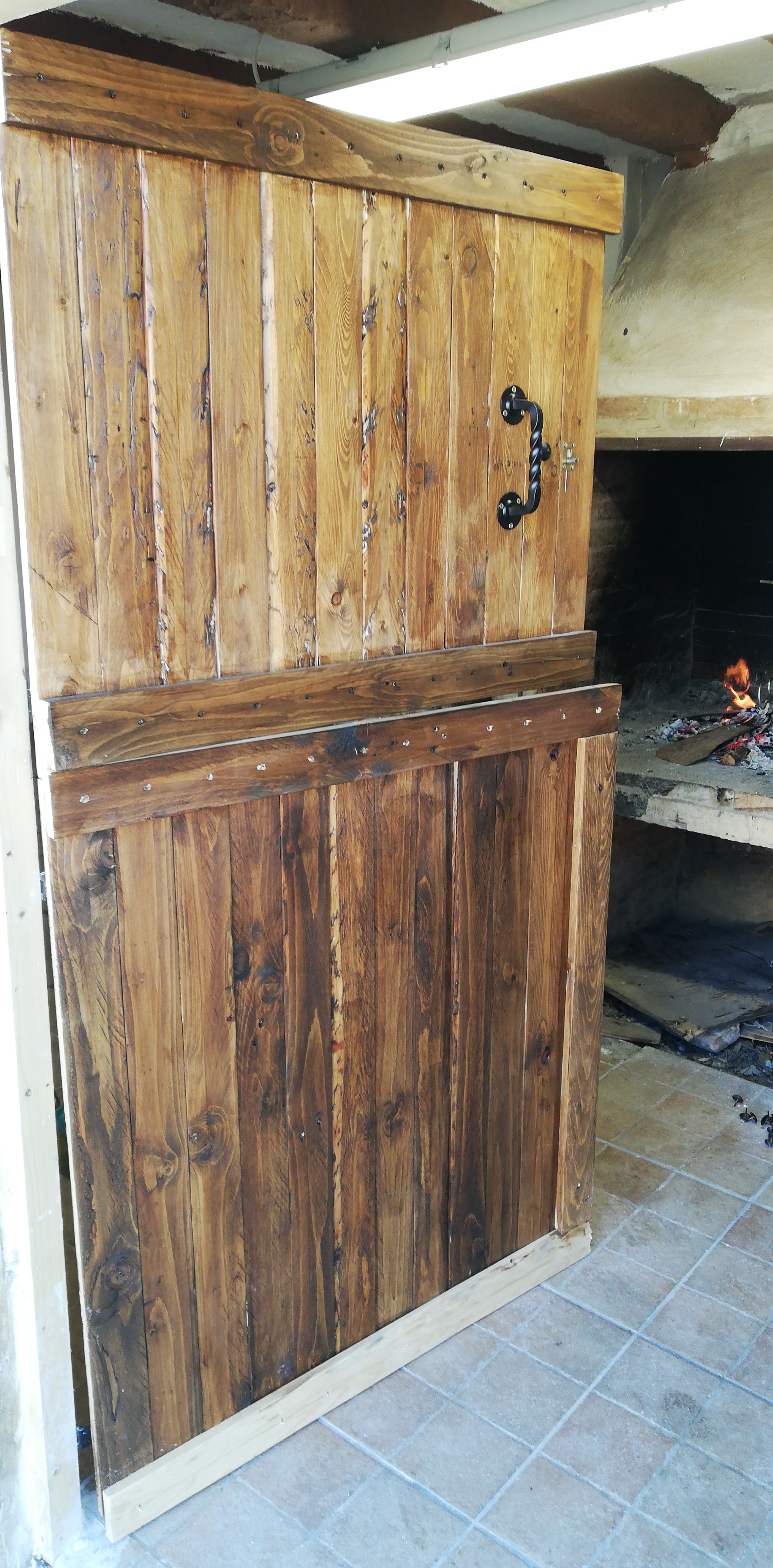

Bonjour les amis, j'ai fait une porte avec des palettes dans ma maison de campagne, qui m'a coûté la mienne, tout s'ouvre à la main sur 2 feuilles, avec un cadenas creux.
Je voulais quelque chose de vieux et rustique.
