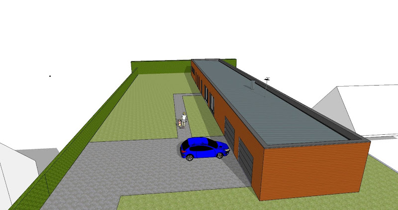

- La maison est de plain pied avec un toit en zinc à faible pente (5%=2.86°) caché derrière un acrotère (voir photo)

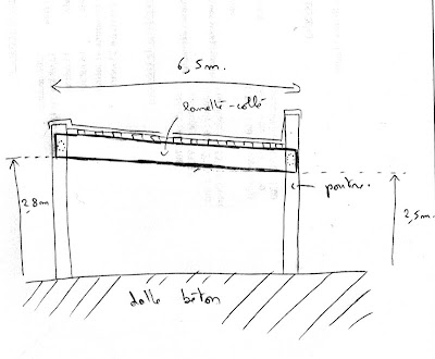

- Les chevrons sont portés par des lamellés collés de longueur 6.5m avec un entraxe de 4m.

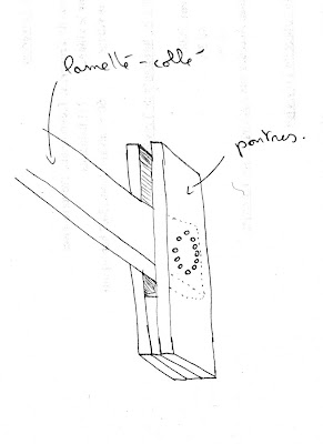

- Ces derniers reposent sur l'ossature bois avec un montage "moisé". (Voir photo).
- Le montage fait en sorte que le plafond est défini à 2.5m par rapport au LC (voir schéma)

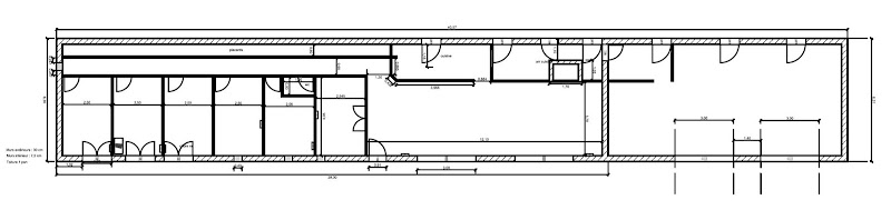

Vue 3D maison : ici
Schéma principe charpente : ici
Croquis coupe : ici
Schéma de l'ensemble de la maison (vue des  pièces) : ici
Liaison moisé Lamellé collé->Ossature
    A ceci près qu'aux dernières nouvelles on partirait plutôt sur deux grosses tiges métal
    (au lieu assemblage cercle ci dessous)
   Croquis : ici
   Photo d'exemple : ici
