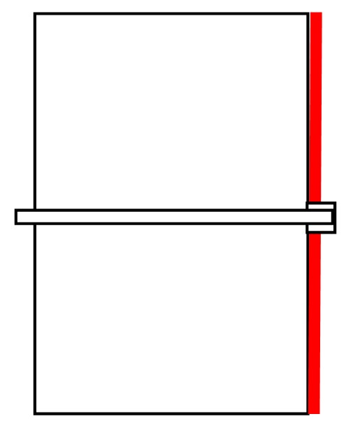

Dans une pièce de 5.10 x 4.40 m, j'aimerais faire un faux plafond autoportant.
Les trois murs (noir) sont porteurs, le rouge est une cloison
Impossible de le faire sur la longueur de 5 m, à moins peut être de
couper la portée en deux pour obtenir "deux" faux plafond répondant aux
longueurs limites de l'autoportant

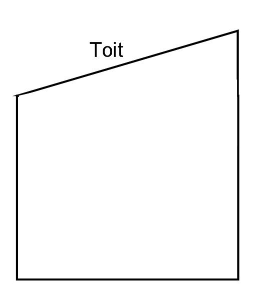

Le toit est en rampant donc difficile de mettre des suspentes :

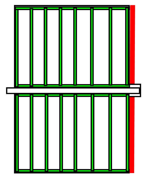

Je me demandais si je rajoutais une solive en bois du mur porteur à la cloison (en mettant un poteau en bois coté cloison) je me retrouverais avec des portées de chaque côté correct :
Et je pourrais ainsi mettre les plafonds autoportant de chaque côté :

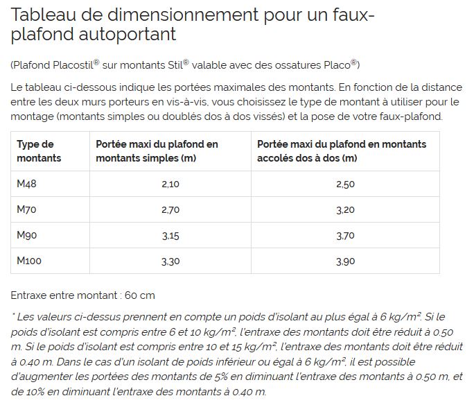

J'ai trouvé les mesures maximums d'un faux-plafond autoportant :
En divisant mes 5 m 10 en deux, je pourrais utiliser du M70 en montants simples
Si cela est possible de quelle section je devrais envisager la solive en bois du milieu ainsi que le poteau ?
Le faux plafond sera recouvert de BA13 et dessus il y aura de la laine
de verre de 240 ou 300 mm (Donc poids au environ de 6 Kgs au m2)
