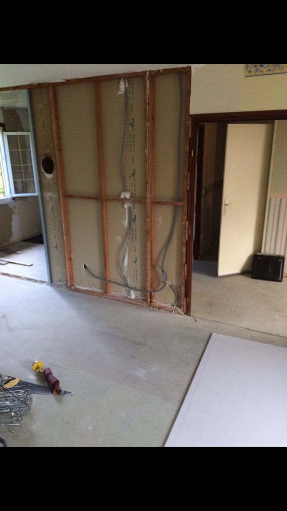

Mars 2016, nous faisons l'acquisition d'une maison de 1977, MOB sur deux niveaux. Le "premier niveau" est un sous sol semi enterré, mur en parpaing. Le "second" niveau, notre espace de vie est constitué par des murs en plaque de bois. La charpente est de type fermette traditionnelle, renforcée.
Entre ces deux niveaux, il y à donc la dalle, des solives, entre ces solives, des sacs contenant des billes (d'argile ? pour l'isolation peut-être ?) et sur ces solives, ce que je crois être des plaques de CTBH ou de MDF hydrofuge sur lesquelles figurent l'inscription "milieu humide". J'ai retrouvé une photo du chantier de l'époque, pour confirmation (oui le vert n'est plus tout jeune mais je vous assure qu'en réalité la couleur est bien verdatre !)
A l'époque, je n'y connaissais pas grand chose et par soucis d'argent nous avions confié, pour partie, la rénovation de cette maison à un non pro qui m'avait alors, à ma demande, mis du carrelage au sol.
