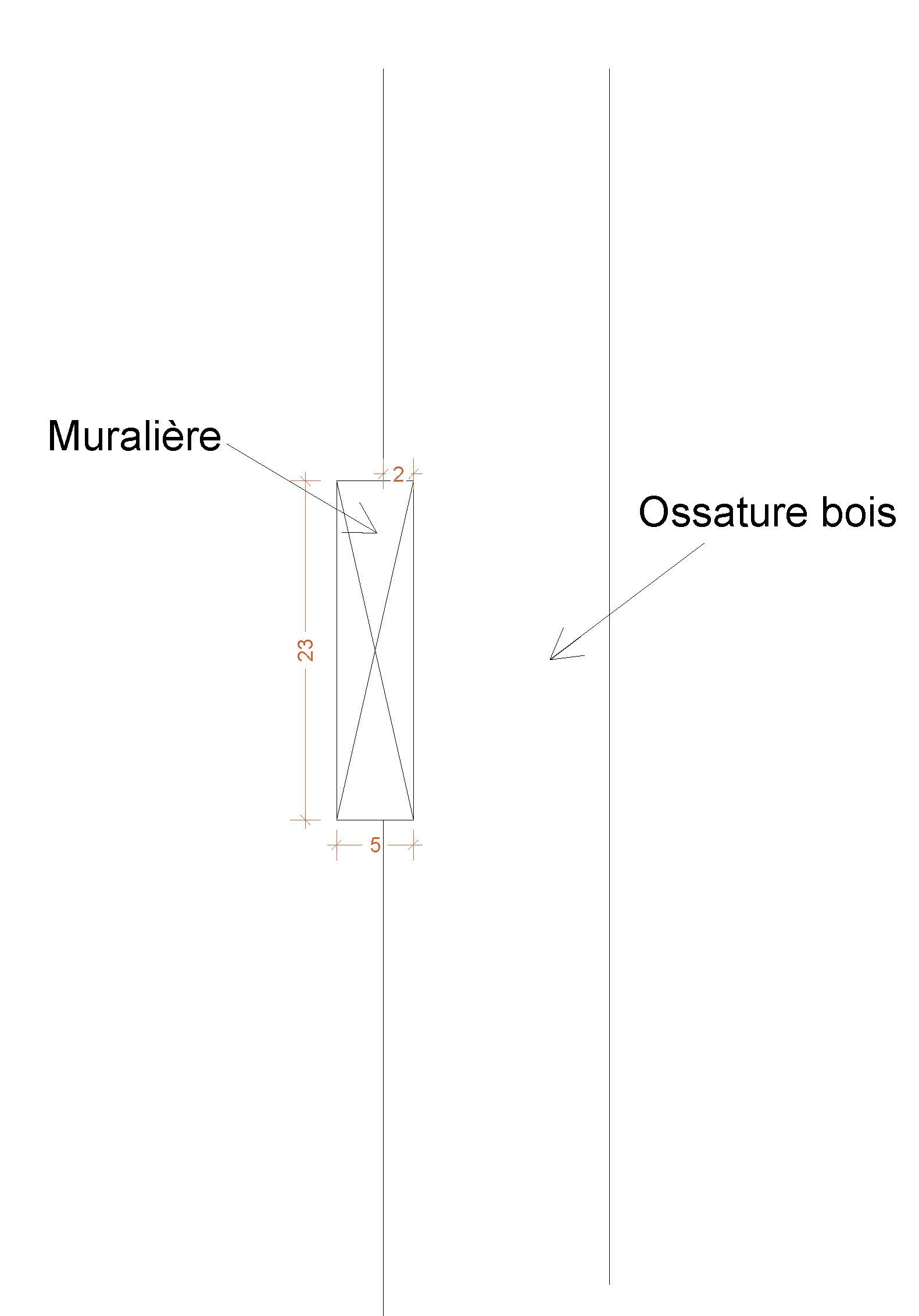

Des solives en 63 x 200 avec entraxes de 417 pour des OSB 3 en 2500 x 675 x 22 mm c'est l'optimum.
417 parce queles petites rives des dalles doivent reposer et être fixées sur les solives. (J'ai bien peur que cette directive de plus de 40 ans dans le DTU 51-3 a échappé à l'entreprise pour laquelle je nourri)
J'ai remarqué des muralières sur les montants de l'OB, très bien, mais est-ce que l'entreprise a prévu un délardement de 15-20 mm dans les montants d'ossature pour le repos de la muralière ?
Je conseille des muralières en LVL 51 x 225.

J'ai fais un schéma de ce que j'ai compris pour le délardement dans les montants d'ossature bois pour la muralière. Il s'agit de faire une découpe dans les montants pour encastrer partiellement la poutre c'est bien ça ?
Désolé pour la taille un peu démesurée des images..
