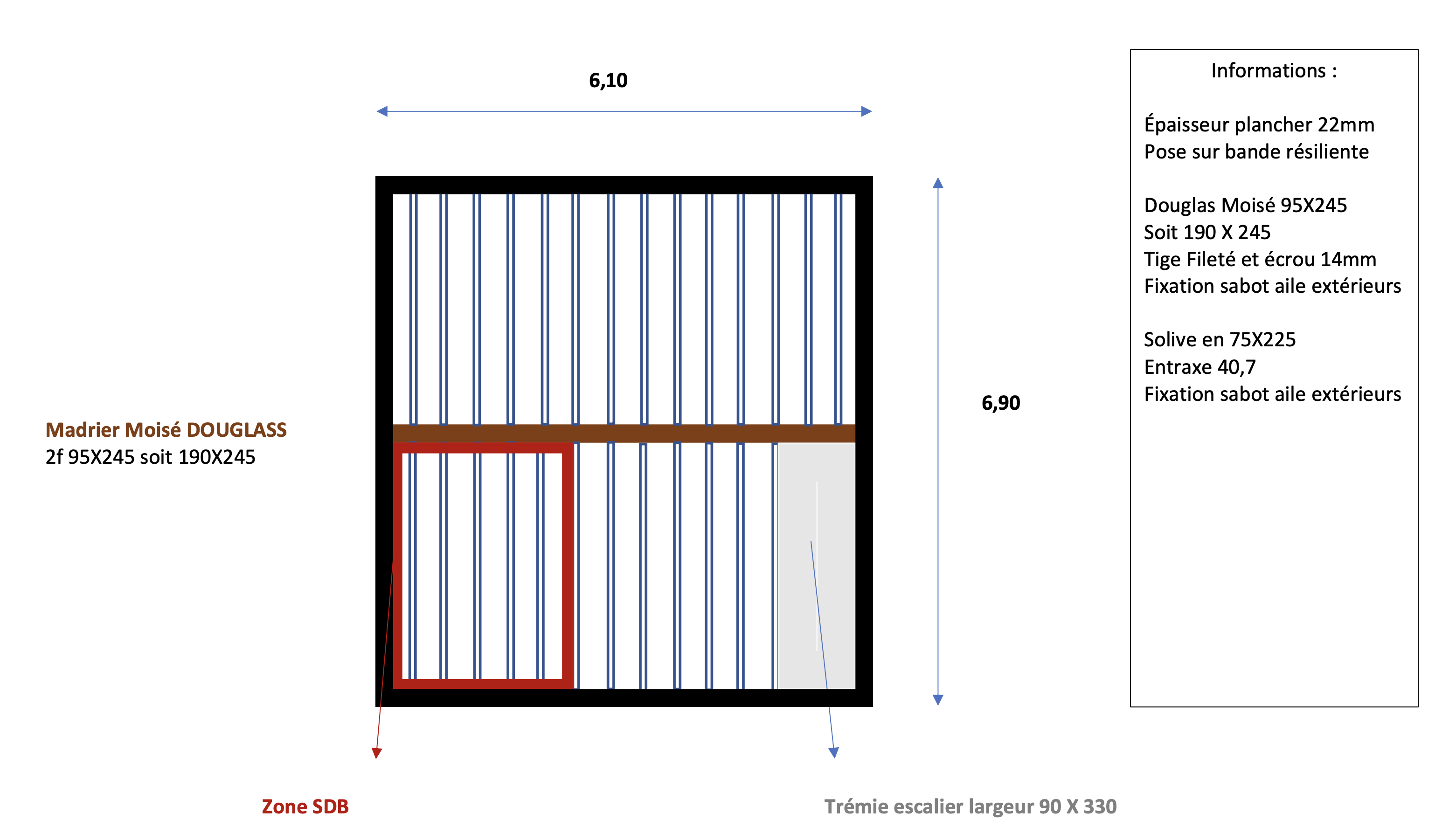

Je suis sur une étude d'un plancher de 6,10 X 6,90.
2 chambres / 1 SDB et une trémie de 0,90 X 3,00
N'ayant aucun porteur je pensais à un solivage complet en madrier 75X225 mais je suis curieux d'autre possibilités.

Effectivement cela fait pas mal de madrier... L'autre solution serait de rajouter un renfort pour diviser les 6,80 en 2 zones, pour soliver en madrier 70X225 sur 3,40ml.
Et selon mon analyse, il faudrait une section 200X 300 soit 2X 100X300.
Je transmets un plan de projet. Et je serais bien preneur de vos conseils...
