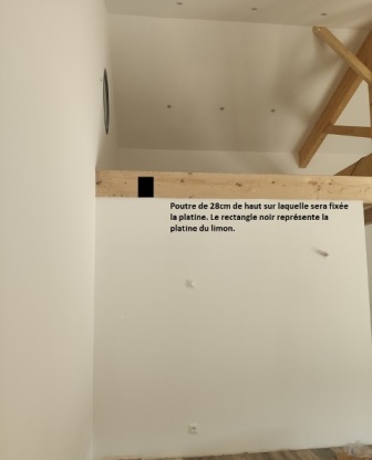

Je dois en effet fixer un limon central en métal sur une poutre en bois de 28cm de haut par 13cm de large.

Photo de la poutre et du lieu de fixation de la platine

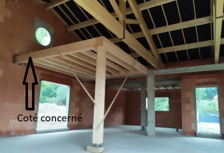

 et une photo de la structure avant le placo

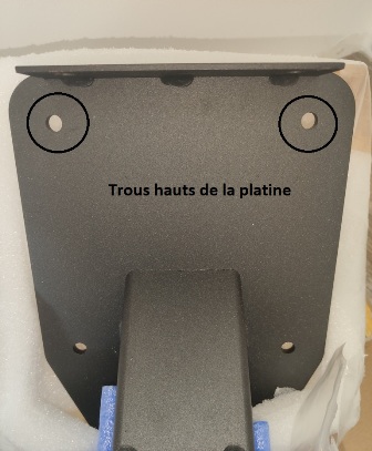

Photo de la platine

-          Pourquoi ne pas percer de part en part la poutre, au moins pour les deux trous haut de la platine,
-          Loger une boulon fileté traversant
Le but : me faciliter la pose et la dépose (en prévision aussi de la prise de marque des trous de la platine qui sera au sol et donc du perçage du carrelage) en m’évitant pour ces deux tiges de devoir dévisser les deux tirefonds du haut.
Ma question est la suivante : cela va-t-il fragiliser la poutre ?
Le perçage se fera avec une mèche de 10 à environ 4cm plus bas que le point haut de la poutre.
Si cela est possible quel type de boulon utilisé: vis a tête ronde collet carré ou boulon à tête hexagonale.

Vis à tête ronde j'aime pas, il suffit que ça tourne dans le bois pour que tu n'ai plus d'appui pour desserrer.
Tête hexagonale j'aime.  :)
2. Aide pour fixer limon d'escalier sur Poutre il y a 6 ans
Bonjour, merci pour votre réponse.
J'en profite, pensez-vous que ce perçage va fragiliser la poutre?
3. Aide pour fixer limon d'escalier sur Poutre il y a 6 ans
D'après ce que je lis, pas plus qu'un tirefond.
