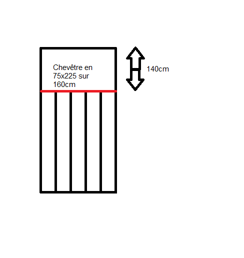

Le placage étant fini je m'attaque à la pose de mon escalier.
Pour cela je doit réaliser un chevêtre.
Le chevêtre sera long de 160cm et j'ai pris comme dimensions mes solives (75x225)
Il viendra prendre appui sur deux solives et servira d'appui a 4 solives espacé de plus ou moins 32cm.
J'aurais voulu savoir combien de vis je doit mettre par sabots et qu'elles section prendre.
Si besoin de plus d'info ou si je ne suis pas clair n'hésitez pas.
Merci d'avance.
Ps : ci-joint une photo de la futur trémie
