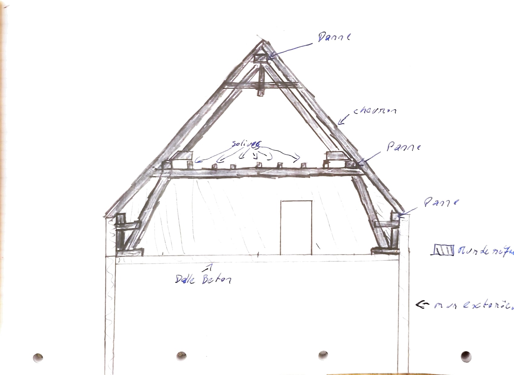

Pour remettre dans le contexte, les solives de 75/175 sont encastrées dans les pignons avec un entraxe de 67cm et reposent en plus sur 2 entraits soutenue par des murs porteurs sur toute leur longueur. voici un petit croquis de la ferme.

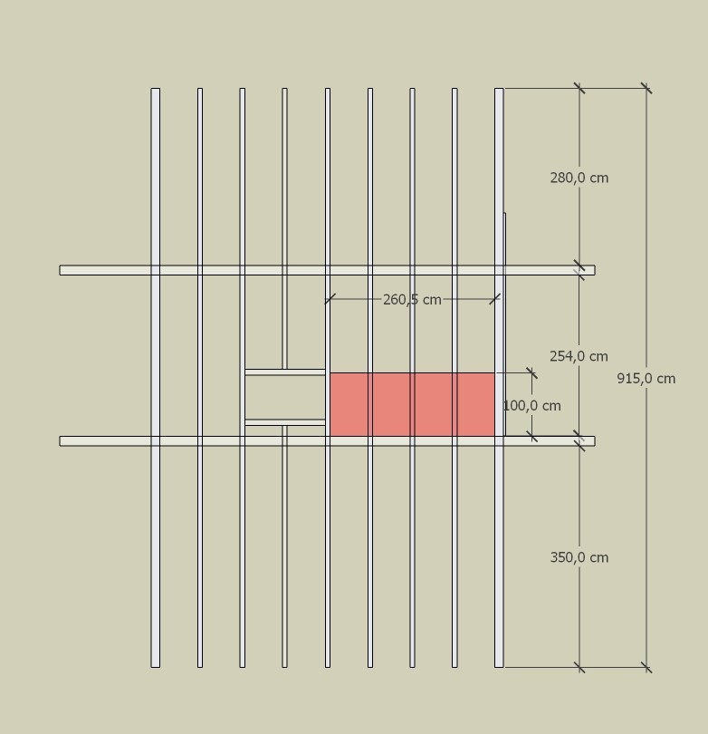

Dans le projet de transformer nos combles en chambre et bureau il nous faudrait un escalier à la place de la trappe escamotable. je sollicite donc votre aide pour dimensionner le chevêtre, les solives de chevêtre etc..
L'ouverture fera 260cm sur 1m.

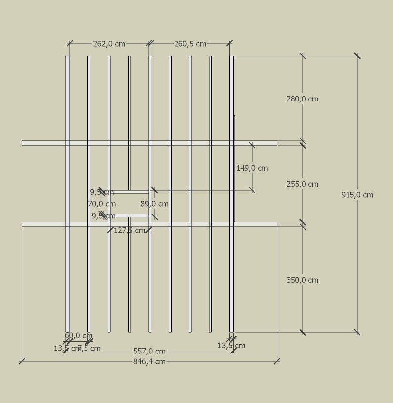

voici le solivage actuel
Et ici l'emplacement que l'on souhaiterait pour la nouvelle trémie.
