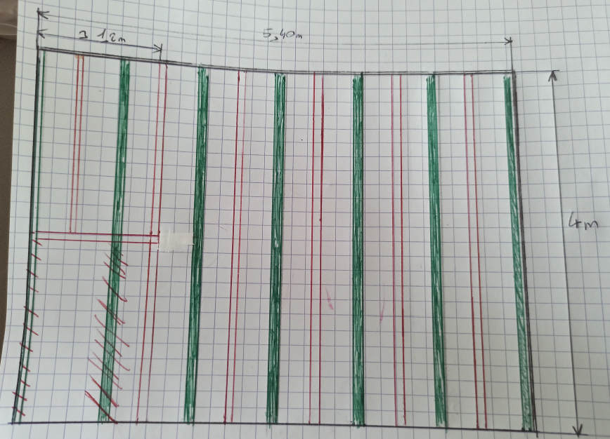

Je vous post un croquis peut etre plus explicite.
En vert l'existant et en rouge les modifs que je souhaite apporter

1. Réfection plancher et solivage il y a 5 ans
C'est OK pour les solives, mais il faudra des lambourdes pour rattraper des entraxes correspondant aux dalles par exemple 417 ou 500 (500 convient pour du 22).
En revanche, la trémie n'étant pas cotée je ne peux pas la calculer.

Bonjour boisphile
Merci pour la réponse rapide.
Pour la trémie elle n'est pas encore définie exactement. Elle fera environ 1,20 de large et 2m de long peut être un peu plus (solive plus courte).
C'est petit mais déjà plus large que l'actuelle..
L'arrivée de l'escalier doit être le plus centré possible dans la largeur pour arrivé sous le faîtage (1,7m de hauteur... )
Du coup j'aimerai évité les lambourdes pour ne pas perdre encore de la hauteur.
C'est pour ça que je pensais plutôt partir sur des lame plancher en pin brut plutôt que des dalles.

Si lames à parquet, épaisseur 23 mm minimum.
Je ne peux donc pas calculer la solive d'enchevêtrure dont la section sera obligatoirement plus importante que les solives courantes.
