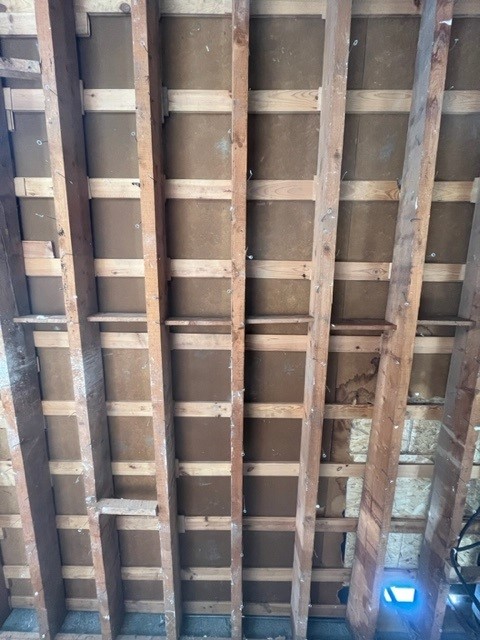

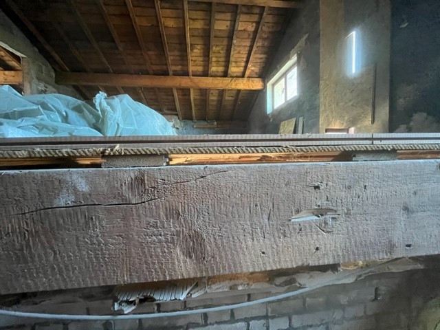

Bonjour Boisphile et tout le monde !
Le plancher bois (pin) de mes combles aménagées repose sur un lattage intermédiaire et perpendiculaire des solives. L'entraxe de ces lattes est d'environ 50cm et les lattes font 2cm d'épaisseur pour 15cm de largeur.
Entre les lattes et le plancher bois on trouve un isolant phonique de quelques mm en fibre de bois.
Ce plancher ne présente pas de déformation visible a l'oeil nu malgré une utilisation intensive pendant 20 ans (anciens propriétaires).
L'épreuve du temps est-elle un gage de solidité de la construction ?
Dois-je tout démonter pour repartir sur un classique plancher en OSB3 22mm  cloué à la perpendiculaire des solives ?

solives en 75x215 (et non 225 comme indiqué dans le 1er post), portée 530cm, entraxe 50cm. Epaisseur des lames de parquet 2cm,
