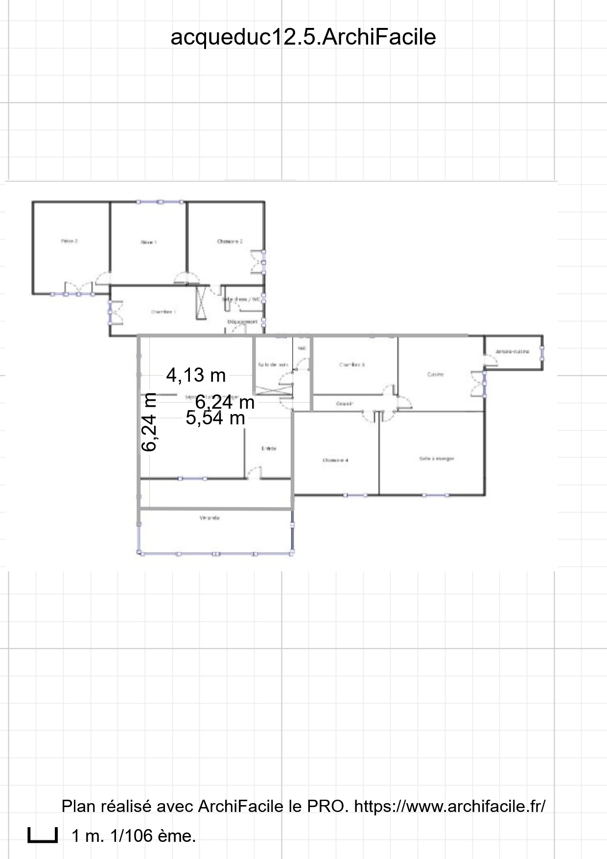

j'ai acheté une maison qui a quelques décennies en plein pied, avec combles perdus.
la charpente se compose de 2 fermes traditionnelles espacées de 4.20m.
les plafonds, traditionnels aussi, reposent sur des chevrons couvrant la moitié de la largeur du corps de bâtiment, et reposant sur les cloisons.

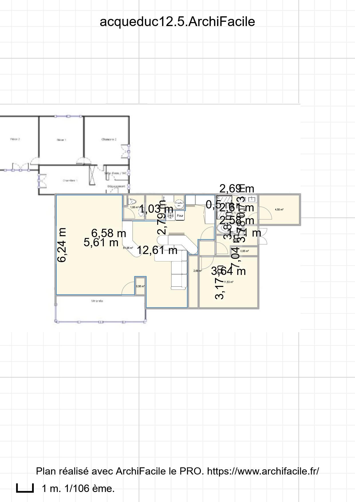

Comme je souhaite supprimer un certain nombre de cloisons sans, pour autant, refaire un faux plafond placo, si possible, j'aimerais savoir s'il est possible de positionner un bastaing ou une poutre entre les fermes et entre ferme et pignon afin d'y suspendre les chevrons, en lieu et place de la cloison "porteuse".
à part le poids du plafond, il n'y a pas de charge additionnelles ( neige inexistante).
merci par avance de bien vouloir m'éclairer sur ce point

Ce plafond est composé de quoi, plafonette et plâtre ou BA 13 sur rail ? Ce n'est pas le même poids, précisez s'il y a de l'isolation ou à prévoir. Bref ! on ne peut pas donner un avis quelconque comme ça sans autres précisions.
Il faudrait faire un plan dimensionné avec précision en faisant figurer les cloison et qui restent et celles qui seront supprimées.

Bonjour, et merci pour la réponse .
par "plafond traditionnel" j’entends plâtre sur chevron  (avec un treillis métallique, je crois...)
j'ai cru comprendre que le poids surfacique est de l'ordre de 60 kg/m²...
la distance entre fermes est légèrement supérieure à 4 mètres , la largeur de bâtiment est 6,24m
ce qui forme des rectangles d'environ 25 m² reposant sur les 2 murs périphériques et sur une cloison au centre
le projet concerne la partie avant de la maison (en jaune dans "projet")

Je ne peux pas vous encourager à faire supporter en gros une charge concentrée permanente de 750 kg sur un entrait de ferme qui n'est pas fait ni dimensionné pour travailler en flexion.
