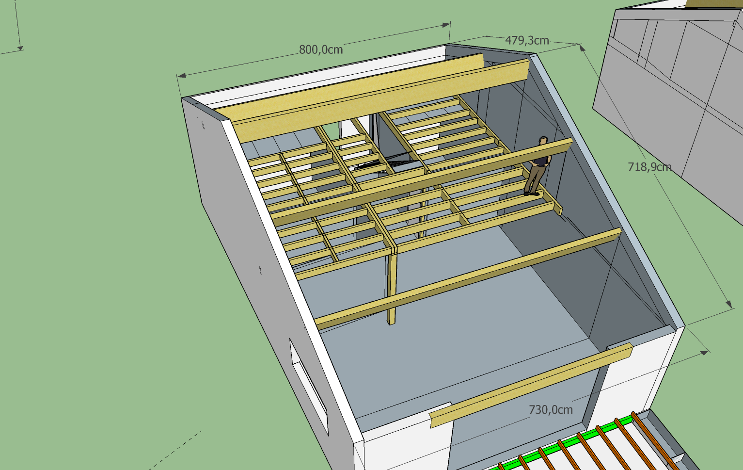

L'année dernière, lors de ma rénovation et dans l'objectif de pouvoir aménager les combles, j'ai fait appel à un charpentier pour changer la charpente traditionnelle de ma maison par une charpente en lamellé collé.
Je reviens vous voir car je suis inquiet au sujet de la profondeur d'encrage des 4 pannes en lamellé collé (section 500x120) dans les murs (voir image). Pour poser les pannes, le charpentier a creusé de 8cm de profondeur dans les murs en mâchefer existants. Lorsque je lui ai demandé si c'était suffisant, il m'a répondu "c'est la règle".
Il a ensuite posé les chevrons puis la couverture est en tuile mécanique  + 10 panneaux PV et 4 Velux.
Pouvez-vous me donner votre avis sur ces encrages ? Si c'est trop juste, avez-vous des renforts à préconiser ? Pour info, aujourd'hui les pannes sont encore accessibles de l'intérieur car l'étage n'est pas encore aménagé.

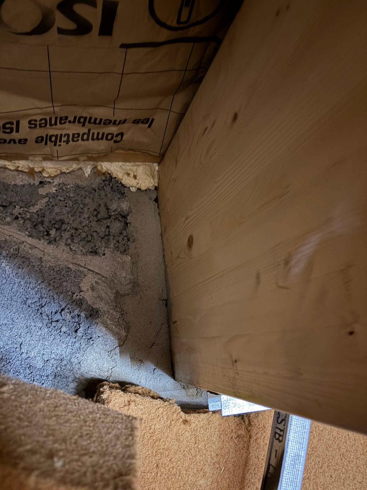

Suivant vos conseils, je lui ai demandé une note de calcul, il m'a répondu "que je m'inquiète pour rien, si ca devait bouger, ca aurait déjà bougé et que de toute façon la charpente est couverte par sa décennale". D'après ce que j'ai compris, il calculé les sections et les entraxes selon ses habitudes et son expérience. Ma maison se situe à Bordeaux, plus précisément à Bègles.
J'aurais envie de lui faire confiance mais ca me rassurerait de savoir qu'une NdC valide ce qu'il a fait... Sinon avant de plaquer, j'entreprends la pose de renforts qui seront présents "au cas ou" mais reste à savoir lesquels...
Pour info, voici une photo d'un encrage et le lien vers une vidéo de la pose de la charpente l'an dernier.

<<si ca devait bouger, ca aurait déjà bougé>> Faux, ce sont les surcharges climatiques qui agissent sur une charpente.
<<de toute façon la charpente est couverte par sa décennale>> Et bien sûr si au bout de 10 ans et un jour il y a un désordre ce sera pour vous, plus aucun recours et une charpente n'est pas faite pour ne durer que dix ans.
Vous êtes en droit de lui demander une note de calculs par un BE charpente par LRAR, mais je suppose que vous avez réceptionné et payé la facture ?
