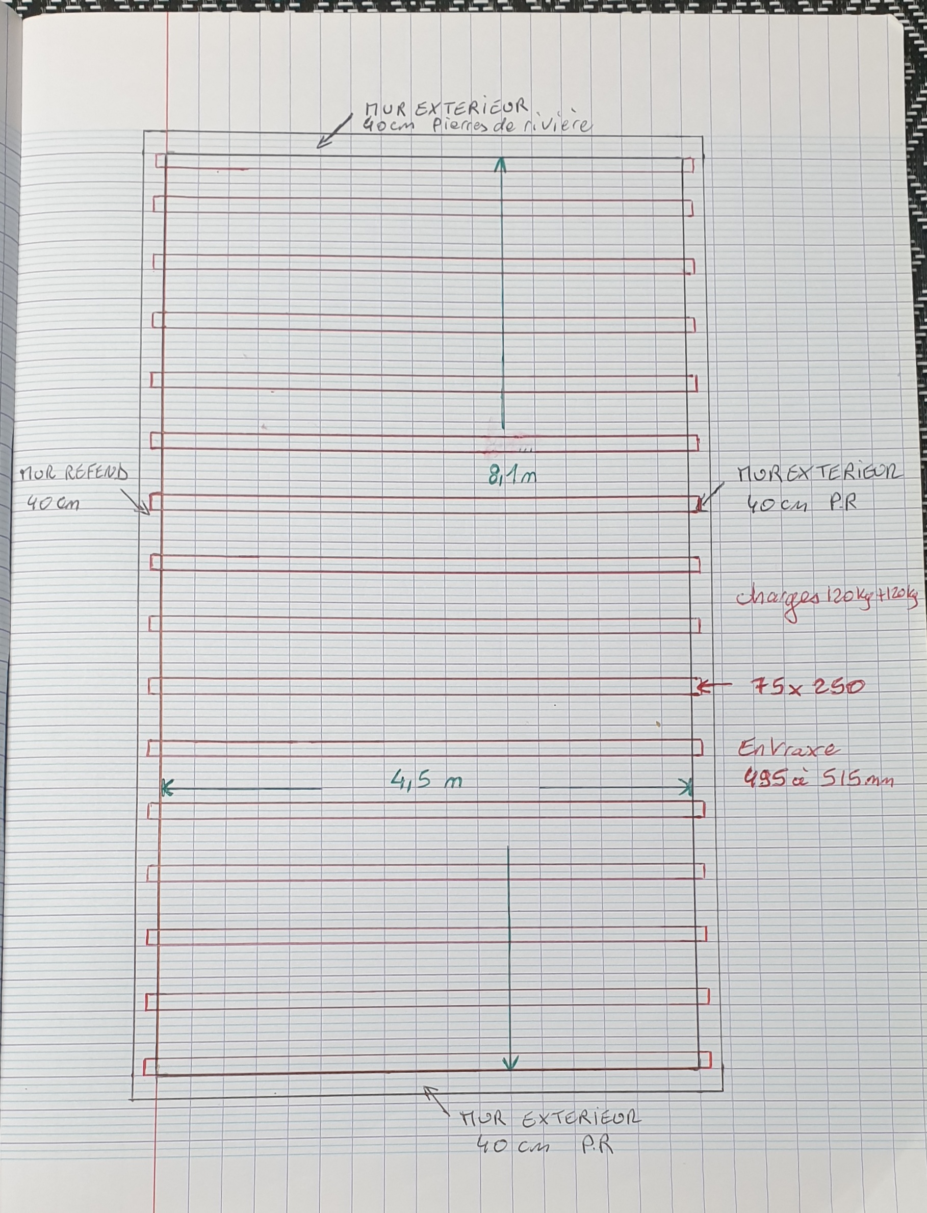

Je possède une grange que je souhaiterais aménager : rdc cuisine, WC et à l'étage une chambre avec salle d'eau. Actuellement c'est juste un seul volume.
Je souhaiterais créer cet étage à l'aide de solivlage et d'osb3 en 22 mm.
D'après les abaques consultées, il semblerait  que mon dessin soit cohérent largeur de la pièce 4,5m x 8,1m de long.
Solivage 75x250 entraxe en 500 mm plancher en osb3 22mm.
Ce solivage devra soutenir un faux plafond en ba13 et 20 cm d'isolant phonique.
Pourriez-vous me confirmer cela ou m'apporter des améliorations ?

Merci pour votre descriptif et votre plan, cela permet de bien comprendre l’ensemble.
Pour un solivage sur une portée de 4,5 m, une section de 75 × 250 mm avec un entraxe d’environ 500 mm correspond effectivement aux abaques usuelles pour un plancher d’habitation (charges permanentes + charges d’exploitation). Votre configuration OSB 3 en 22 mm est également cohérente pour cet entraxe.
Quelques remarques :
Portée / section
Sur 4,5 m de portée, le 75 × 250 mm est utilisable. Le 100 × 250 mm est parfois choisi pour limiter davantage la flèche, mais votre section reste dans les valeurs admissibles.
Plancher
L’OSB 3 en 22 mm convient pour un entraxe de 500 mm, à condition de poser les plaques en quinconce et de respecter les jeux périphériques.
Charges supplémentaires
Un faux plafond en BA13 et 20 cm d’isolant n’apportent pas une surcharge problématique pour ce type de solivage. Votre dimensionnement reste correct.
Murs en pierres de rivière
Il faudra simplement bien vérifier la qualité des appuis. Sur un mur ancien en pierre, l’endroit où reposent les solives doit être stable, sans pierres friables. Si vous avez un doute, utiliser des sabots métalliques ou reconstituer des appuis solides peut être préférable.
Flèche
La flèche calculée avec du 75 × 250 mm sur 4,5 m reste dans les limites généralement admises pour un plancher d’habitation (L/300 à L/350 selon les hypothèses).
Votre dimensionnement est cohérent et utilisable, sous réserve de bons appuis dans les murs existants.
Si vous le souhaitez, je peux vérifier la flèche précisément en fonction de l’essence de bois ou vous proposer un plan de solivage plus détaillé.

Bonsoir, merci pour toutes ces précisions, je vais demander un devis pour des 75x250 et du 100x250. Si la différence n'est pas énorme, je jouerai la rigidité.
Merci. Bonne soirée

Solives pour plancher habitable - Portée 4500 - Entraxes 500 - Section 75 x 225 - Réactions aux appuis 290 kg - Flèche à terme après fluage L/360 - Déformation attendue de l'ordre de 9 à 12mm.
Mon conseil : Plutôt que de sceller les têtes de solives dans les murs, je vous conseille la pose sur muralières en LVL 51 ou 57 x 225 ce qui diminuera la portée et d'autant la flèche (L/385) et la déformation (8 à 11mm). - Muralières sur corbeaux métalliques avec entraxes de 750mm - La pose sur muralières vous dispensera de poser des cours en extrémités de travées pour le soutien des grandes rives de dalles.
Solives sur sabots métalliques SAE 380-76-2 en clouage partiel par 12 pointes CNA 4 x 50 sur porteur (muralières) et 6 sur porté (solive).
OSB 3 en 2500 x 675 x 22mm - Petites rives portées et fixées sur les solives - Pose à joints décalés - Fixation par vis à filetage partiel 5 x 60 ou 70 avec entraxes de 150mm sur les petites rives et 300mm en partie courante.
Mon conseil : Les bois de charpentes ne sont généralement pas secs, je vous conseillerais de préférer le BMA (Bois Massif Abouté) en section 80 x 220 pour les même résultats. Dans ce cas les sabots seront des SAE 380-80-2 pour le même clouage. Compte tenu de la surface, vous pouvez même réduire les entraxes à 417mm ce qui vous apportera encore un meilleur confort à l'usage.
Evitez les bois massif de forte section (100 x 250) à la fois inutile et de performance comparable à un BMA 75 x 225 parce que moins sec en bois de charpente.

Bonsoir Boisphile, merci pour tous ces calculs et précisions.
Je vais suivre vos conseils et voir pour du BMA 80x220.
