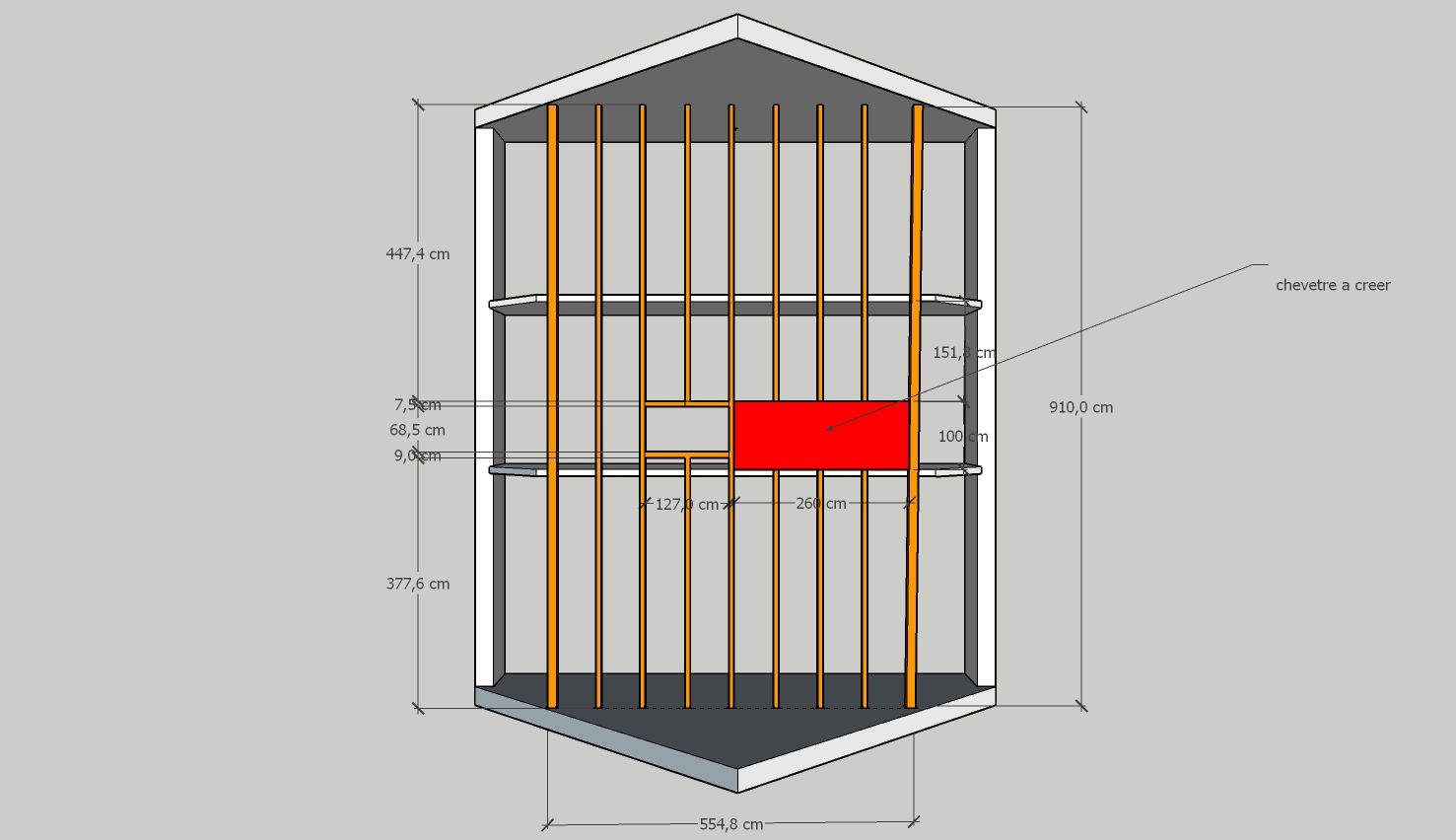

S'il est encore possible d'abuser de votre gentillesse, pouvez vous nous aider pour la création du chevêtre qui va accueillir le nouvel escalier. la trappe d'accès escamotable n'est pas ce qui se fait de plus comfortable :-).
je joins un plan fait sur sketchup

Chevêtre de même section que les solives, 75 x 175.
5. Solivage il y a 2 ans
Merci boisophile. La solive d'enchevetrure en 75/175 suffit elle n'a pas besoin d'être doublée?
