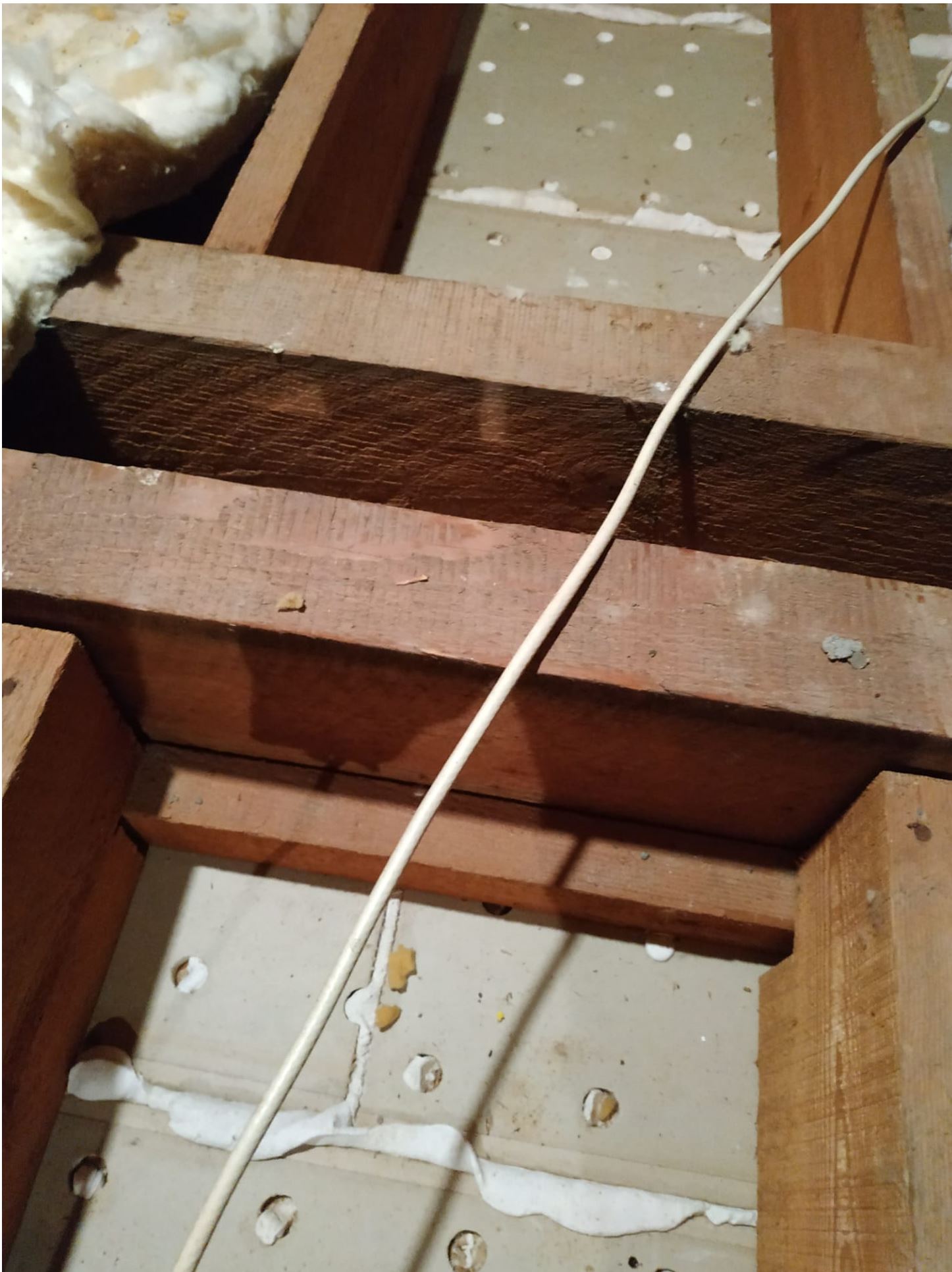

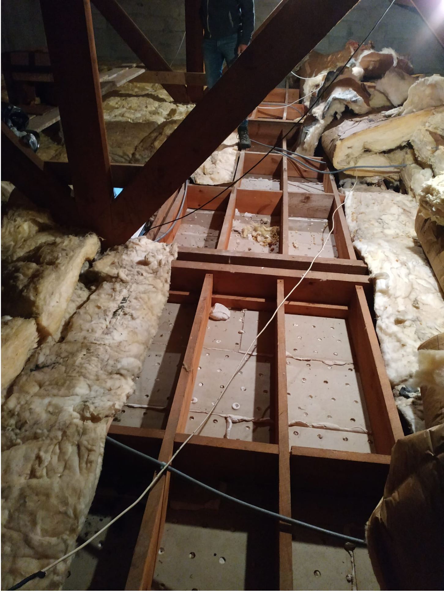

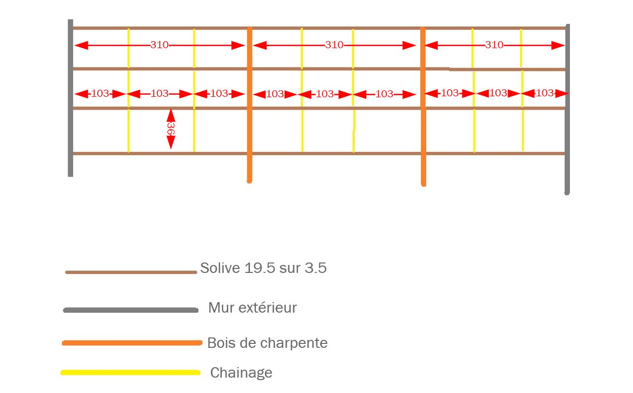

J'ai pour idée d'aménager les combles en chambre.
Je souhaiterais vérifier si les solives actuelles le permettent.
J'ai fais un schéma et quelques photos afin d'exposer mon interrogation.
La première, on voit la reprise sur la charpente.
La seconde une vue globale.

1) Les entraits de fermes qui sont destinés à travailler en traction, ne sont pas dimensionnés pour travailler en flexion pour un plancher habitable.
2) Les solivettes en 3.5 x 19.5 pourraient mécaniquement reprendre les charges, mais leur largeur de 3.5 est insuffisante (mini 42) ainsi que leurs appuis sur un carrelet incertain.
De plus, il semblerait que le plafond sous-jacent soit fixé directement sous les solivettes sans suspentes ni rail, ni pare-vapeur.
En l'état actuel, l'idée est donc à oublier.

Voici, un plan plus global des combles.
Si c'est faisable au niveau de la répartition des charges, le plus pratique serait de renforcer les solivettes en collant/vissant une solive sur celle-ci et d'installer un poteau central en dessous des entraits.
Avec votre expérience, vous avez peut-être une autre solution plus adéquate?

9. Solivage combles il y a 4 ans
Comme vous l'indiquez, démontage du plafond, dans le même temps démontage du solivage et des carrelets supports.
L'opération consiste à doubler les entraits de fermes pour obtenir un plancher totalement indépendant de la charpente actuelle. Le doublage s'effectue avec du lamellé-collé de fabrication française GL24, poutres et poteaux.
Trois possibilités :
1) BLC d'un seul tenant sur deux appuis  - Portée 8000 - Bande de chargement 1600 - Section 135 x 540 - poids unitaire 320 kg - Réactions aux appuis 1735 kg - Flèche relative à terme L/420 - Déformation attendue 13 à 19 mm.
2) BLC d'un seul tenant sur trois appuis  - Portée 8000 - Bande de chargement 1600 - Section 87 x 270 - poids unitaire 100 kg - Réactions aux appuis 650 - 2130 - 650 kg - Flèche relative à terme L/645 - Déformation attendue 4 à 6 mm.
3) BLC en deux longueur de 4000 sur trois appuis  - Portée 4000 - Bande de chargement 1600 - Section 87 x 315 - poids unitaire 60 kg - Réactions aux appuis 860 kg - Soit sur les trois appuis 860 - 1720 - 860 kg - Flèche relative à terme L/450 - Déformation attendue 6 à 9 mm.
4) Dans les cas d'appuis milieu, Poteau BLC de section 110 x 225 mm Hauteur maxi 3000.
5) Solives Bois massif H. maxi 18% - Portée 3000 - Entraxes 417 - Section 50 x 175 - Réactions aux appuis 160 kg - Flèche relative à terme L/400.
Fixation par sabots métallique en clouage partiel SAE 300-50-2 - 10 pointes CNA 4 x 50 sur porteur et 6 sur porté par sabot.
Dalles OSB 3 en 2500 x 675 x 22 mm - Petites rives portées et fixées sur le solivage - Assemblages collés au mastic colle.
J'attire votre attention sur le caractère structurel de cet ouvrage devant être réalisé avec soin et précision. Les poutres et solives devront être posées de telle sorte que les arases supérieures se situent 15 à 20 mm au-dessus de entraits de fermes. J'attire également votre attention sur les descentes de charges de 2200 kg des poteaux qui devront âtre posés sur platines métalliques soit en gros 12 kg/cm² ce qui est beaucoup et qui nécessitera sans doute des renforts sous-jacents.
