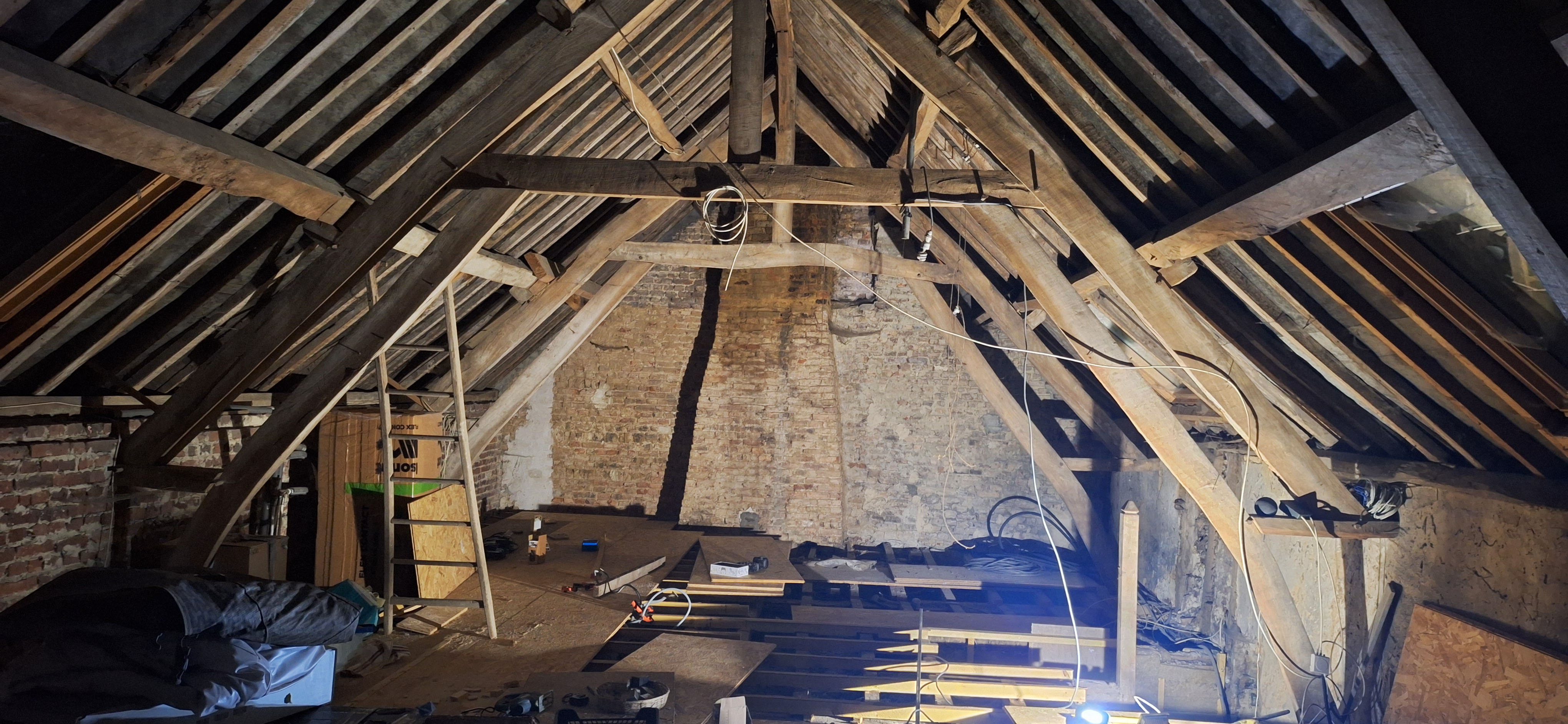

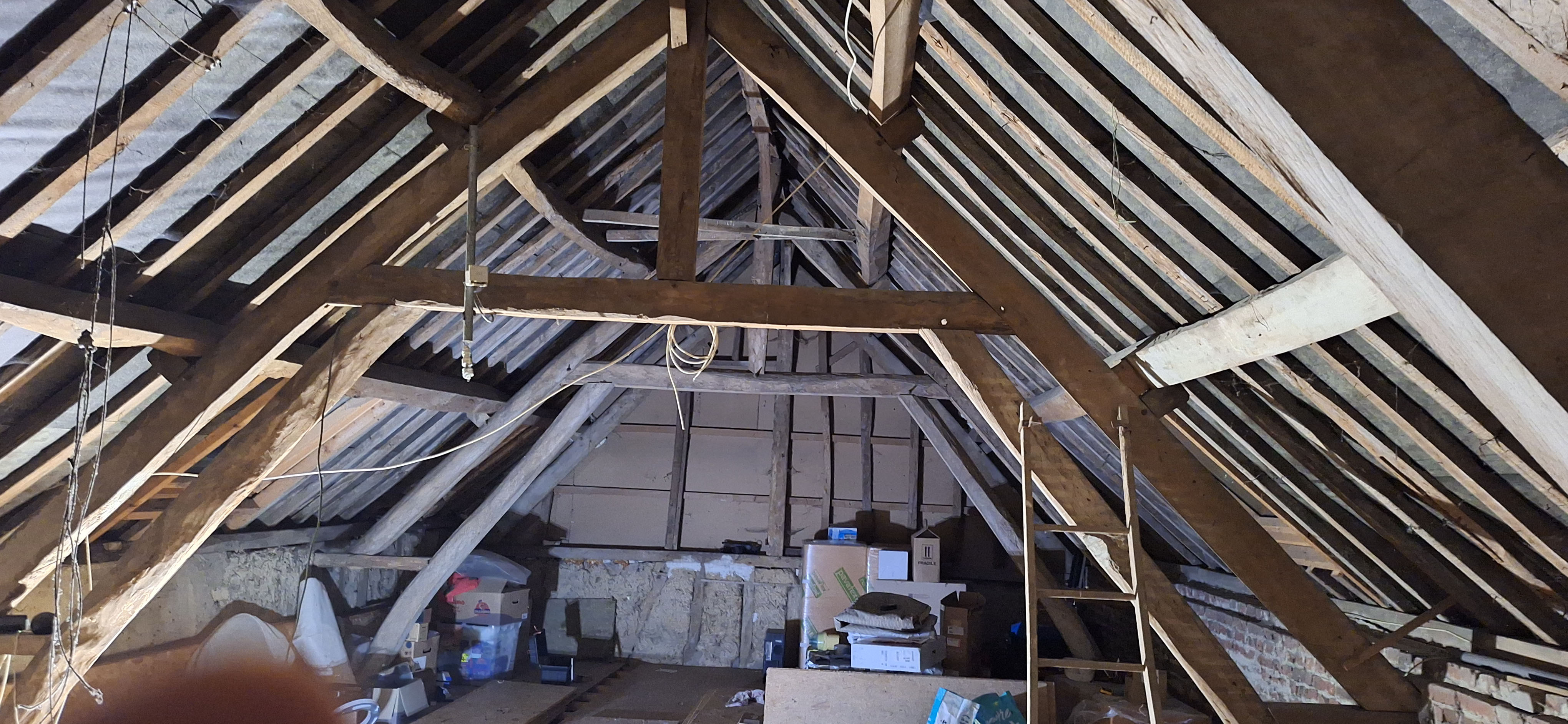

Je suis en train de réfléchir à comment faire ma structure pour mon faux plafond dans les combles.

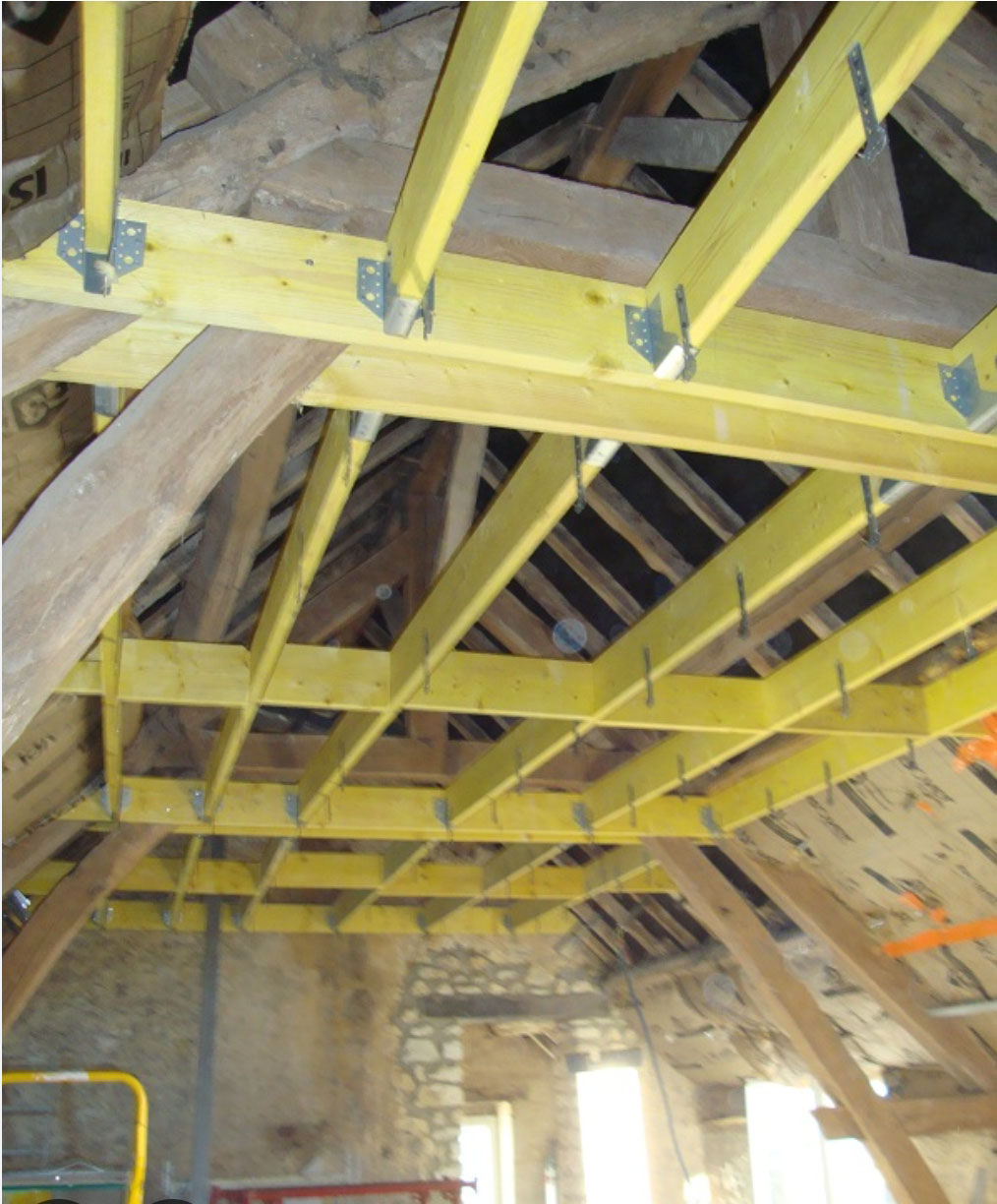

Mon idée est la suivante : fixer des 1/2 bastaing (32x175) sur les arbalétriers, puis fixer entre ces deux 1/2 bastaings, d'autres 1/2 bastaings avec une entraxe de 60 cm supporté par des sabots.
Le but est de mettre 18 cm de laine de bois entre ces 1/2 bastaing, puis 12cm en dessous via des suspentes Optima, puis FV, rail et placo. Je ne compte pas stocker au dessus.
Voici les mesures
Longueur : Mur <-- 2,5m --> Arbalétrier <--- 3,28m --> Arbalétrier <-- 3,23m --> Arbalétrier <--- 2,81m ---> Mur
Largeur du plafond : 2,70 m avec un entraxe entre chaque 1/2 bastaing de 60 cm.
Ma question est assez simple, est-ce bien dimensionné pour soutenir isolation + placo, et est ce que cela ne va pas trop alourdir la charpente au niveau des arbalétrier ?
Merci d'avance
Voici quelque photo dont qui illustre ce que je souhaite faire :
