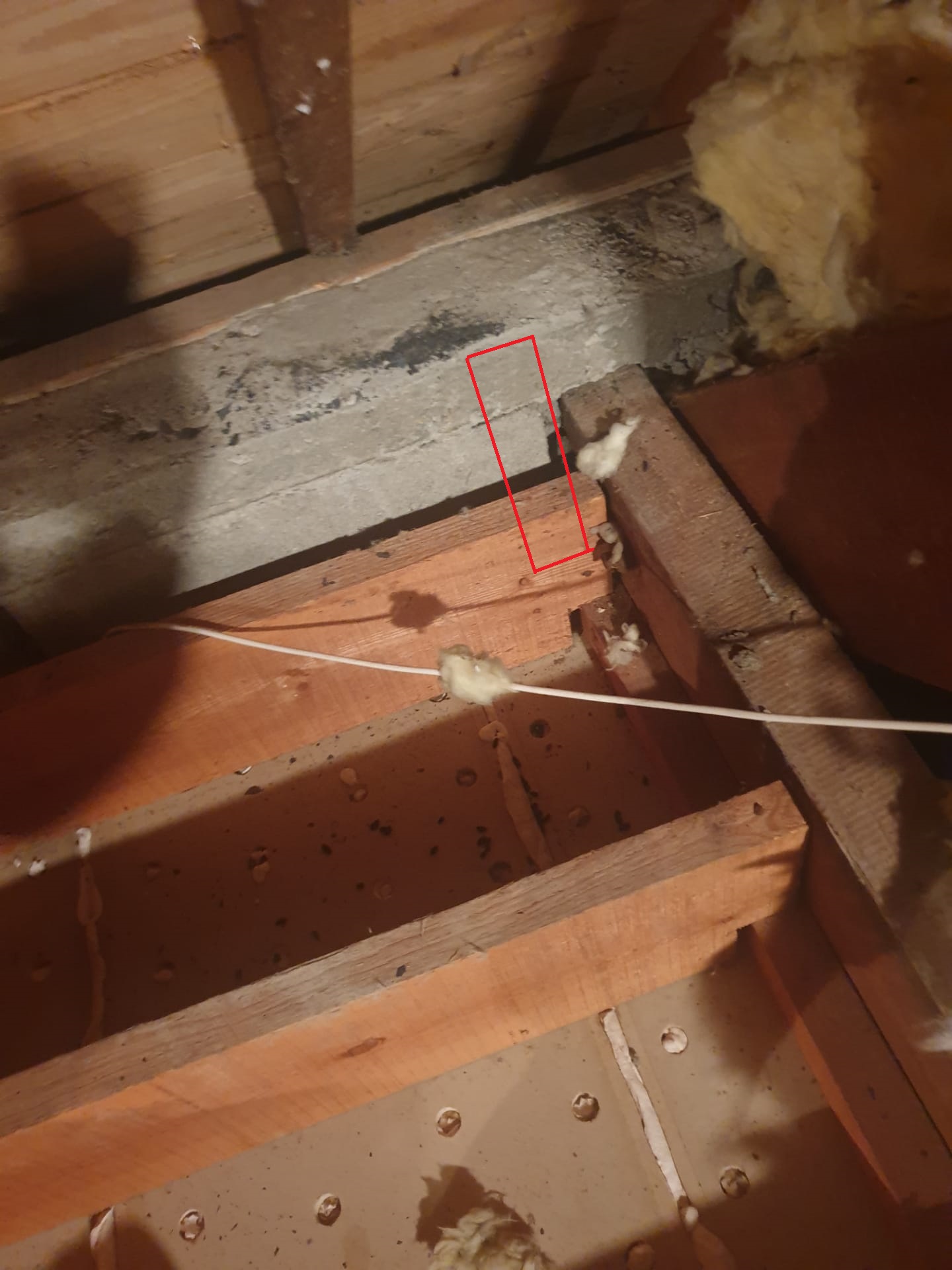

Encore une dernière questions, afin d'ancrer les madriers, je dois effectuer une découpe dans le béton qui fait tout le pourtour de la maison (voir photo), ceci pose t-il problème?

2) La ceinture étant en béton, fixez avec des sabots GLE 540-90-2.5 fixés avec 4 goujons d'ancrage WA M12 - 104-5 et 17 pointes CNA 4 x 50 par sabot

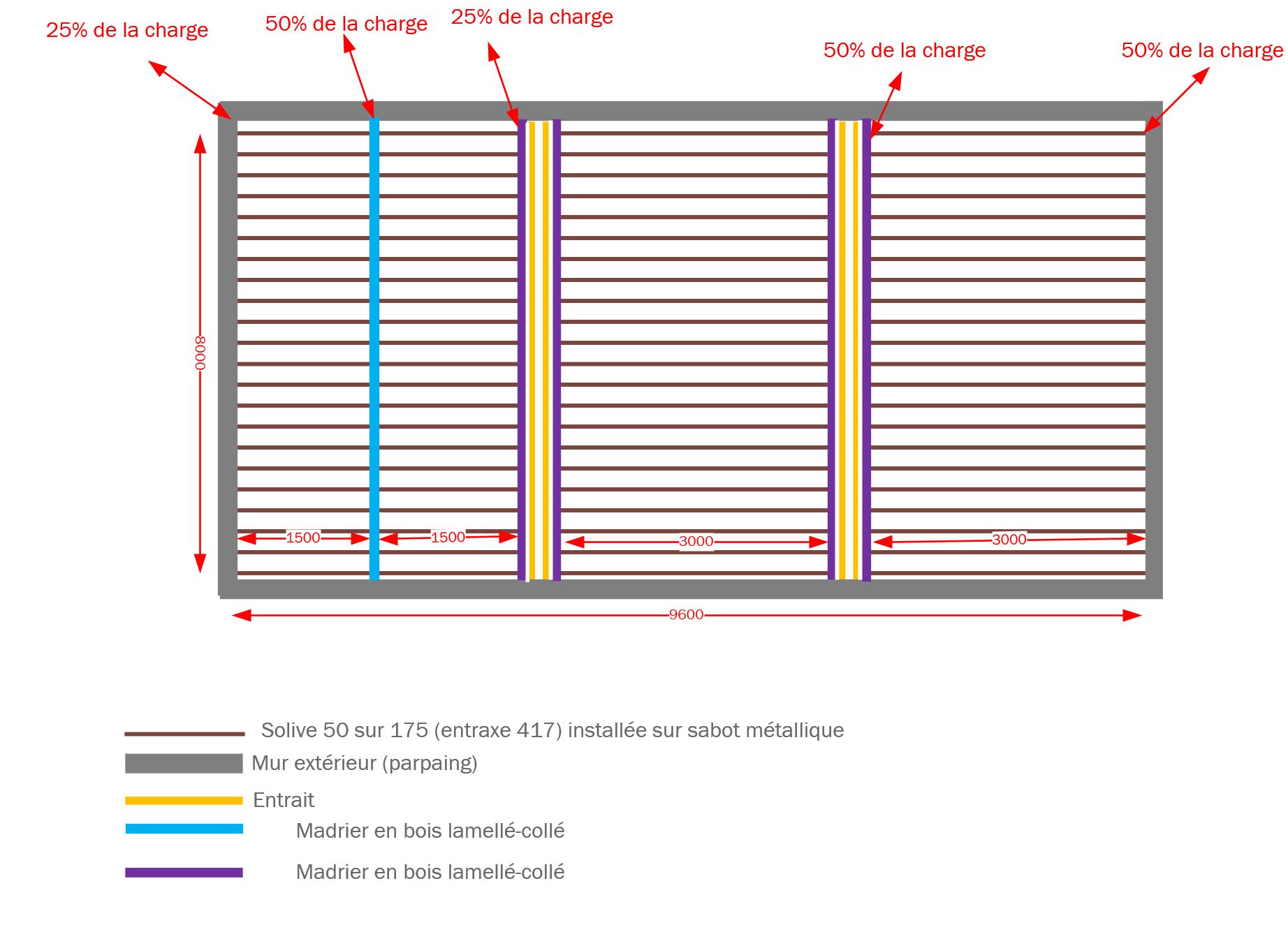

Je reviens encore une "nouvelle" idée. Afin de mettre un madrier plus léger, serait-il possible d'en ajouter 1 en parallèle (bleu clair)?
J'ai essayé de le dessiner:
On voit sur la partir de gauche, un madrier supplémentaire a 1.5m mais si je réfléchis basiquement, le madrier centrale doit quand même supporter 50% de la charge total du plancher donc celui-ci doit être à la même dimension que celui que vous avez proposez dans le poste précédent?
1) BLC d'un seul tenant sur deux appuis  - Portée 8000 - Bande de chargement 1600 - Section 135 x 540 - poids unitaire 320 kg - Réactions aux appuis 1735 kg - Flèche relative à terme L/420 - Déformation attendue 13 à 19 mm.
Je trouve cette façon de résonner étrange mais je pense ne pas dire de connerie? C'est exact?
16. Solivage combles il y a 4 ans
Grossière erreur, c'est de la physique, pas des mathématiques une poutre milieu d'une portée de 3mètres , donc avec une bande de chargement de 1500 ne reprend pas 50 % des charges mais 62 % et 19 % à chacune des extrémités. Mais on peut continuer à l'infini chercher de hypothèses jusqu'à des BLC de 110 x 270 accolés les uns au autres pour réaliser un plancher massif ? Il faut savoir s'arrêter, ne pensez-vous pas ?
