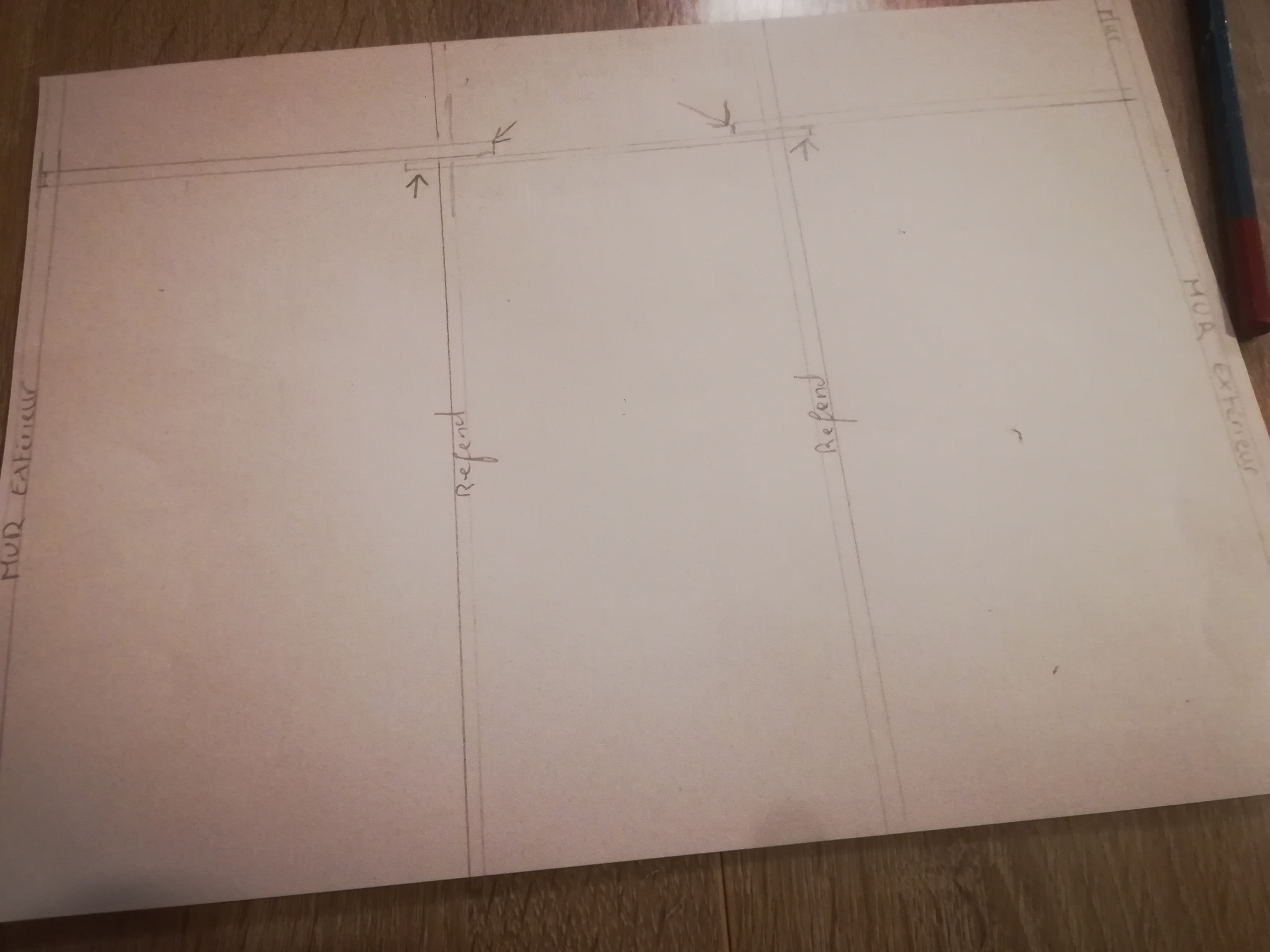

Bonsoir merci encore de votre réponse bon du coup ça me pousse à poser encore des questions.
Si les parties fléchées sur la photos ci jointe dépasse plus que de 100-120mm ce qui je pense est le cas, je prévois des boulons de charpente plus grand de manière à les englober avec??
Ou bien je coupe un peu les partie fléchées de manière à ce qu'elles ne soit pas prises avec et du coup je peux rester avec du 14*120?
Merci encore pour le temps passé à m'aider.
