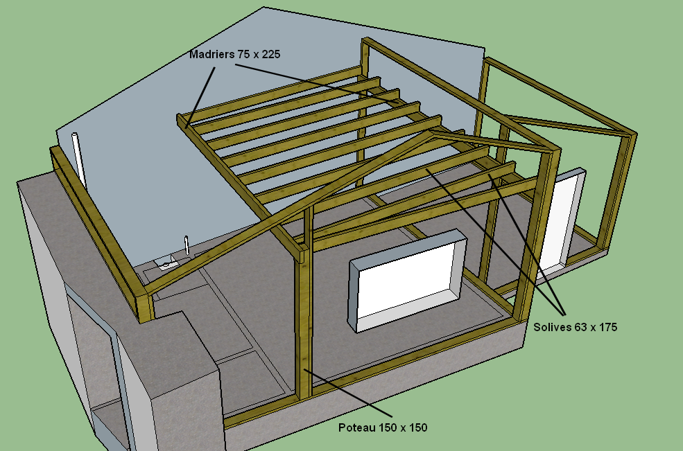

Je me permets de solliciter votre avis à propos du dimensionnement de mon faux-solivage.
Je dois réaliser un faux-solivage pour y suspendre le plafond de la chambre. Pour l'autre partie (sde), le plafond sera sous-rampant.
J'ai prévu d'accoler un poteau de 15x15 à un montant de l'ossature pour y poser un madrier de 75 x 225. L'autre extrémité sera sceller dans le mur en pierre. La portée est de 4m30.
En face, un autre madrier de 4m80 de section 75 x 225 sera fixé à l'ossature bois. (Pour une meilleure visibilité sur l'image ci-dessous, j'ai masqué les montants intermédiaires de l'ossature.)
J'ai prévu des solives de 63 x 175 (portée de 4m) avec un entraxe de 60 cm.
Ce faux-solivage doit supporter un plafond en placo et 30 cm de laine de bois soufflé.
Pouvez-vous svp m'indiquer si ça vous semble correct, sur-dimensionné ou sous-dimensionné ? J'ai choisi ces sections car elles sont facilement trouvables dans les GSB proches de chez moi.
Je vous remercie par avance pour vos avis et conseils.
1. Avis dimensions faux-solivage sur MOB il y a 7 mois
Dimensionnement correct, mais bois GSB dans ces sections = pas sec = fluage et pour un plafond = pas top ! Choisissez plutôt du BMA  (Bois Massif Abouté) en 60 x 180 et 80 x 220.
