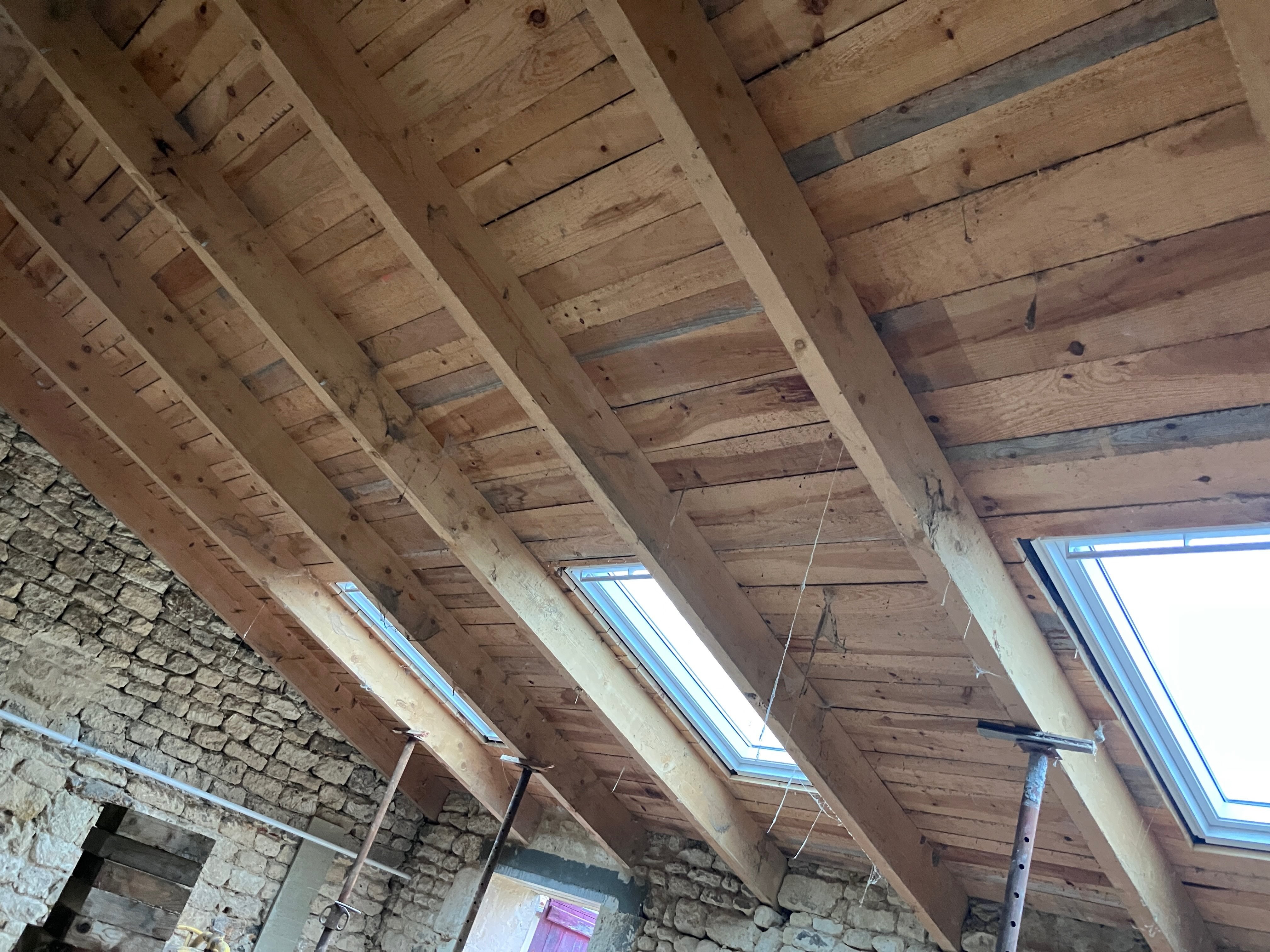

Je me permets de vous contacter car, pour être tout à fait honnête, je suis un peu perdu concernant la capacité de la charpente de mon atelier à encaisser l'isolation et parement que je souhaite y ajouter.

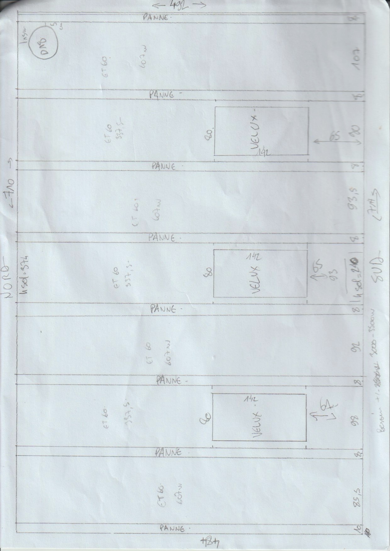

Il s'agit d'une vieille grange en toiture mono-pente que je rénove. Il n'y a pas de chevrons mais de simples madriers (75x225) pris dans la maçonnerie de chaque côté dans le sens de la pente ; La portée de ces madriers est variable de 4,84 à 4,92m. Les madriers sont espacés entre eux à une moyenne de 94cm (variable de 85,5 jusqu'à 107cm). Je vous mets un plan de la structure, j'espère que vous saurez vous y retrouver.

Ci-dessus une vue de la toiture + le "plan" de la charpente
