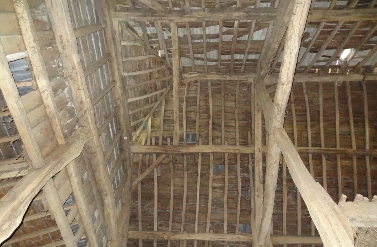

J'aimerai avoir une avis sur ma charpente de ma grange (actuellement un pan de toit est en ardoise et l'autre pan en grande ardoise ondulée), si jamais je veux changer le toit pour faire une habitation. merci d'avance

Il serait hasardeux voire malhonnête de ma part de vous donner un diagnostique sur photos..
A priori il y a eu un accident sur l'un des versants, je remarque des réparations de fortune et les ardoises ont été remplacées par des plaques ondulées fibre-ciment ou amiante ciment selon l'époque, dont la pose peut paraître douteuse.
Il n'est pas possible de juger de l'état des bois et s'ils ont soufferts des suites de cet accident.
Seule une étude par BE structure pourrait vous dire s'il est plus intéressant de refaire à neuf que de remettre en état pour une construction qui serait donc repartie pour une centaine d'année, charpente comprise.
