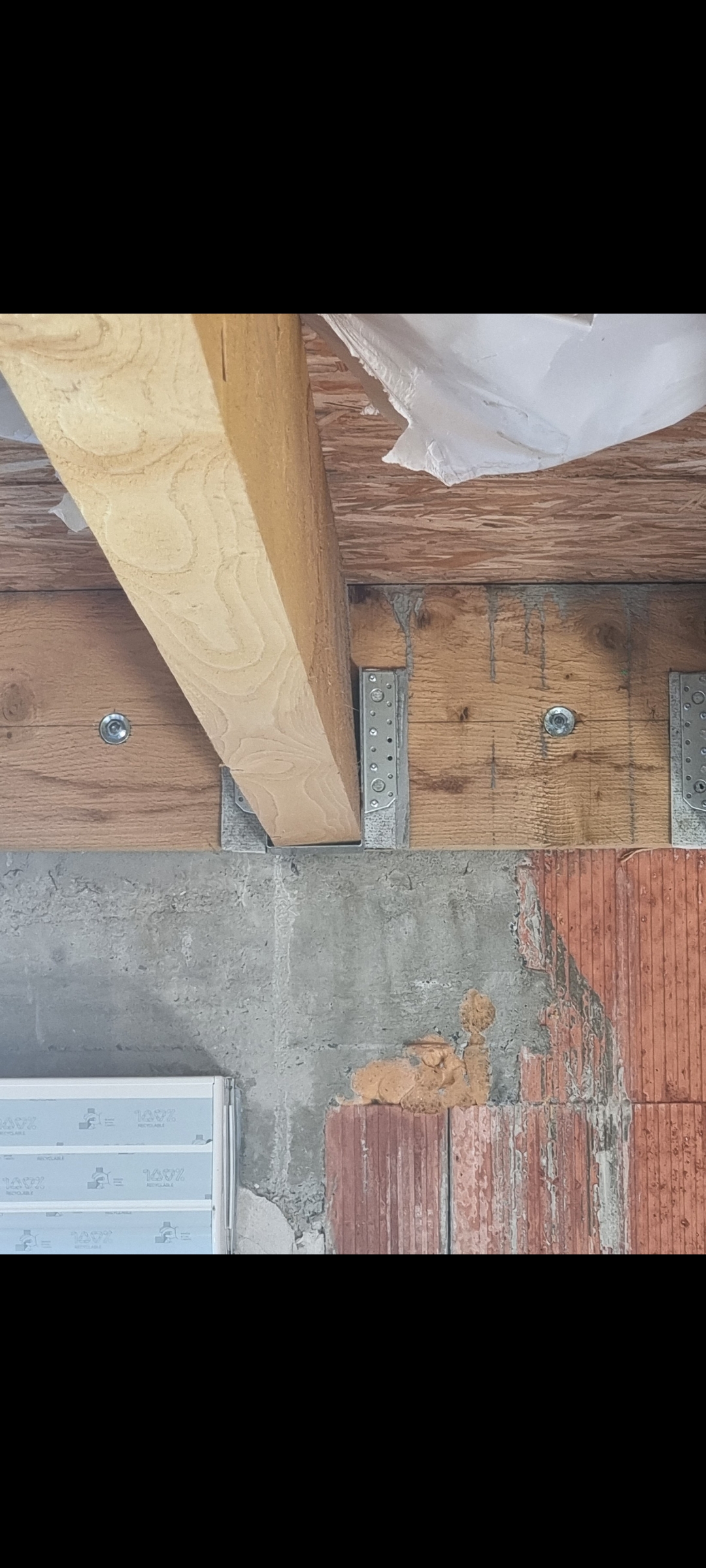

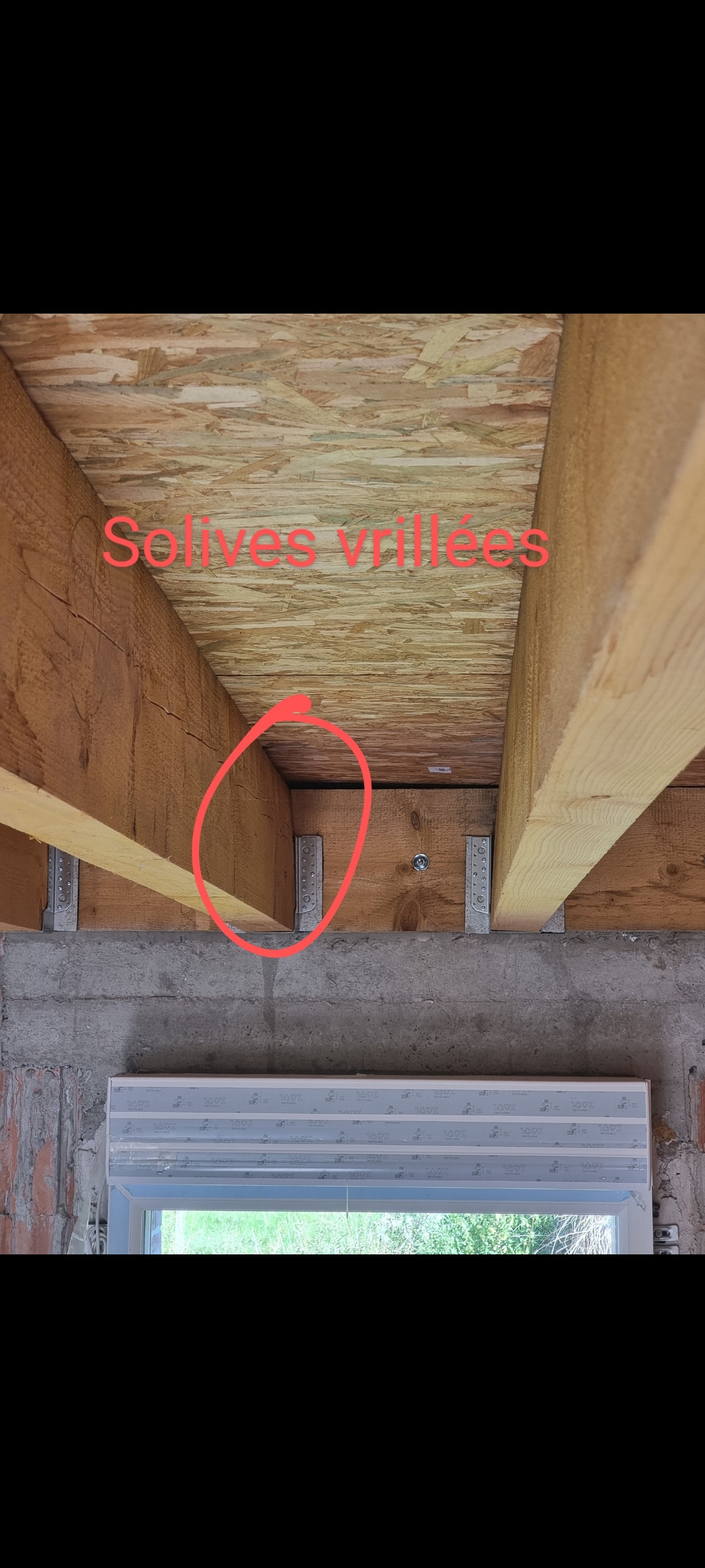

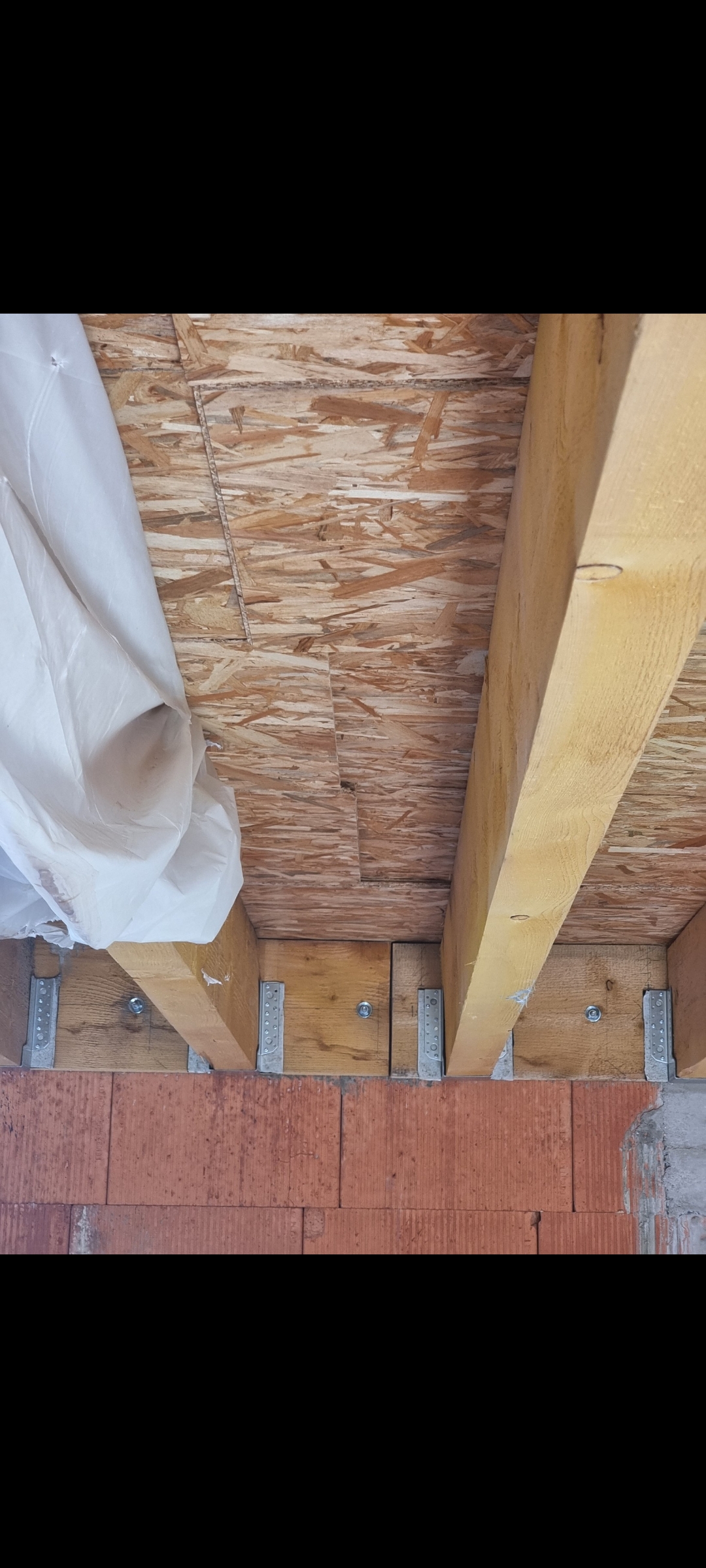

Je mets quelques photos pour avoir un avis sur la déformation des solives.
5. Dimensions entretoises il y a 2 ans
Qu'elles soient vrillées est parfaitement normal, c'est une hérésie de poser des solives de cette section de nos jours, il est certain qu'elles n'étaient pas sèches. Dans le cas présent il faut mieux poser du BMA (Bois Massif Abouté) qui est sec.
Par ailleurs, j'ose espérer que la pose des dalles OSB n'est pas définitive, parce que les petites rives en dehors des solives n'est pas correcte.
Ensuite on peut aussi parler de la fixation de la muralière sans doute avec des tiges filetées et de la fixation des sabots, mais bon, c'est un autre débat.
6. Dimensions entretoises il y a 2 ans
Les dalles OSB sont justes posées effectivement.

7. Dimensions entretoises il y a 2 ans
Elles ne sont pas permises en charpente si elles ne sont pas incluses dans un tube dans la partie bois. le filetage créé des jeux différentiels selon qu'il rencontre une veine dure ou tendre.
Pour les sabots, on ne distingue pas bien sur quoi et avec quoi ils dont fixés ?
