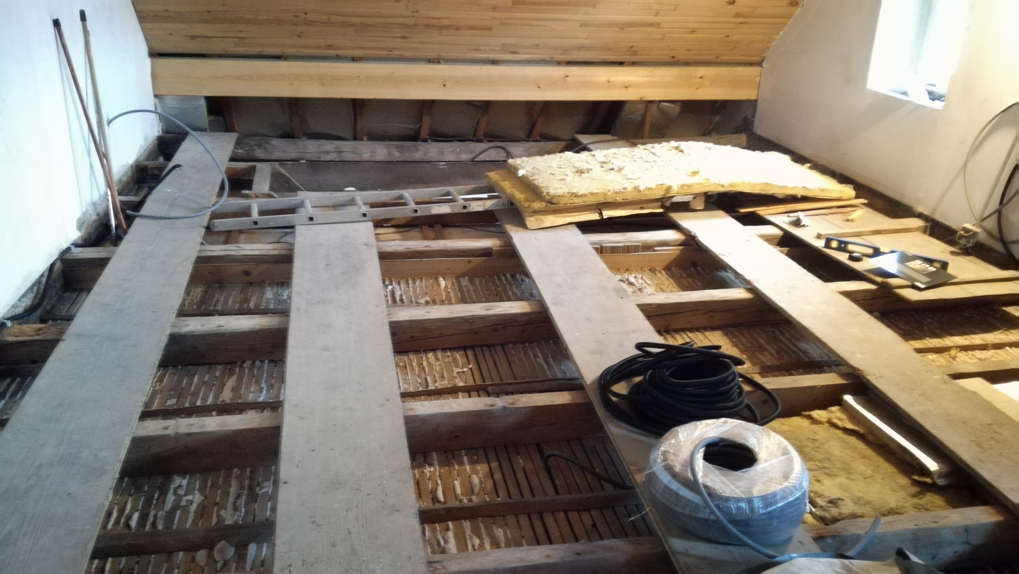

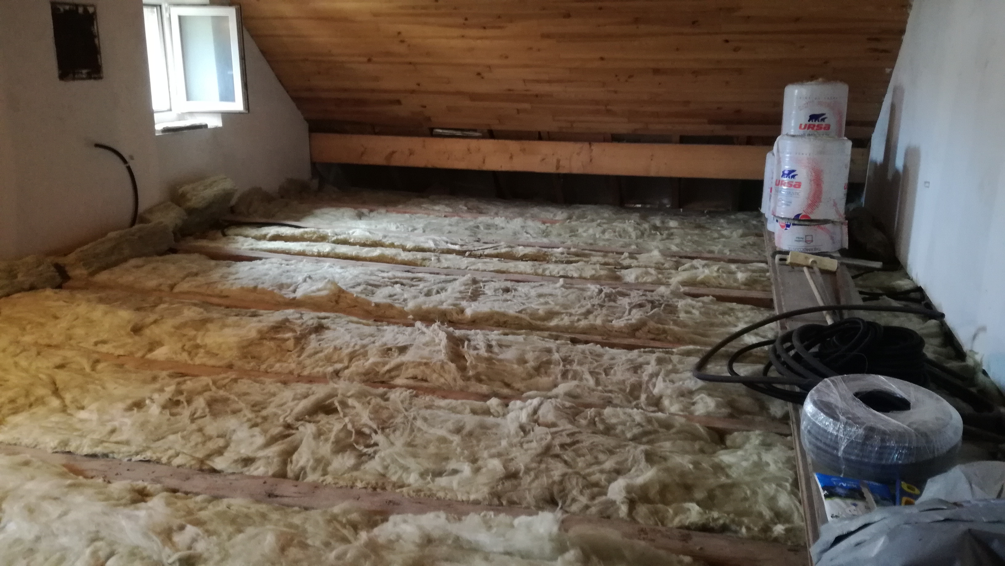

Je suis novice, je commence les travaux dans ma maison, une grange/ferme de 1847.
Je suis entrain de déposer le vieux plancher (planches de 4500 sur 300 , épaisseur 30). Dessous j'ai des solives de 120x120x4500 (pour la plupart) , entraxe 850. La pièce a pour dimensions : 8500 x 4500m. Je me demande s'il est possible d'envisager la pose d'OSB sur lambourdes + isolant + plancher . En effet je trouve les solives trop espacées et leur section relativement faible, également un manque de rigidité (trop flexible lors de mes déplacements sur l'ancien plancher). C'est un peu vague et j'en suis désolé.... Mais je débute :) .
Bien à vous.
PS : j'aide des photos et vidéos mais trop lourdes pour publier ici.

Si vous souhaitez aménager des pièces habitables, vous pouvez également démonter les solives existantes qui ne portent pas grand chose, en tout cas inenvisageable pour de l'habitable.
La solution est la pose de muralières sur les murs et un solivage sur sabots métalliques entre ces muralières.
2. Solivage et vieille batisse il y a 5 ans
Pour un plancher habitable et pour une portée de 4500, il faut des solives en 75 x 225 avec des entraxes de 417 mm pour des dalles OSB 3 en 2500 x 675 x 22 mm.
3. Solivage et vieille batisse il y a 5 ans
Non, les coûts ne sont pas le propos de ce forum.
4. Solivage et vieille batisse il y a 4 ans
Que vous fassiez ce que vous voulez dans cette pièce, ce sera toujours une pièce dite habitable dans la mesure ou elle accueillera du matériel et des personnes. De plus, si dans le futur vous revendiez cette maison, cette pièce sera vendue comme étant une surface habitable. En revanche, je ne compte pas de cloison, ce qui "économise" 40 kg/m², ce qui n'est pas rien.
Pour autant : Solives de portée 4500 - Entraxes 850 - Section 120 x 120 - Taux de flexion 148 % (pour un maxi acceptable de 100) - Flèche L/64 (pour 300) - Déformation comprise entre 50 et 70 mm.
Dans ces conditions, à 148 % de taux de flexion, je ne peux que répondre négativement à votre question, de plus vous ne savez sans doute pas quels sont les états des bois des têtes de solives dans les scellements.
Si malgré cela vous persistiez dans ce projet, ce serait sous votre pleine et entière responsabilité et une inconscience certaine.
