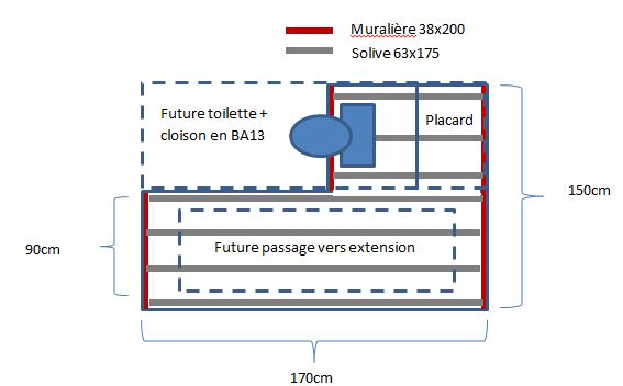

je rénove une maison et je souhaite condamné ma cage d'escalier du sous-sol pour créer un passage vers une future extension. j'aimerais réaliser un solivage. J'ai une longueur de solive de 1.7m. Je vais fixer des muralières 38x200 à l'aide de goujon spit d12x115. les solives de 63x175 seront sur des sabots fixer avec des clous crantées 4x40. Je poserai par la suite une dalle OSB3 de 22mm sur les solives qui sera recouvert par un parquet flottant. Je joins un croquis de ma future installation. Je fais appel à votre expérience pour savoir si mon petit projet vous semble viable?
